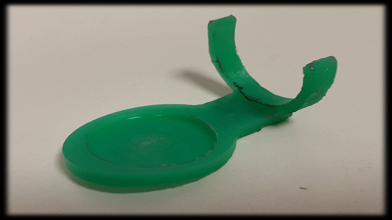

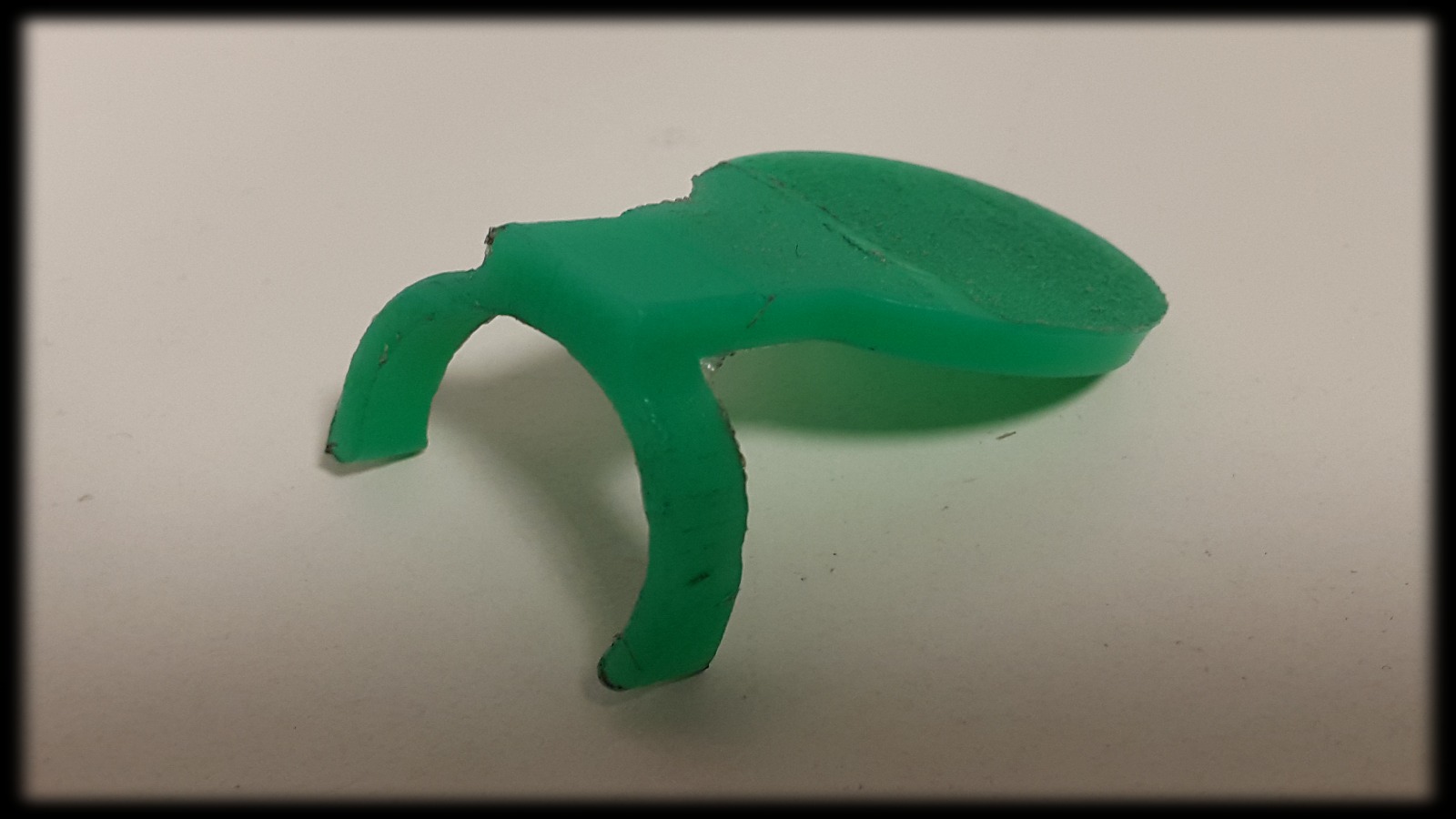

Hab die Nacht mal ein bisschen Zeit gehabt und einen Diffusor für die H600w MK ii gefertigt.
Es ist aber noch nicht das was ich mir vorgestellt hab.
Hatte nur grünes POM zu Auswahl.
Das Grün kommt aber ziemlich gut.
Leider sitzt es nicht wirklich straff, da das Material doch relativ weich ist.
Muss nochmal überarbeitet werden.

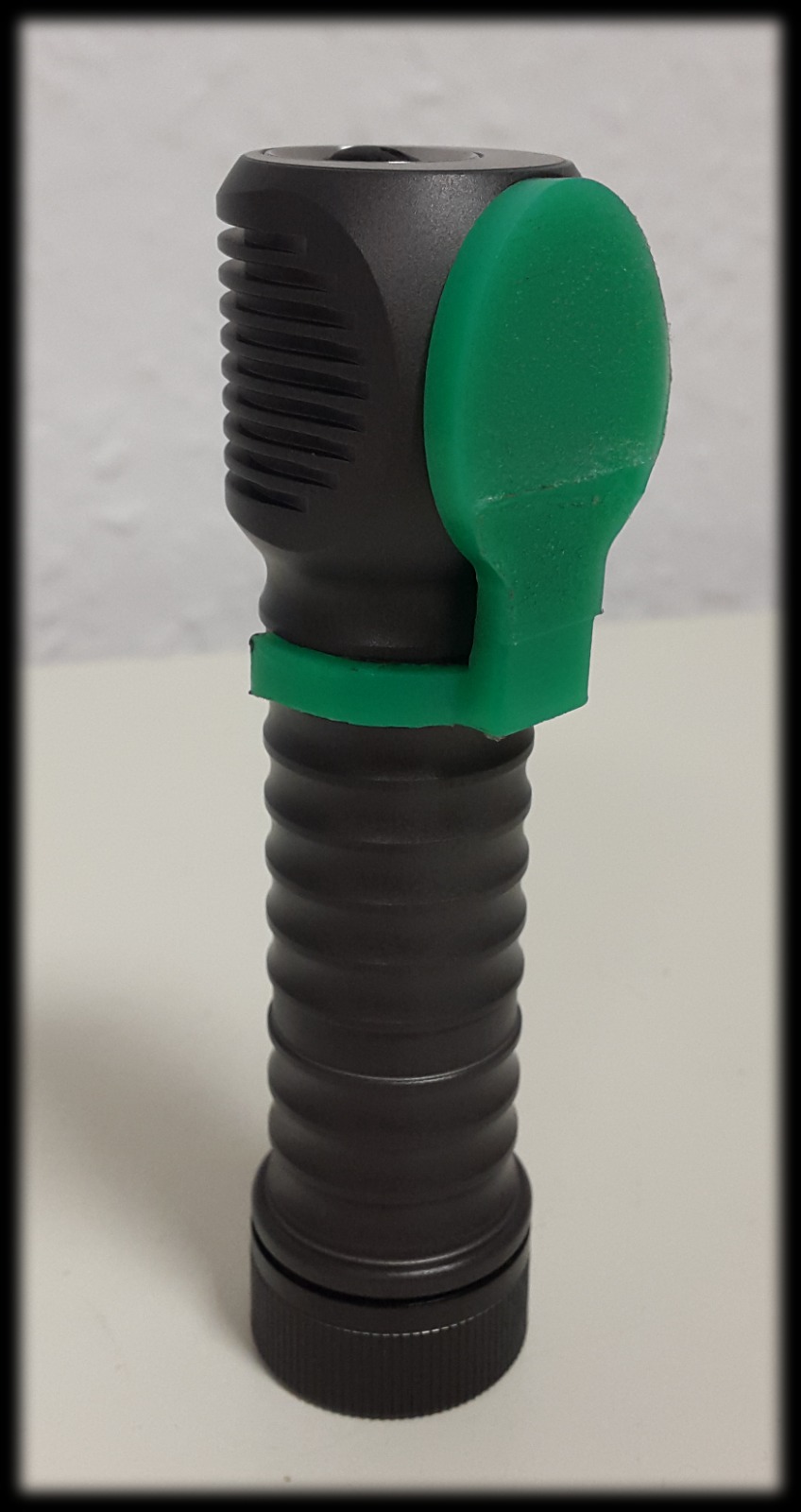

Version 2
Heute nochmal probiert, wird schon besser.
Sitzt jetzt straff, etwas zu straff.
Die Beschichtung der Zebra ist wirklich gut, kein Abrieb, keine Kratzer...

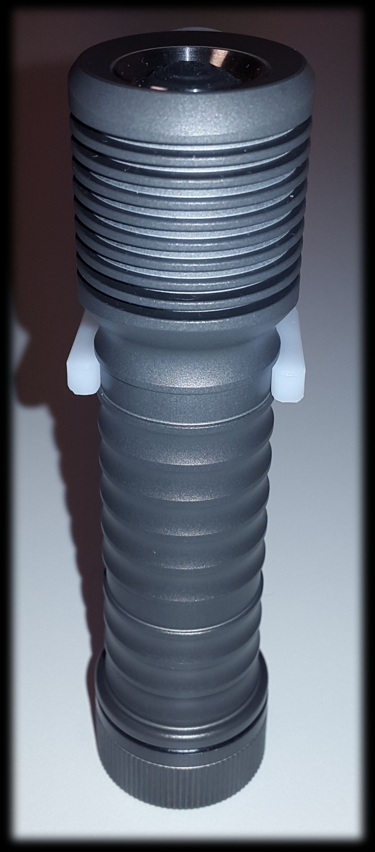

Diff V3
Ausgangsmaterial war POM 50x30 Weiß.
1.Fräsen "Spange" von Rechts ( 5er Fräser )
2.Fräsen Aussenkontur von Vorne ( 5er Fräser )
3.Fräsen Absatz vorn Vorne ( 5er Fräser )
4.Abtrennen des gesamten Diffusors vom Rohteil.
Hab es immer gerne wenn so was in einer Spannung fertig ist....

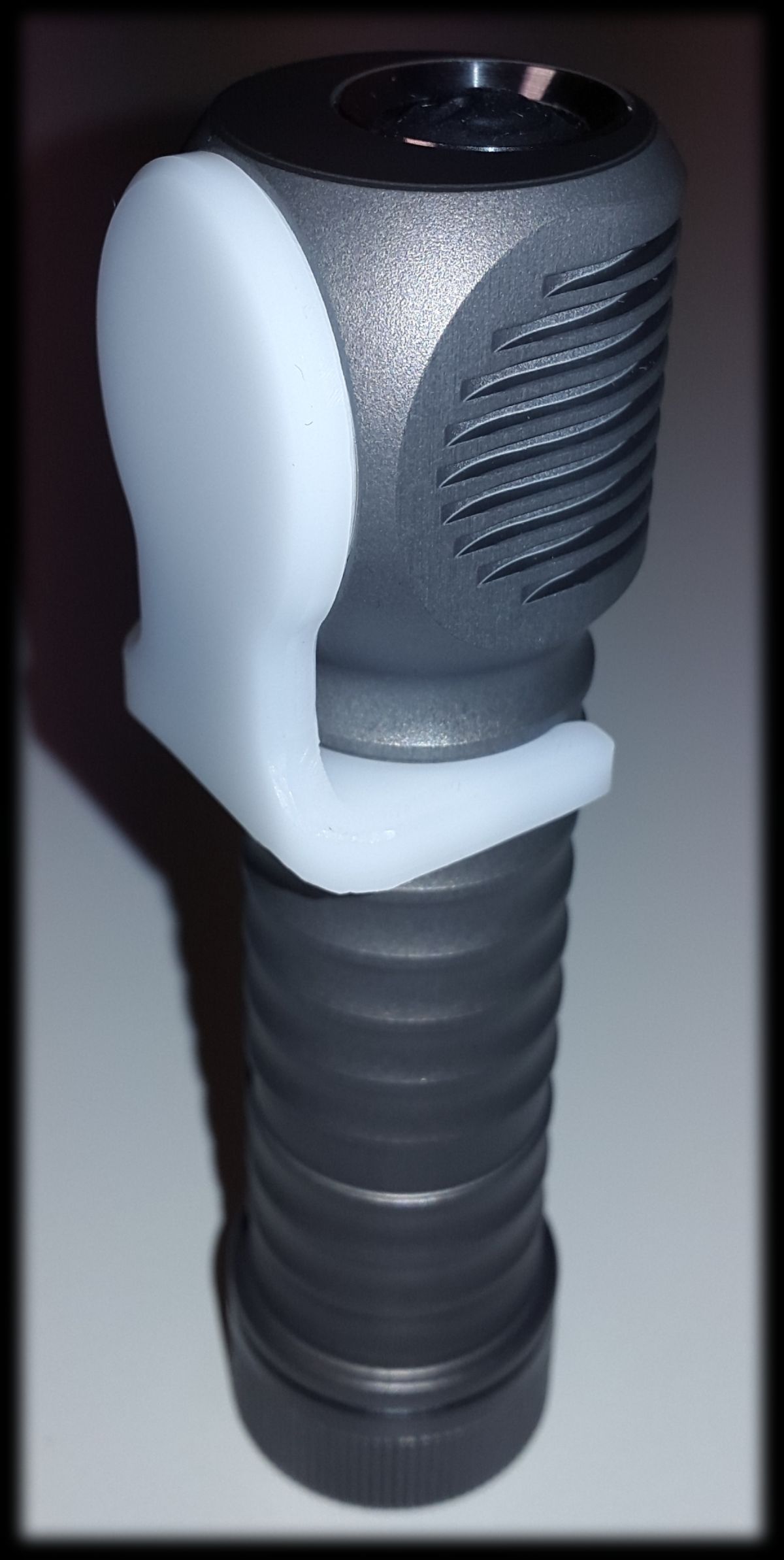

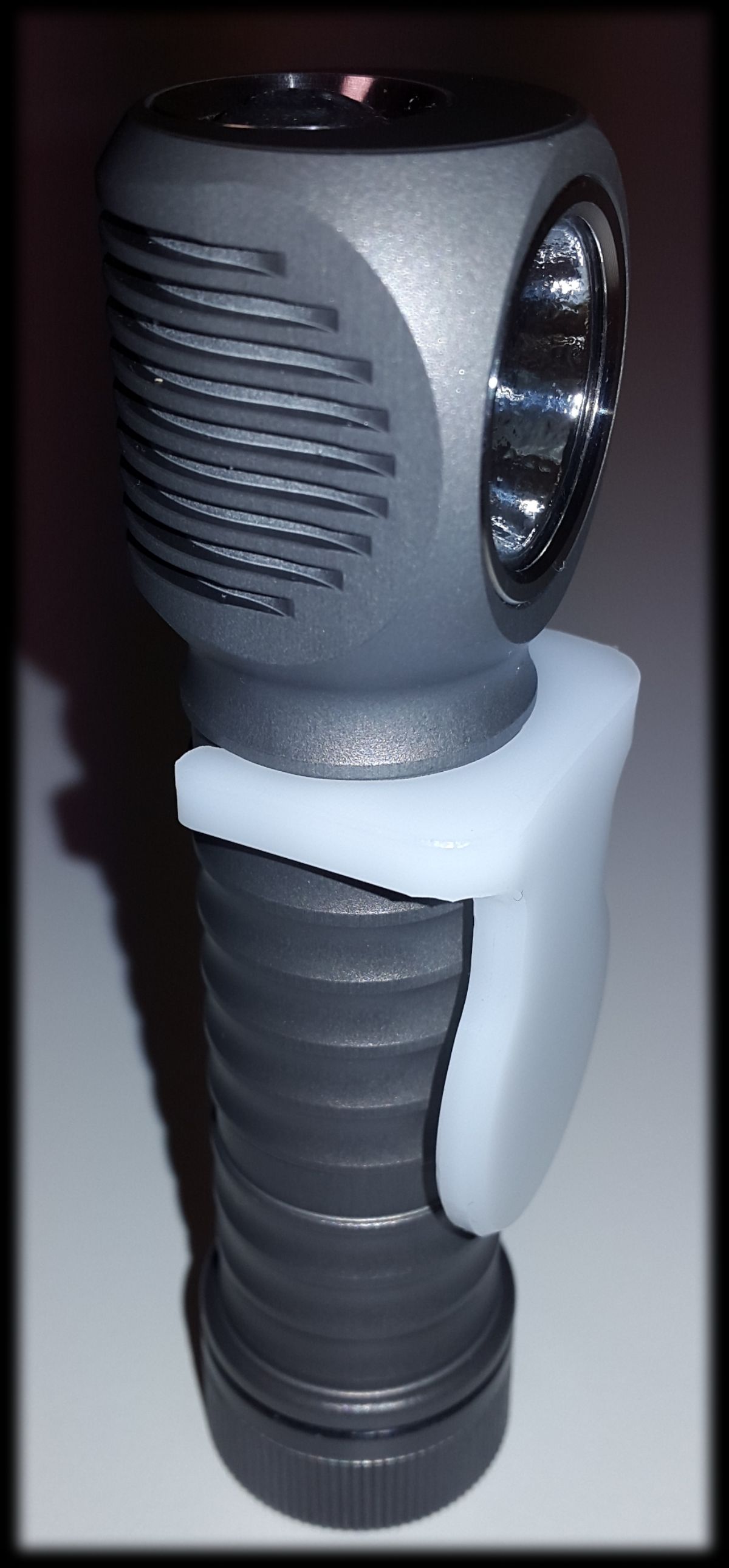

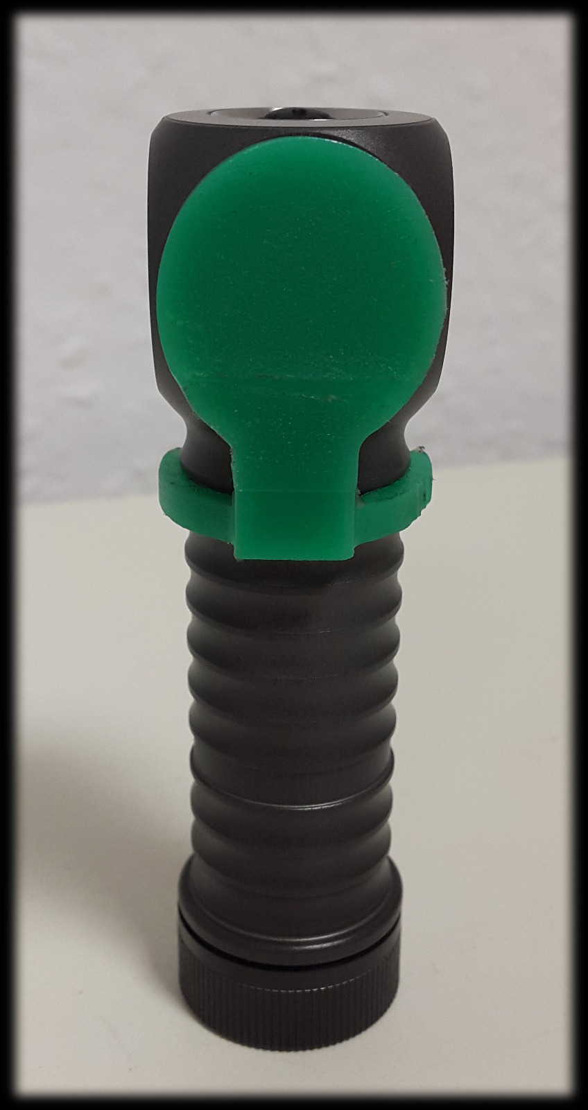

Hallo Zebra Freunde,
Hab einige Diffusoren ( Version 4 ) für die H600W Mk II & H600 Mk II gefräst.
Diese sollten aber auch an die H600Fw Mk II & H600F Mk II passen, wenn auch schon floody genug.
Sie sind aus weißen POM und CNC - gefräst.
Schaut euch die angefügten Bilder an.
Der Diffusor wird in den Durchmesser geklickt wo der Halter des Kopfbandes sitzt.
Will man Beides kombinieren sollte man den Halter in die nächste Rille platzieren ( wurde von mir nicht getestet, müsste aber funktionieren )
Es sind 5 Stück verfügbar.
Stückpreis wären 18€ + 0,90€ für die Warensendung der Post.
Bei Interesse eine PN an mich.
Grüße....

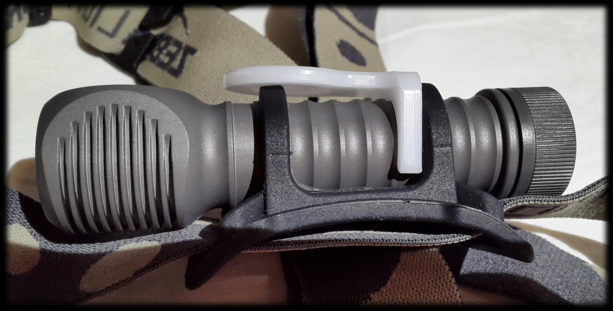

So hab jetzt nochmal getestet, zwecks Eigenblendung.
Also wenn die Lampe genau nach vorn ausgerichtet ist nimmt man im oberen Blickfeld minimal etwas helles wahr, ich empfinde es nicht als störend und blendet auch nicht.
Eventuell könnte man die untere Kante etwas schwärzen.
Wie schon oben geschrieben muss man beim Kombinieren des Diffusors und der Kopfhalterung in die nächste Rille gehen, funktioniert ganz gut.

Habe den Diffusor von ksuup jetzt einige Tage in Verwendung gehabt und kann bisher folgendes sagen:
- Passgenauigkeit 100% der Diffusor ist wirklich perfekt verarbeitet
- Funktion ist wie erhofft genau so wie man sich einen Diffusor vorstellt, ohne das seitlich vom Bezelring Licht austritt, dass nicht durch den Diffusor geht
- leider blendet die Unterkante vom Diffusor ein wenig wenn man die H600 als Stirnlampe einsetzt. Das stört mich als Brillenträger doch schon ein wenig... Abhilfe könnte ein schwarzer Edding schaffen mit dem ich den Rand aussen vom Diffusor anmale

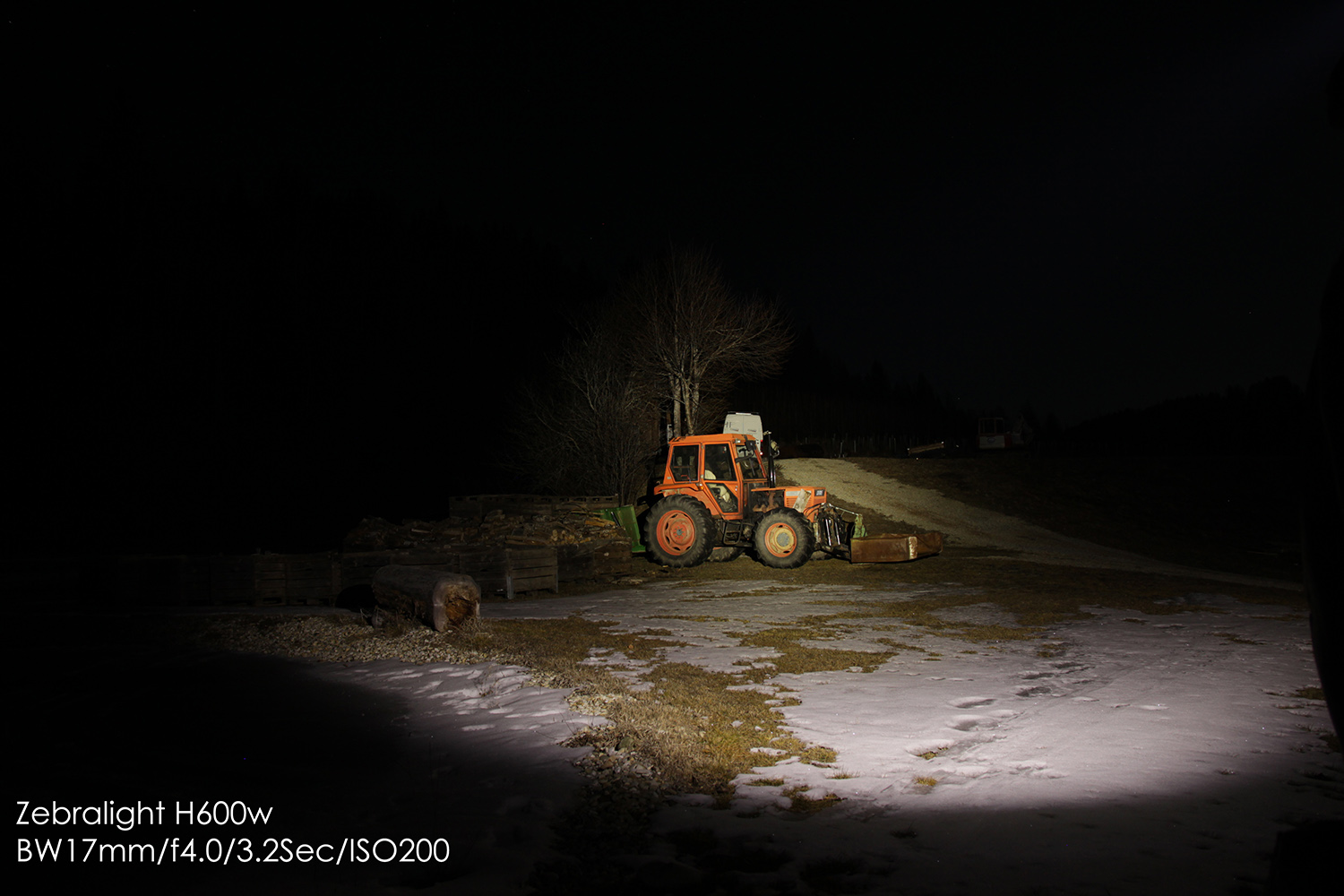

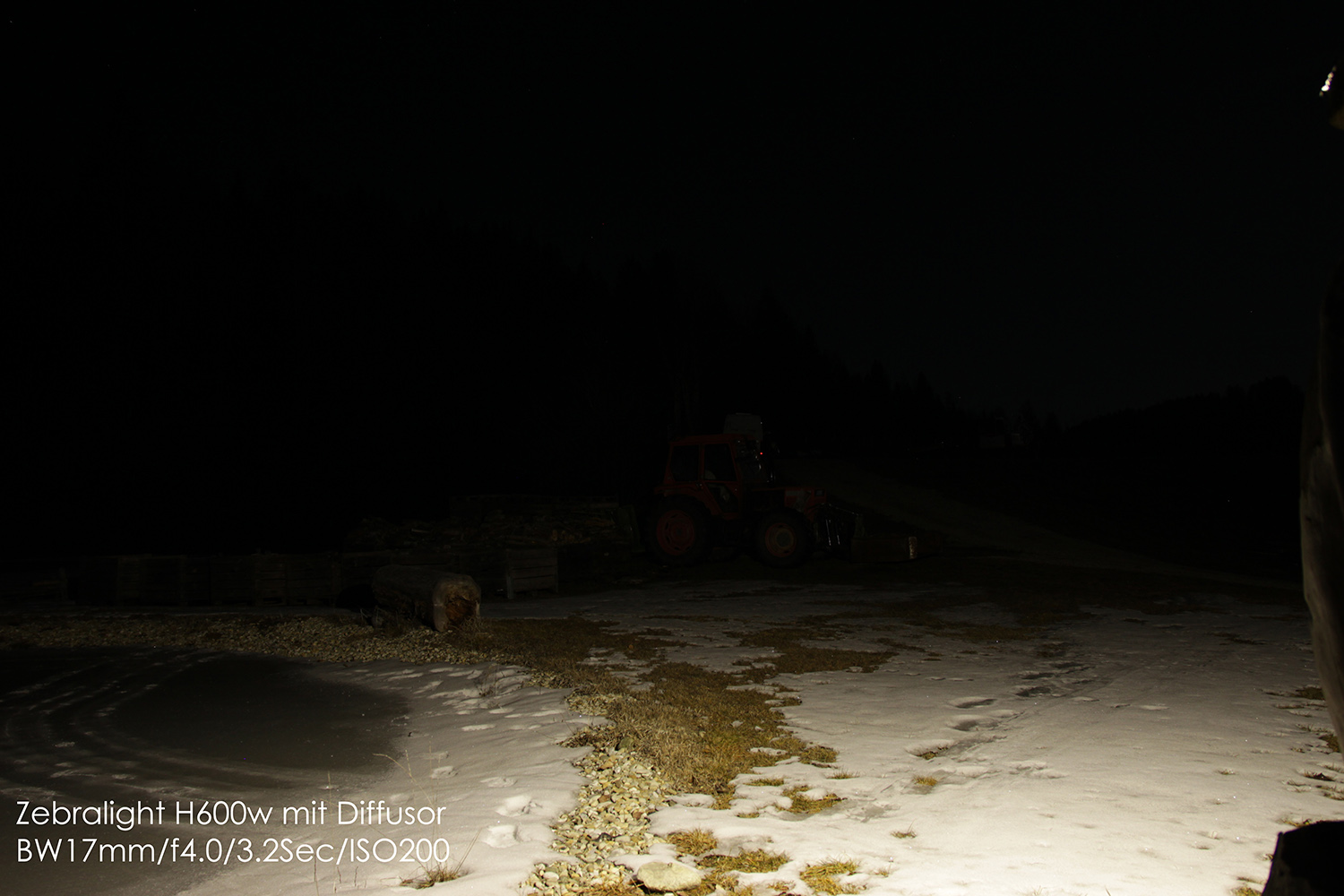

hier noch zwei Beamshots von meinem Outdoor Beamshot Vergleich wie sie mit bzw. ohne Diffusor leuchtet...
hier ohne Diffusor
hier mit Diffusor
und hier als Gif

Ich bestätige den positiven Eindruck von Andi gerne :)
Der Diffusor sitzt perfekt und ist ebenso gut verarbeitet, die Wirkung lässt keine Wünsche offen. Aus einer recht weit werfenden Kopflampe wird ein reiner Fluter für Arbeiten in Armreichweite oder Aufräumen im Zelt, Orientierung in Gebäuden oder lesen. Two-in-one, das konnte auch schon Vidal. Absolut klasse!
Dabei kann der Diff immer an der Lampe mitgetragen werden und wird bei Bedarf umgesteckt. Hat man die Gummi-Halterung richtig aufgeschoben, kann man gut mit den Fingern tasten, wo die Rille für einen perfekten Sitz des Diffs ist.
Das Problem der Blendung durch den unteren Rand (bin auch Brilenträger - stört schon) kann man tatsächlich mit Hilfe eines Eddings schnell und wirksam beheben - habe es schon gemacht.
