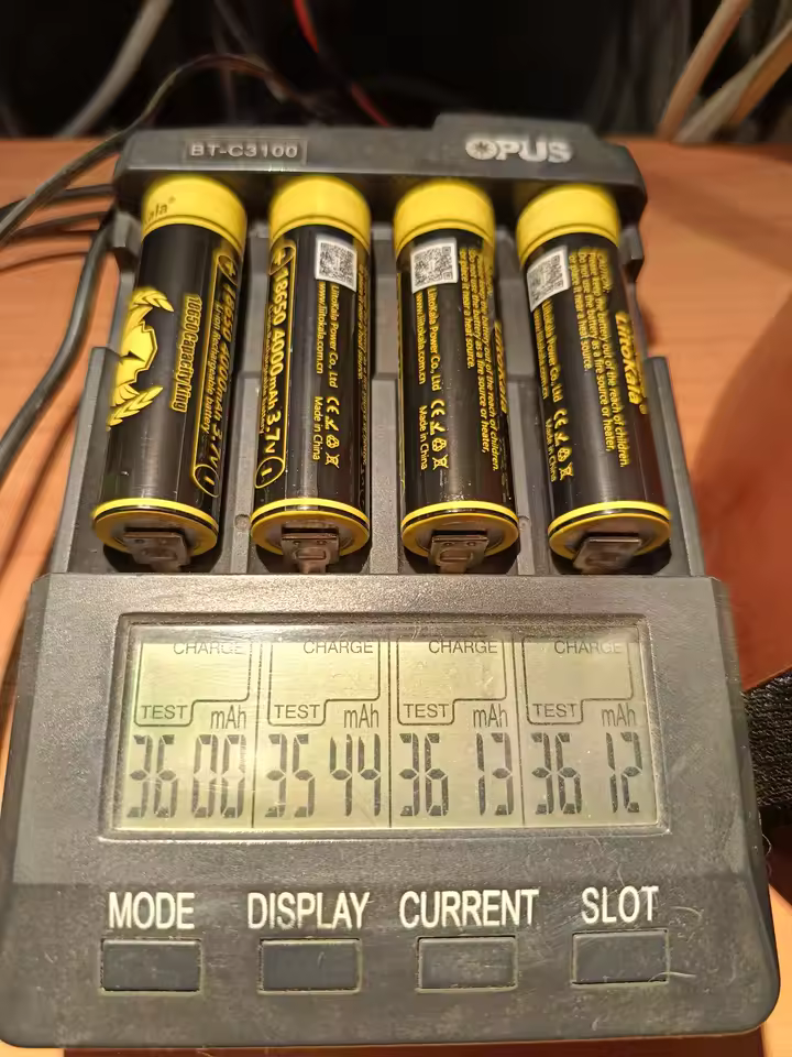

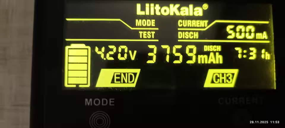

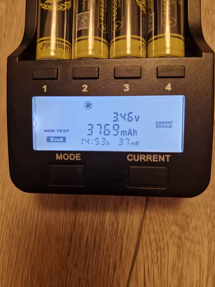

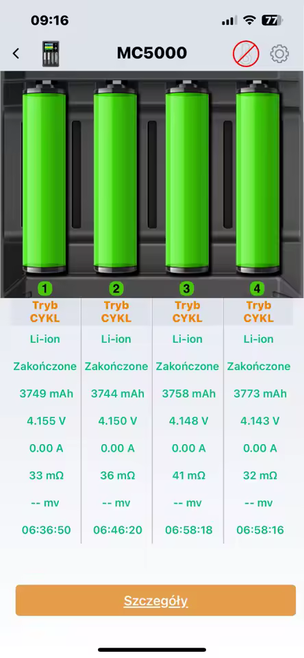

Mein Vapcell S4 zeigte bei den
LiitoKala Lii-King4000​
4250mAh bei 1A Entladung an. Bei 2 getesteten Akkus.
Keine Ahnung, warum so ein Unterschied.
Ich hab auch zwei 26650er von Liitokala mit angegebenen 7000mAh. Das Ladegerät zeigte hier 6995mAh und 6975mAh bei 1A Entladestrom an.
Ich meine mich zu erinnern, dass das S4+ nur mit 500mA entladen kann (obwohl man andere Werte einstellen konnte). Kann aber auch sein, dass das mit irgendeiner Revision geändert wurde
Hier und hier und hier und hier und hier und .... wurden auch keine 4000 mAh gemessen
Eine Ahnung habe ich, aber beweisen kann ich es nicht.
Irgendwer kauft auch Grade B Zellen (die fallen bei jeder Produktion an). Da kann mal der Innenwiderstand zu groß sein, die Kapazität nicht passen, die Selbstentladung oder was weiß ich. XTAR, Keeppower, Vapcell, Efest etc. kaufen solche Zellen vermutlich nicht. Aber irgendwer kauft die (vermutlich sehr günstig). Und die machen dann ihren Schrumpfschlauch drüber und verkaufen die Akkus günstiger als die Konkurrenz. Was ja auch kein Problem ist, wenn man für die Zellen fast nix bezahlt hat. Und schon bekommen manche Kunden Akkus mit der Kapazität die sie erwarten (da passt dann irgendwas anderes nicht, aber ein erhöhter Innenwiderstand oder Selbstentladung merkt eh kein Kunde) und bei manchen passt eben die Kapazität nicht ganz.
Und weil man weiß, dass man ... nicht gerade Premiumzellen verkauft ... hat man auch keinen Kundenservice.
Das ist mein Eindruck von VariCore und Liitokala. Einige Tests sind noch gar nicht veröffentlicht. ZB ein 5000 mAh Akku der nur 4700 mAh hat und ein 9V Akku von Varicore der beim Test kaputtgegangen ist. Klar, die VC-1410S waren überraschend gut. Aber insgesamt sind beide Marken in meinen Augen eine Akkulotterie.
