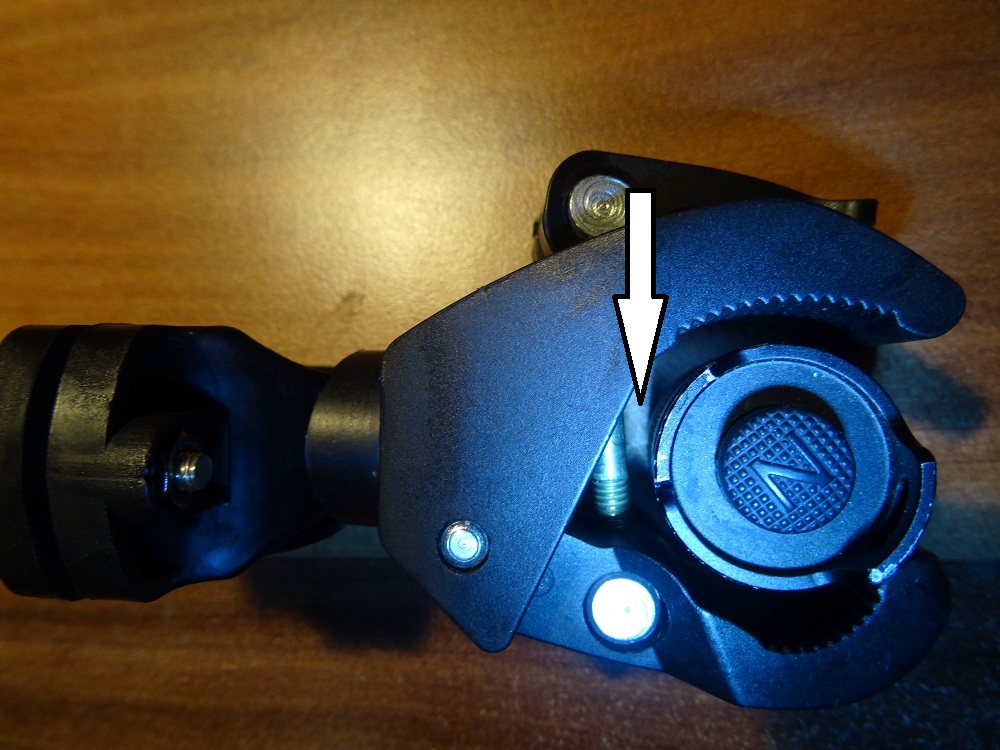

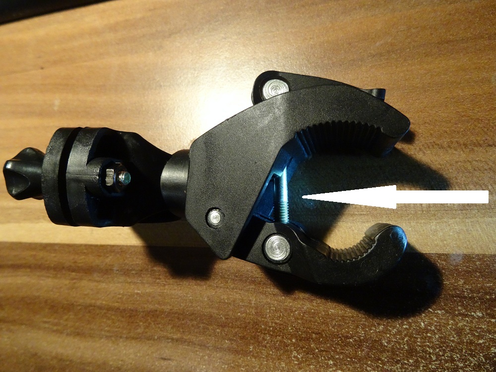

Bei dem letzten verlinkten Halter musst du nur aufpassen dass er dir die Lampen nicht verkratzt und Macken rein drückt. Die Metallschraube ist schuld daran. Bei Lampen bis 25mm geht es, solange man aufpasst wie die Schraube in der Führungsnut sitzt. Lampen über 25mm erleiden schnellen Wertverlust ;)
Sobald du den Spanner schließt, drückt es die Lampe gegen die Schraube.

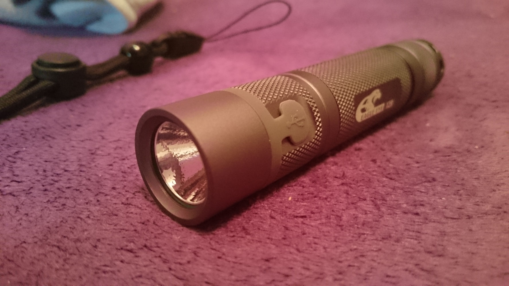

Eagle Eye X2R
Diese habe ich bei der Firma Gearbest gekauft. (darf ich hier einen Preis schreiben?)
Die Lampe kam in einen einfachen Papp-Faltkarton und im Lieferumfang befand sich zusätzlich ein Schlüsselband, sowie eine grüne Gummikappe für den Anschalter und Ersatzdichtungen.
Verarbeitung
Sie ist gut verarbeitet. Die Anodisierung ist völlig makellos und das schlichte Grau weiß zu gefallen.
Durch das kleine 18650er-format ist sie auch für kleinere Hände gut geeignet, hat ein für die Größe angemessenes Gewicht und ist gut ausbalanciert.
Ich habe versucht den mitgelieferten, grünen Schalter von außen zu wechseln, was mir allerdings nicht gelingen wollte. Um den Button zu tauschen habe ich die Tailcap-Feder mit einer Seegeringzange aufschrauben müssen, damit ich diesen von innen einlegen konnte. Das ging dann aber innerhalb einer Minute.
Licht
Es gibt 3 Leuchtstufen, welche gut abgestimmt sind.
Von der Leuchtstärke her hätte ich für eine Lithium-Lampe mehr erwartet, aber für den Preis geht es voll in Ordnung. Es ist im Prinzip vergleichbar mit einer 20-30 Euro Baumarktlampe.
Ein wirklicher „Throw“ ist für mich im Alltag nicht erkennbar. Die Lampe würde ich als reinen „Flooder“ einstufen.
Ich habe die Lampe in Neutralweiss. Eventuell ist die kaltweisse Variante noch einen Tick heller.
Die Lampe erwärmt sich zwar nach mehreren Minuten spürbar, wird jedoch nicht heiß und ist dadurch wohl als „narrensicher“ einzustufen.
Zusatzfunktionen
Das wohl wichtigste Merkmal ist der integrierte USB-Anschluss zum aufladen. Dieser ist mit einer Gummiabdeckung versehen, welche die Lampe gut vor Wind und Wetter schützen sollte.
Durch den Anschluss entfällt ein separates Ladegerät, was die Lampe auch für Anfänger sehr empfehlenswert macht. Hier muss man sich keinen Kopf um separate Lithium-Ladegeräte oder sonstiges mehr machen. Einfach einen geschützten Akku rein und los geht’s.

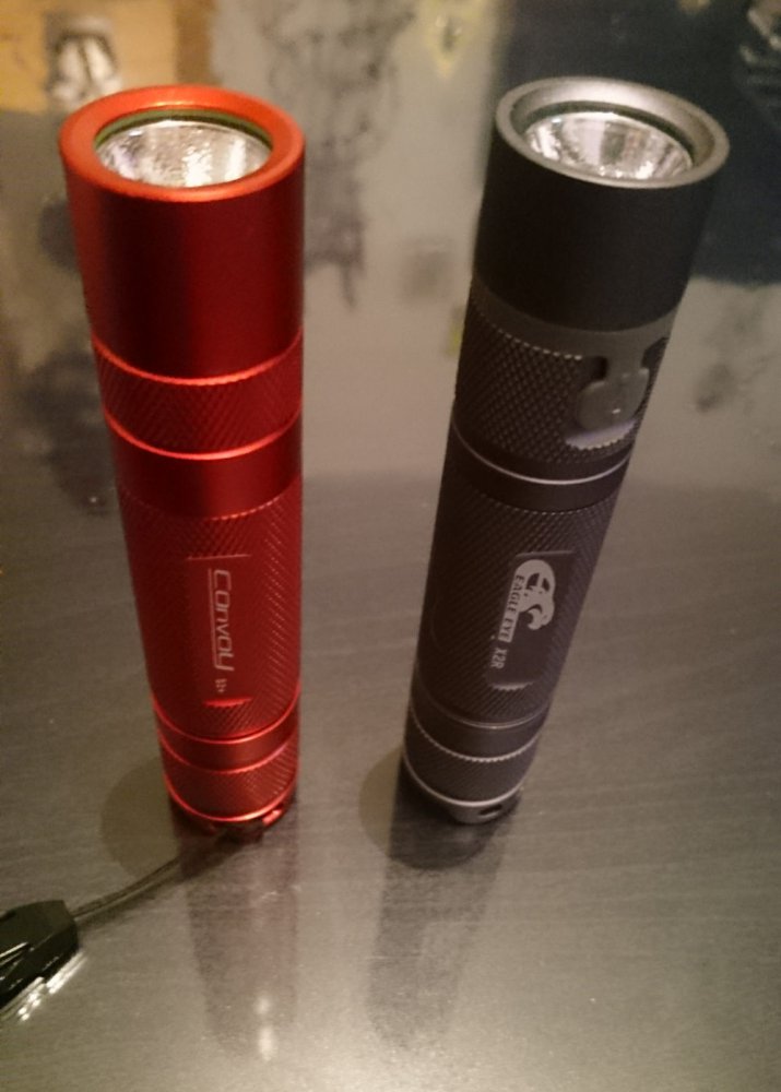

Die Lampe ähnelt vom Aussehen her stark der Convoy S2+, welche ich in rot besitze.
Die Convoy-Lampe ist in meiner Version mit 8x7135er wesentlich heller als die Eagle Eye (4x7135er), hat aber dafür kein integriertes Ladegerät.
Zu testen wäre, ob eventuell das reichlich erhältliche Zubehör für die Convoy auch hier passt.
Zum Beispiel die Aufsätze für Signalfarben oder der SMO-Reflektor könnten interressant sein.
Das Gewinde vom Batterierohr ist nicht identisch. Dadurch kann man die Eagle Eye leider nicht auf 18350er Akkus umbauen.
