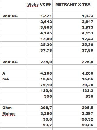

However...ich habe mir trotzdem mal ein METRAHIT X-TRA geliehen und ein paar Testmessungen gemacht um zu schauen, wie genau mein Vichy VC99 so misst. Dafür, dass es nur 25€ gekostet hat, bin ich zufrieden.
