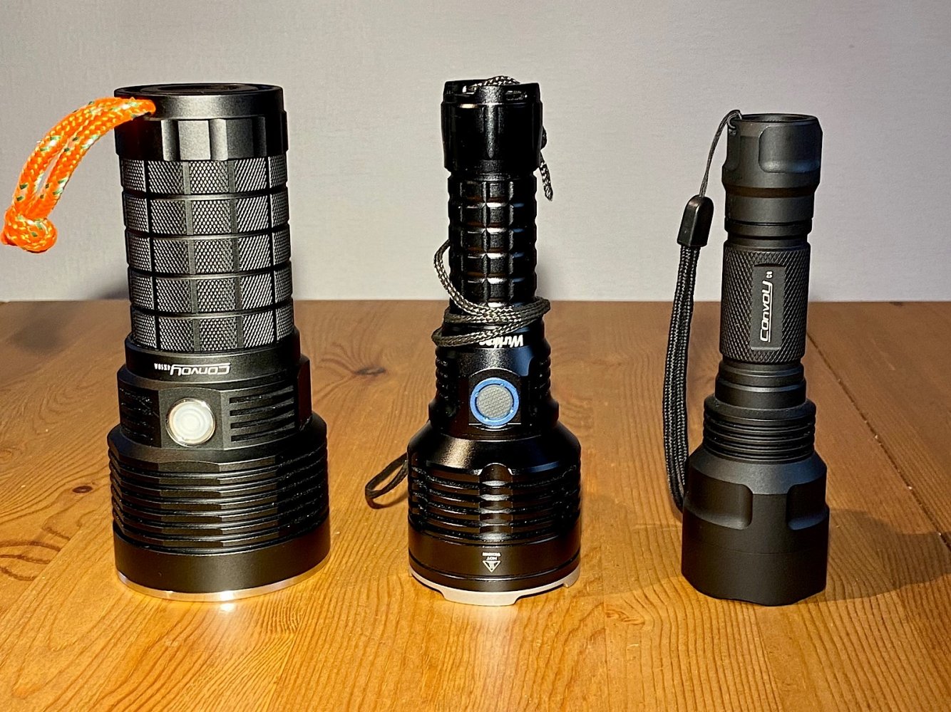

bei „throwlastiger Allrounder mit vielen Lumen“ fallen mir derzeit meist Lampen mit SBT90.2 LED ein.
Nachteil der vielen Lumen ist -wie Du ja schon festgestellt hast-, dass diese in kompakt Lampen relativ schnell heiß werden und abdimmen. wenn Du damit aber gut klar kommst, könntest Du z.B. mit der Wurkkos TS30S einen geeigneten Kandidaten haben. Kompakt, leistungsstark, im Budget und mit einem USB Ladeanschluß ausgestattet, könnte das Deine Vorstellungen ziemlich gut treffen.
Etwas größer, schwerer, (zieht schon ordentlich in der Jackentasche) dafür aber auch länger durchhaltend ist die Convoy 4x18.
Hier ein Größenvergleich. V.l. Convoy 4x18, Wurkkos TS30S, Convoy C8
Mir ist gerade aufgefallen, dass ich von der Convoy 4x18 noch gar keinen Vergleichsbeamshot gemacht habe. Daher hier zwei einzelne Beamshots an unterschiedlichen locations. Die Helligkeit der beiden Lampen ist ähnlich. Die 4x18 hat etwas mehr Reichweite.
4x18 (Häuschen ca 600 Meter entfernt)
TS30S (hinterer Baum ca 180 Meter entfernt)

Seit einiger Zeit gibt es Lampen die statt eines Reflektors eine TIR-Linse zum bündeln des Lichts verwenden und dadurch deutlich kompakter sind als Lampen mit großem Reflektor. Angefangen bei einer Sofirn IF22A mit 100.000 Lux (ergibt etwas mehr als 200m gut nutzbare Reichweite) [...]
Eine TIR-Linse mit gleichem Durchmesser und mit gleichem Brennweitenbereich hat einen Vorteil: Die Totalreflektion an Glas ist mit nahe 100% besser als bei einem Reflektor mit grob 80%. Eventuell muss man von den 20% Vorteil noch etwas abziehen (zwei unvergütete Flächen). Allerdings ist sowas bei Durchmessern ab 10 cm kaum verfügbar. Und wenn doch, dann befürchte ich sehr schwer, außer sie ist gestuft (a la Fresnel). Bei kleineren Durchmessern, also wenn es um's Optimieren geht, kann sie ihre Stärken ausspielen.
Bei der tatsächlichen Brauchbarkeit eine Leuchte wird das Thema richtig kompliziert (Beamprofil, also -Durchmesser&Helligkeitsverlauf, Lichtstreuung, Eigenblendung, u.s.w.)
Einen möglichst hilfreichen & vollständigen Überblick für das Verständnis bei diesen Stichworten gibt es übrigens hier:
