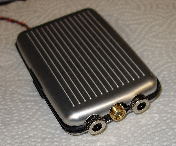

Ich habe drei Laser mit folgenden Daten verwendet (gewerblicher Einkauf mit Berechtigungsnachweis, nicht ebay oder so..):
Rot 250mW, Grün 50mW, Blau 50mW (eher leicht lila). Alle 2,9V. Echte 50mW grün sind übrigens richtig brutal hell.
Diese habe ich so in eine Alubox (Visitenkartenbox) eingebaut,dass man die horizontale und vertikale Position nachträglich "justieren" kann. Alle 3 Laser wurden so justiert, dass sie sich in der Ferne auf einem Punkt treffen.
So sieht der "Quick and Dirty" aus:
Dann habe ich die Linsen so verstellt, dass der scharfe Punkt jedes Lasers aufweitet und schon nach ca. 20m nicht mehr gefährlich fürs Auge ist, aber trotzdem noch brutal hell.

Nun überlege ich mir, ob ich einen Prototyp bauen soll mit exakt einstellbaren Modulführungen H+V, Aufweitungsoptik und individuelle Leistungsregelung oder ob ich es bei dem Versuch belassen soll.
