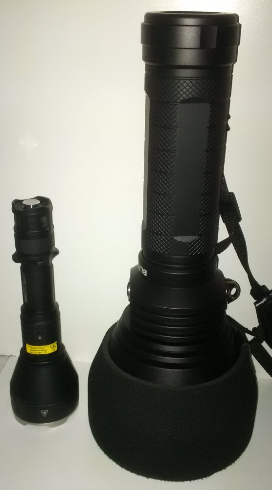

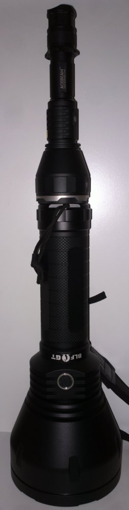

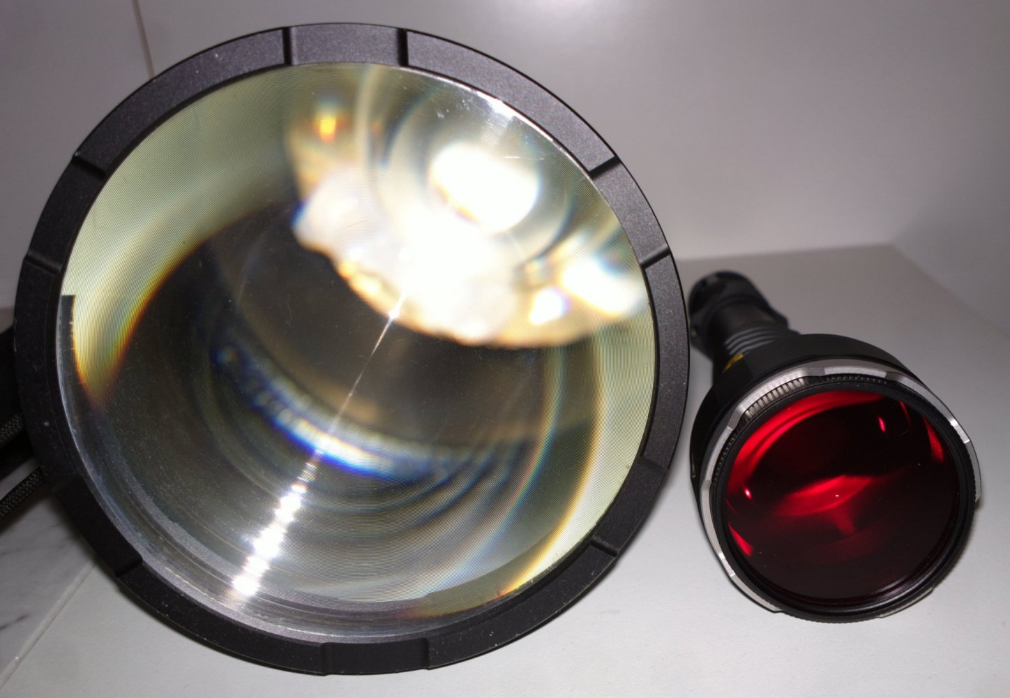

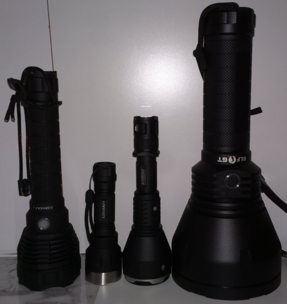

Die Lampe muss unbedingt gegen meine BLF GT mit Fresnel-Linse antreten, die ich mit 1.6 Mcd gemessen habe.
Spätestens die Größe diese Lampe wird für sie und gegen meine GT sprechen.

Ich kann mir gut vorstellen, dass wenn man den Rotfilter verwendet, die High-CRI-Variante besser dasteht als die anderen.
Da von sich aus mehr rotes Licht erzeugt wird.

Convoy L6 - Convoy C8 - Acebeam W30 - Lumintop BLF GT
Jetzt noch Vergleichsbilder mit der BLF GT: Erstaunlich hierbei ist, dass der Kopfdurchmesser der W30 vergleichbar mit dem Akkurohrdurchmesser der GT ist.

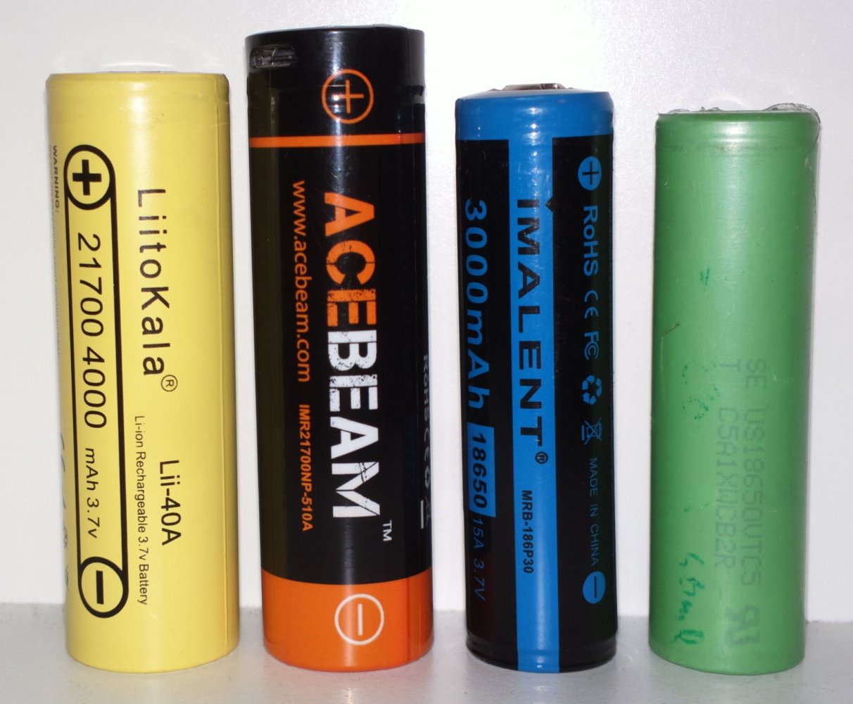

Der Akku der W30 ist der größte im folgenden Vergleich:
  • Der Akku ist geschützt und hat einen MicroUSB-B Anschluss, dies erklärt die zusätzliche Akkulänge im Vergleich zum Lii-40A.
  • Im Vergleich zu einem geschützten und und geschützten 18650er Akku ist der Größen-Unterschied noch größer.
