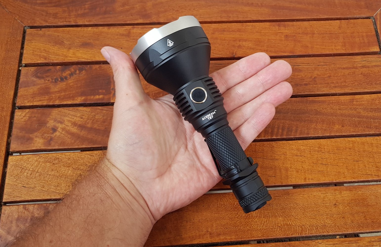

Und wenn Du eine noch viel höhere Reichweite möchtest, dann wäre die Acebeam T27 interessant.
So leuchtet die T27: https://abload.de/img/p1200111itjv6.jpg
https://www.nkon.nl/de/zaklampen/brands/acebeam-flashlights/acebeam-t27-cool-white-6500k.html
Damit Du die Abmessungen der T27 besser einschätzen kannst:

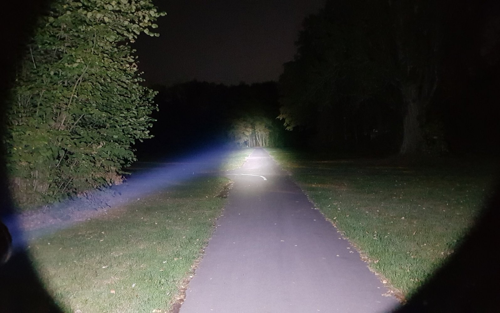

Und hier ein selbstgeknipster Beamshot meiner T27. Bis zum Wald sind es 130m.
