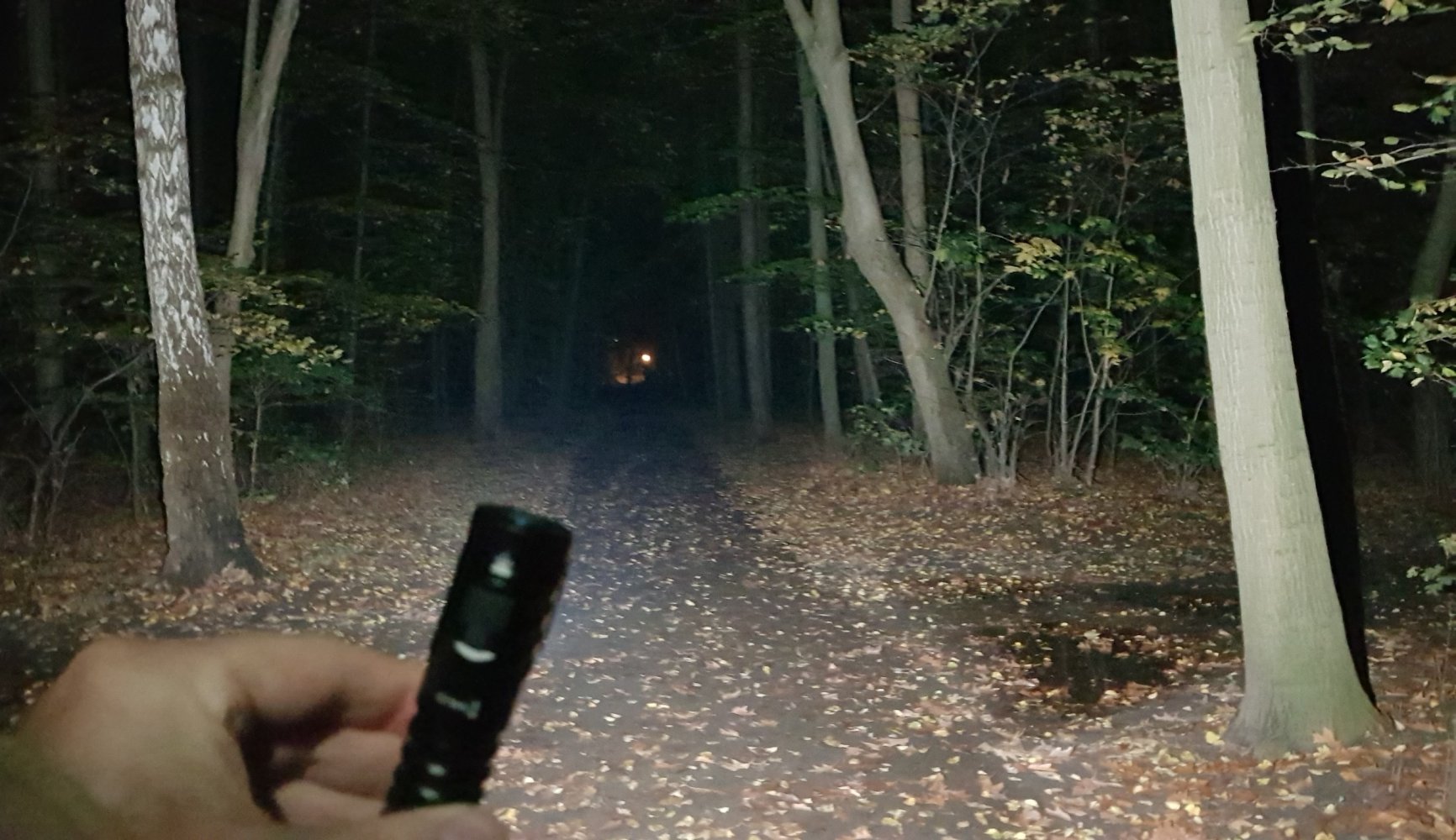

So sieht sie aus.
so leuchtet sie nur mit der unteren LED im Floodmodus.

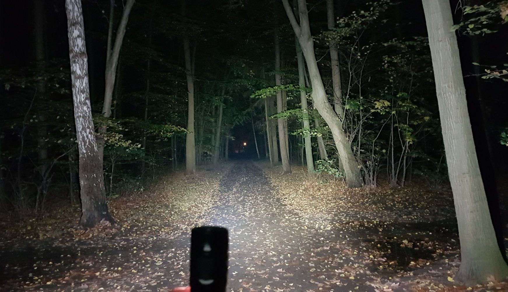

So leuchtet sie mit der oberen LED im Spotmodus.

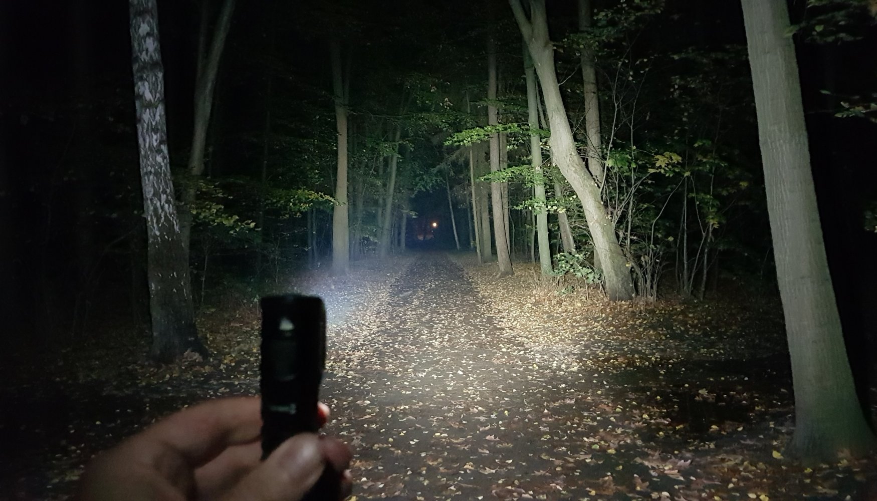

Und so leuchten beide LEDs zusammen.
