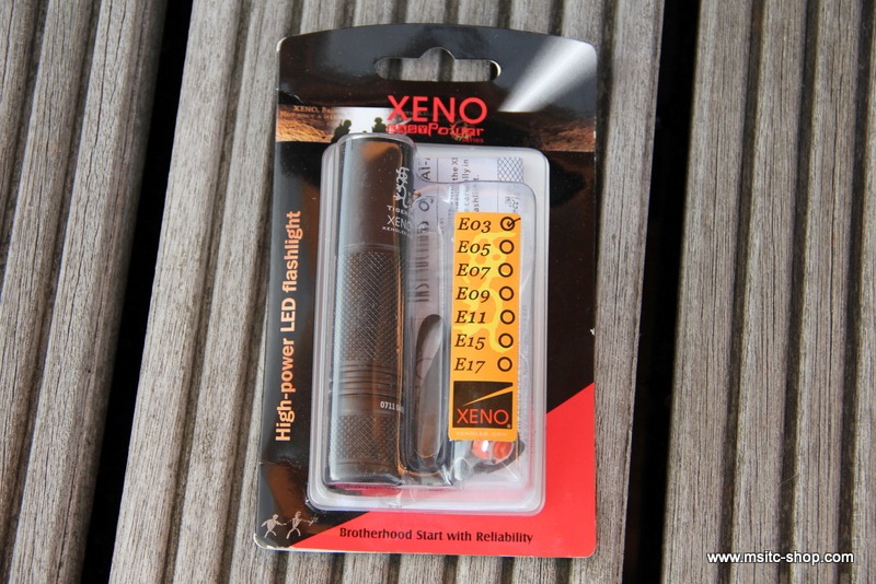

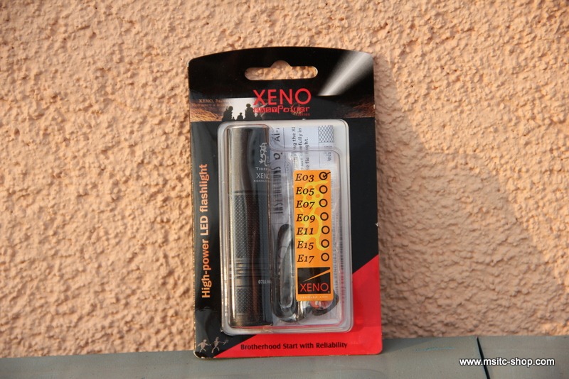

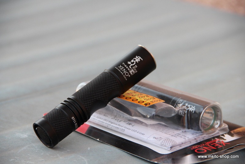

Verpackung/Zubehör
Die XENO E03 V3 XM-L wird in einer Verkaufsverpackung ausgeliefert, in der sich folgendes Zubehör befindet:
  • Handschlaufe
  • Ersatz-Endschalterkappe
  • Zwei Ersatz-O-Ringe
Holster
Ein Holster ist im Lieferumfang nicht enthalten, ist aber meiner Meinung bei einer EDC-Taschenlampe auch nicht nötig.

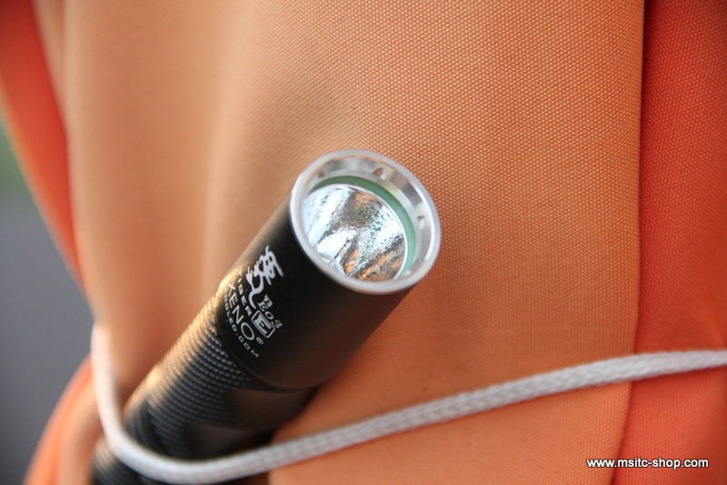

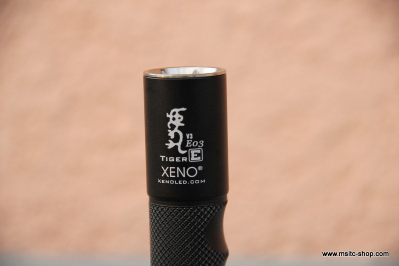

Exzellente Arbeit, kann ich da nur sagen. XENO bietet eine hervorragende Qualität, egal ob es sich um eine kleine E03 V3, die XENO G10 oder die XENO G42 handelt. Ungeachtet der Tatsache, dass XENO für die meisten ein eher unbekannter Hersteller sein dürfte, spielen die Taschenlampen hinsichtlich Qualität und Verarbeitung auf jeden Fall ganz vorne mit.
Der Vollständigkeit halber sei noch erwähnt, dass es die Lampen in verschiedenen Farben gibt, und zwar in schwarz, rot und blau. Außerdem sind die Lampen in Cool White, Warm White und Neutral White erhältlich. In diesem Review beschränke ich mich auf die schwarze XENO E03 V3 XM-L mit Cool White-Farbton.
Die XENO E03 V3 XM-L startet übrigens immer im Low Mode, ein Mode Memory ist nicht vorhanden. Sprich: Nach jedem Einschalten startet die E03 wieder im mittleren Modus.

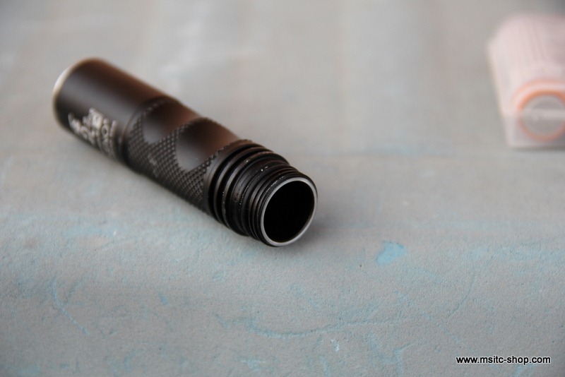

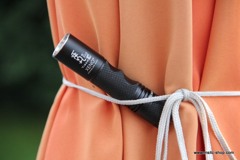

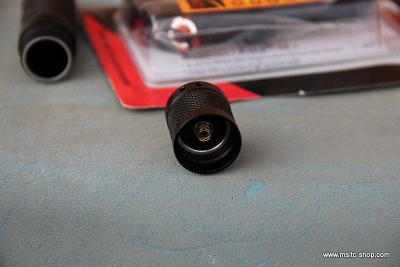

Verarbeitung

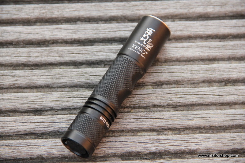

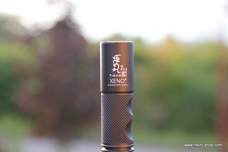

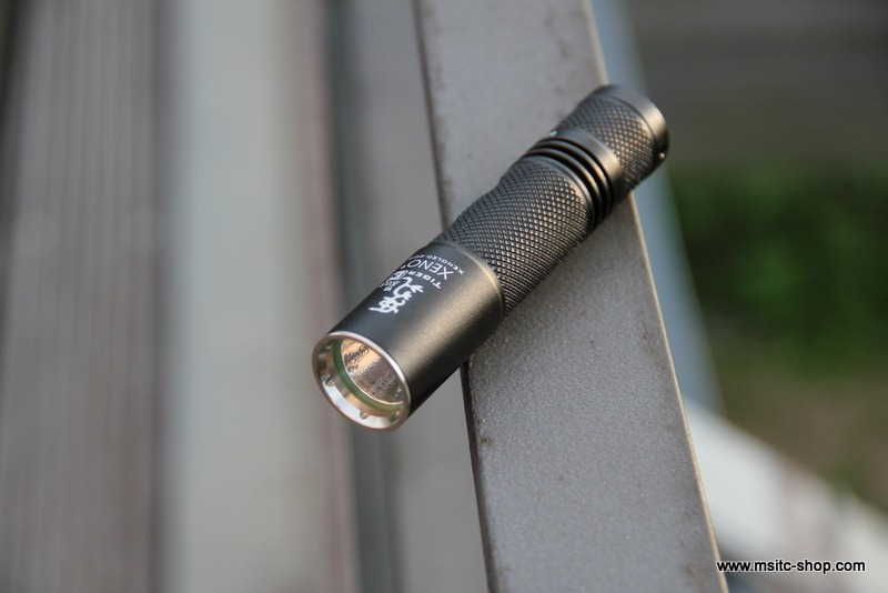

Ich habe es oben schon erwähnt, deshalb fasse ich mich an dieser Stelle kurz: Die Verarbeitung ist top, die LED ist sauber zentriert. Im Lampenkopf befindet sich ein GITD-Ring (Glow in the dark), der im Dunkeln nachleuchtet.
Das Batterierohr ist mit einer leichten Riffelung und zwei Griffmulden ausgestattet, was bei einer nassen Lampe (z.B. bei Schnee oder Regen) zu einer etwas besseren Griffigkeit führt. Außerdem befinden sich am Lampenende zwei Bohrungen, um dort entweder das Lanyard oder einen Metallring für die Befestigung am Schlüsselbund anbringen zu können.
Das mit dem Tiger stimmt tatsächlich…

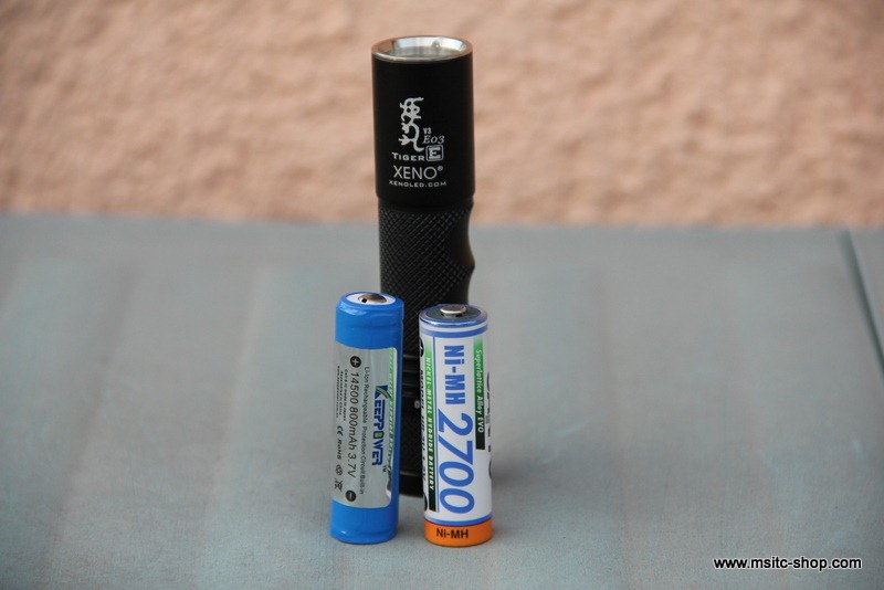

a) mit einem NiMH-Akku:
Low: 150mA/45 Lumen/4 Stunden
Ultra Low: 20mA/20 Lumen/20 Stunden
High: 350mA/120 Lumen/1 Stunde
b) mit einem 14500-Akku:
Low: 1A/280 Lumen/45 Minuten
UltraLow: 300mA/80 Lumen/2,5 Stunden
High: 1500mA/430 Lumen/20 Minuten
Die Laufzeiten können abhängig von den Umgebungsbedingungen oder verwendeten Akkus geringfügig anders ausfallen. Hierzu auch gleich ein wichtiger Hinweis: Die volle Leistung von 430 OTF-Lumen erzielt die XENO E03 V3 XM-L ausschließlich mit einem 14500-Akku - dann jedoch ist die Lampe so was von hell, das man es kaum glauben mag.

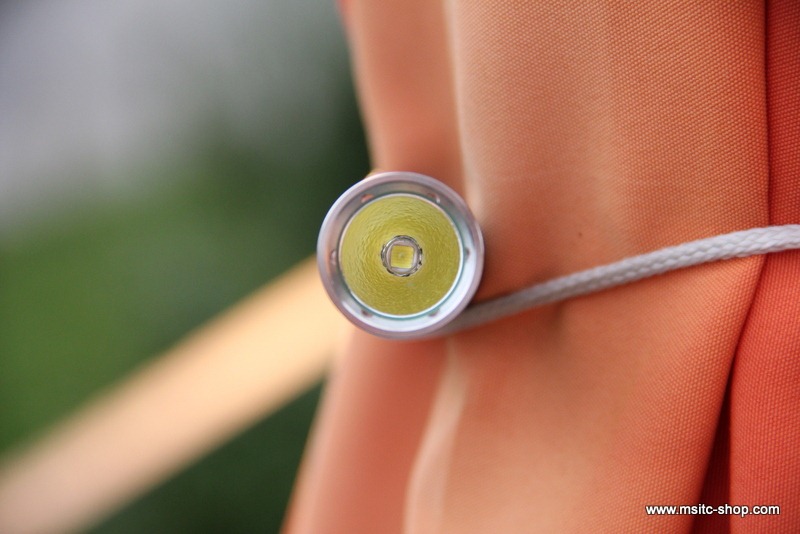

  • Optimierter Micro OP/RAAX-Reflektor für XM-L LED

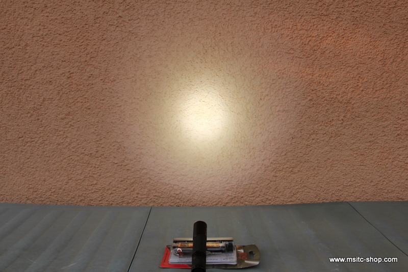

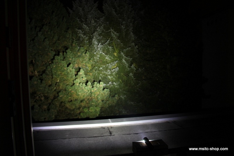

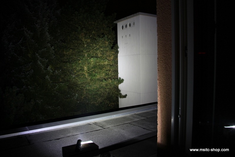

Die Beamshots zeigen die XENO E03 V3 im High Mode mit 430 OTF-Lumen und Betrieb mit einem 14500-Akku.

Im Review steht das die über 400 Lumen ausschliesslich mit einem 14500 Akku erreicht werden.
Was stimmt nun, wurde ein technisches Update gemacht?
Die 430lm gibt's nur mit 14500er LiIon, und auch nur, wenn er ganz voll ist und wenn's ein guter ist. Wir reden hier über 5W Leistung aus dem Akku, das schafft auch ein Eneloop nicht, das wären bei 1,2V über 4A Strom!
Edit: cuxhavener war schneller ;)
Rafunzel
10 Oktober 2010
9.327
5.347
Hamm, NRW
Sie erreicht die 430 Lm, wenn überhaupt, dann nur mit einem 14500er LiIon-Akku

Im MSITC-Shop steht folgendes:
Die XENO E03 XM-L V3 ist im wahrsten Sinne des Wortes eine Taschenrakete. Die höchstmögliche Leuchtstufe bei Betrieb mit einem 14500-Akku oder einem eneloop-Akku mit 2600 mAh liegt bei sensationellen 430 OTF-Lumen(!), was die XENO E03 XM-L V2 zu einer der hellsten Taschenlampen am Schlüsselbund oder in der Hosen- oder Jackentasche machen dürfte.
Danke für den Hinweis, ich habe die Beschreibung gerade korrigiert.
