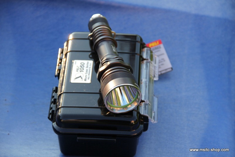

Die XENO G42 V2 ist ein reinrassiger Thrower auf Basis einer aktuellen XM-L-LED mit max. 605 ANSI-Lumen. Laut Hersteller erzielt die Lampe eine Reichweite von ca. 300 Metern, was nach meinem Dafürhalten realistisch ist - ich würde sogar eher noch auf etwas mehr Reichweite tippen, aber das ist meine subjektive Meinung. Erhältlich ist die die XENO G42 in mehreren Ausprägungen mit Cool White-, Neutral White- und Warm White-LED; in diesem Review beziehe ich mich auf die Version in Cool White.
Der Vollständigkeit halber sei erwähnt, dass die Neutral White/Warm White-Varianten nur 535 ANSI-Lumen bzw. 513 ANSI-Lumen bieten. Zurück zur XENO G42: Wie sich diese Lampe auf dem Prüfstand so macht, werde ich in diesem Review vorstellen.
Wie üblich der allgemeine Hinweis: Alle Angaben sind Herstellerangaben (Lumen, Laufzeiten usw.)

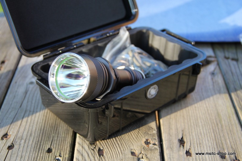

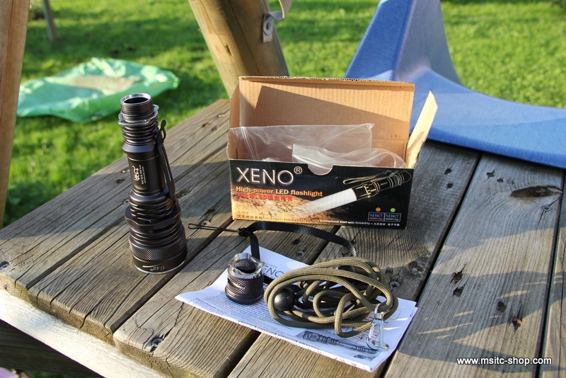

Verpackung/Zubehör
Die XENO G42 V2 XM-L wird in einer Pappschachtel ausgeliefert, in der sich folgendes Zubehör befindet:
  • Handschlaufe
  • Ersatz-Clicky
  • Zwei Ersatz-O-Ringe
  • Längenverstellbares Lanyard
Auf das längenverstellbare Lanyard gehe ich weiter unten noch genauer ein, denn es eröffnet zusammen mit einem an der Lampe angebrachten (und entfernbaren) Befestigungsring interessante Verwendungsmöglichkeiten.

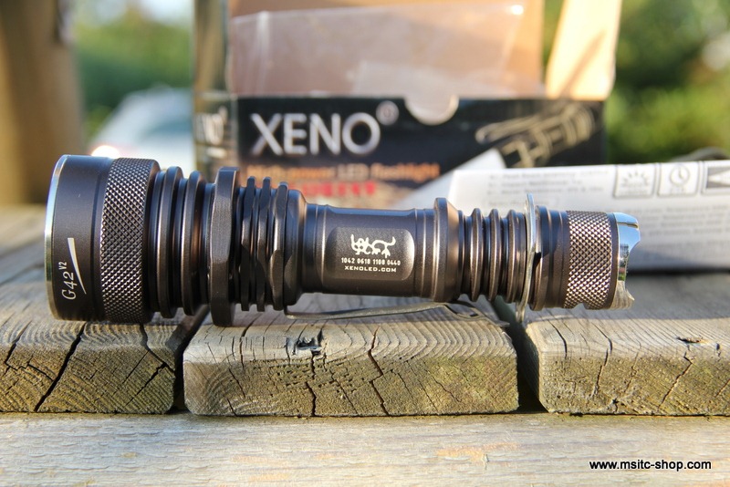

Erster Eindruck

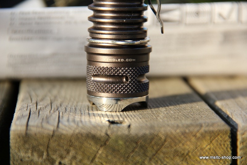

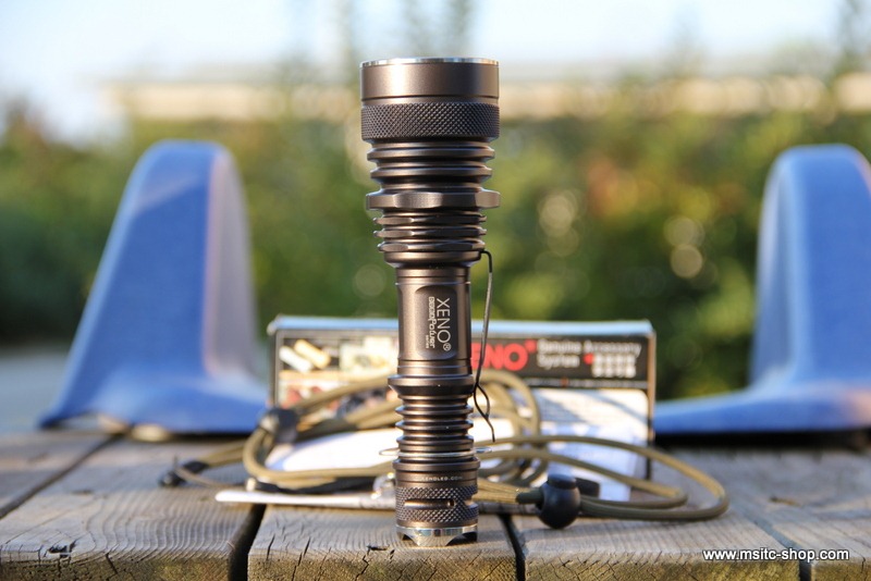

Wie bei fast allen XENO-Lampen üblich, kommt auch die XENO G42 im Farbton "Canon Grey" (Kanonengrau) daher. Auch diese Lampe schlägt in die XENO-Qualitätskerbe und ist sehr wertig verarbeitet. Warum die Lampe eine so hohe Reichweite erzielt, ist schnell erkennbar: Die XENO G42 besitzt einen großen Lampenkopf mit einem sehr tiefen SMO-Reflektor und zaubert damit einen weitreichenden Lichtstrahl in die Dunkelheit - mehr dazu weiter unten.

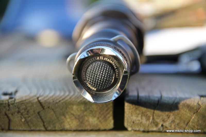

Eine Sache möchte ich an dieser Stelle nicht unerwähnt lassen: XENO hat einen Test durchgeführt, bei dem die Lampe mit einem 1,7 Tonnen schweren Geländewagen überfahren wurde - auf einem Bild sieht man sogar, wie die Lampe unter einem Reifen liegt und das volle Gewicht abbekommt! Obwohl ich nicht unbedingt der große Freund von "He, seht mal her, mit unseren Lampen kann man sogar Bunker in Stücke kloppen!"-Tests bin, finde ich es dennoch beeindruckend, dass die XENO G42 diese grobe Behandlung ohne Blessuren überstanden hat.

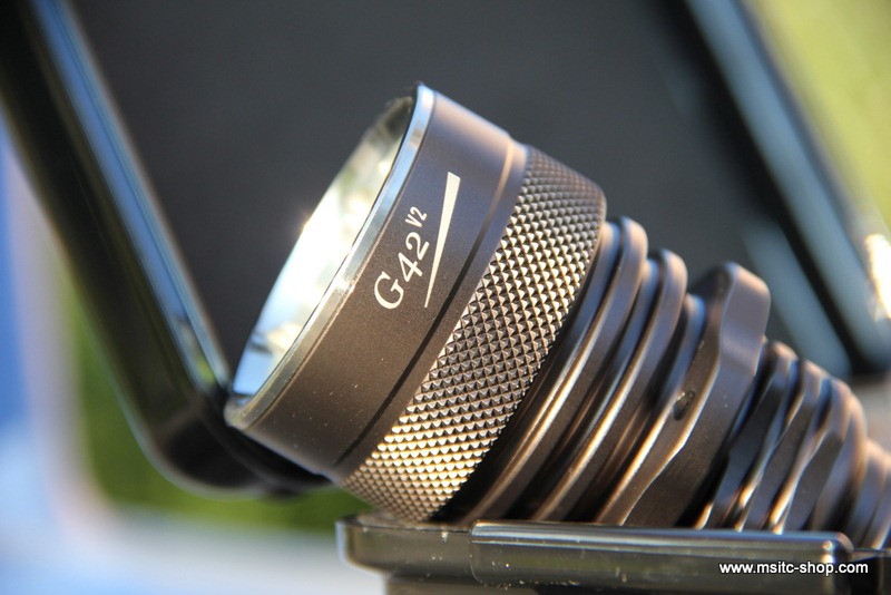

Verarbeitung
Selbst auf die Gefahr hin, mich an dieser Stelle zu wiederholen: Auch die Verarbeitung der XENO G42 V2 ist hervorragend. Alle Kontakte sind mit Silber und Gold beschichtet, die Gewinde sind sauber verarbeitet. Ein klein wenig mehr Silikonfett hätte es zwar sein dürfen, aber das kann man auch selber nachholen. Der Bezel kann abgenommen und durch andere optional verfügbare Stahlringe ersetzt werden, die beispielsweise mit einer Schlagkrone zum Einschlagen von Fensterscheiben versehen sind.

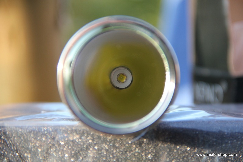

  • CREE XM-L 1B T6 Cool White

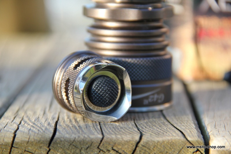

  • Endkappenschalter

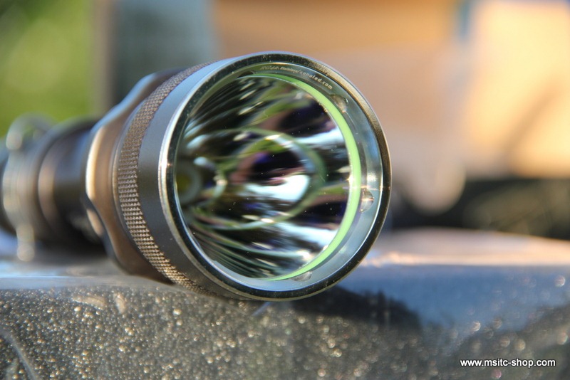

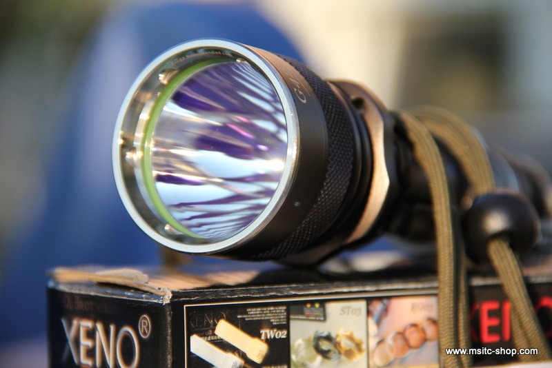

  • Hocheffizienter polierter/glänzender XENO R42X2 SMO-Reflektor für hohe Reichweite

  • Taktischer Clicky

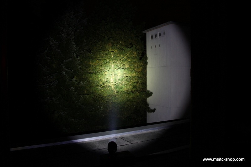

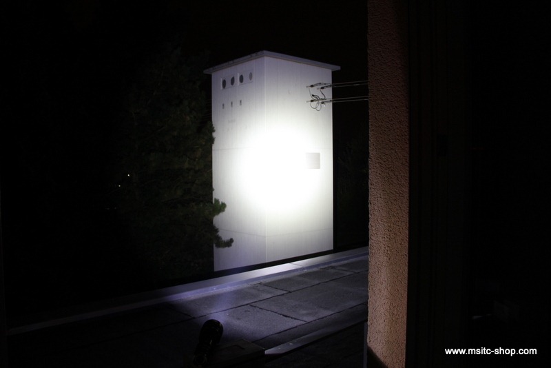

Die Beamshots zeigen die XENO G42 im High Mode mit 605 ANSI-Lumen.

Die XENO G42 V2 ist ohne Frage ein Thrower reinsten Wassers. Wie ich eingangs bereits erwähnte, gibt XENO eine Reichweite von 300 Metern an, die ich auch für realistisch halte - ich persönlich würde die Reichweite sogar noch etwas höher einstufen, aber das ist wie gesagt mein subjektiver Eindruck, den ich im Vergleich mit anderen Throwern habe.
Der Beam hat einen konzentrierten und sauberen Spot, bei dem keinerlei Artefakte zu sehen sind. Obwohl auch Sidespill vorhanden ist, würde ich die XENO G42 V2 nicht unbedingt als die optimale Lampe zur Ausleuchtung des nahen und mittleren Bereichs bezeichnen - hier kann eher die XENO G10 V2 ihre Stärken ausspielen.

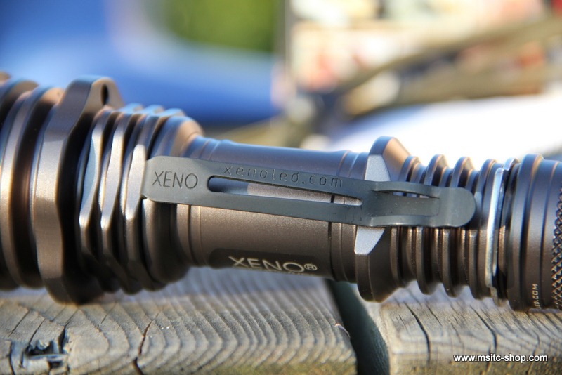

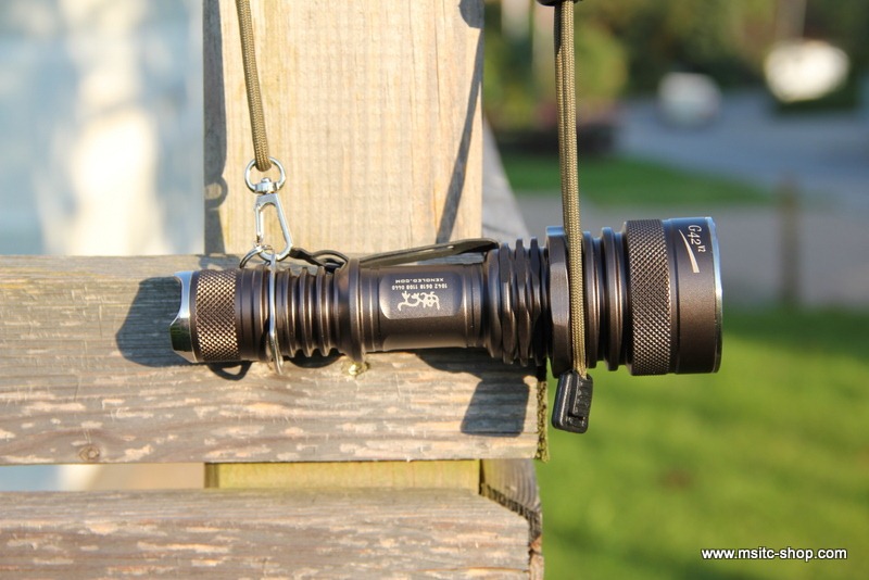

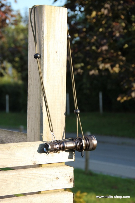

Das mitgelieferte längenverstellbare Lanyard eröffnet neue Tragemöglichkeiten, die so bei anderen Taschenlampen nicht gegeben sind. Sei es, dass man sich die XENO G42 V2 entweder um den Hals hängen oder die Lampe über der Schulter tragen kann: Beide Trageweisen sind sinnvolle Alternativen zu "immer in der Hand" oder "rein ins Holster, raus aus dem Holster". Der mitgelieferte Befestigungsring aus rostfreiem Edelstahl hat zwar an der Taschenlampe ein wenig Spiel, er hält aber trotzdem sicher.

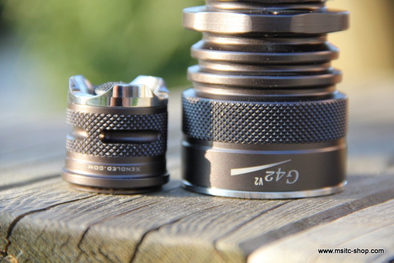

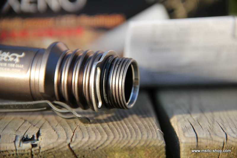

Eine Besonderheit ist übrigens noch der Clip, und zwar nicht im Hinblick auf seine Funktion, sondern bezüglich der Art und Weise, wie er entfernt werden kann - das Prozedere gleicht nämlich schon fast einer Geheimwissenschaft...
Nein, ganz so schlimm ist es tatsächlich nicht: Der Clip kann entfernt werden, indem
a) der Bezel (Stahlkrone)
b) die Linse
c) das LED-Modul und
d) last but not least der Lampenkopf entfernt wird.
Wer also partout keinen Clip an der Lampe haben möchte, kann diesen (etwas umständlichen) Weg wählen, um ihn zu entfernen.

Die G42 gibt es auch noch XP-G-R5. Reicht die Größe des Lampenkopfes um eine Throwvorteil der xm-l gegüber der XP-G-R5 zu erziehlen?
In diesem Review mit der r5 kam ein Luxwert um die 24.000 raus:
Xeno G42 | Taschenlampen-Tests.de
Und hier im Review wir dies hier angegeben:peak Beam Intensity: 22800cd, was ja um die 21.000 Lux sind.
Daher ist meine Frage, welche Lampe mehr Throw hat? Aber ich denke die xm-l liegt schon mehr "auf der Höhe der Zeit", oder?
Als Daumenregel gilt, dass die XP-G R5 mehr Throw hat. Da ich aber bislang nur die G42 mit XM-L im praktischen Einsatz gesehen habe, fehlt mir der Vergleich - ich kann aber gerne mal bei XENO nachfragen, wie sie das sehen.
Grüße David
Die aktuellere LED ist zweifelsohne die XM-L LED, wobei aktueller nicht in jedem Fall auch automatisch besser sein muss.
