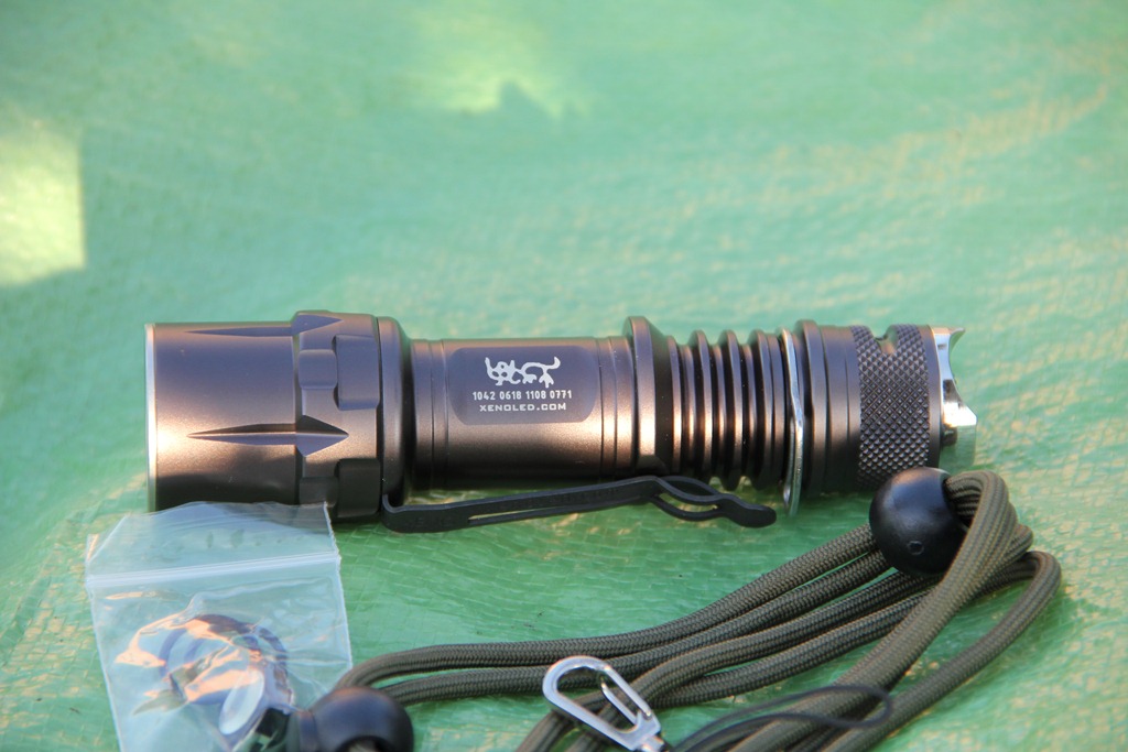

Die XENO G10 XM-L V2 wird in einer Pappschachtel ausgeliefert, in der sich folgendes Zubehör befindet:
- Handschlaufe
- Ersatz-Clicky
- Zwei Ersatz-O-Ringe
- Längenverstellbares Lanyard
Auf das längenverstellbare Lanyard gehe ich nachher noch genauer ein, denn es eröffnet zusammen mit einem an der Lampe angebrachten (und entfernbaren) Befestigungsring interessante Verwendungsmöglichkeiten.

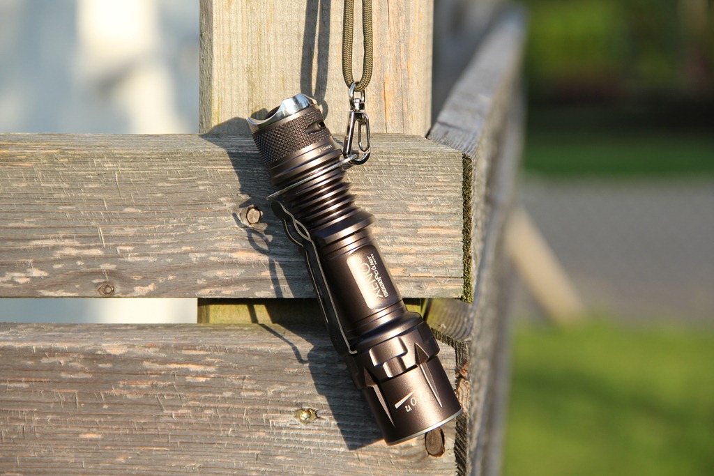

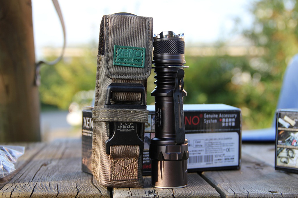

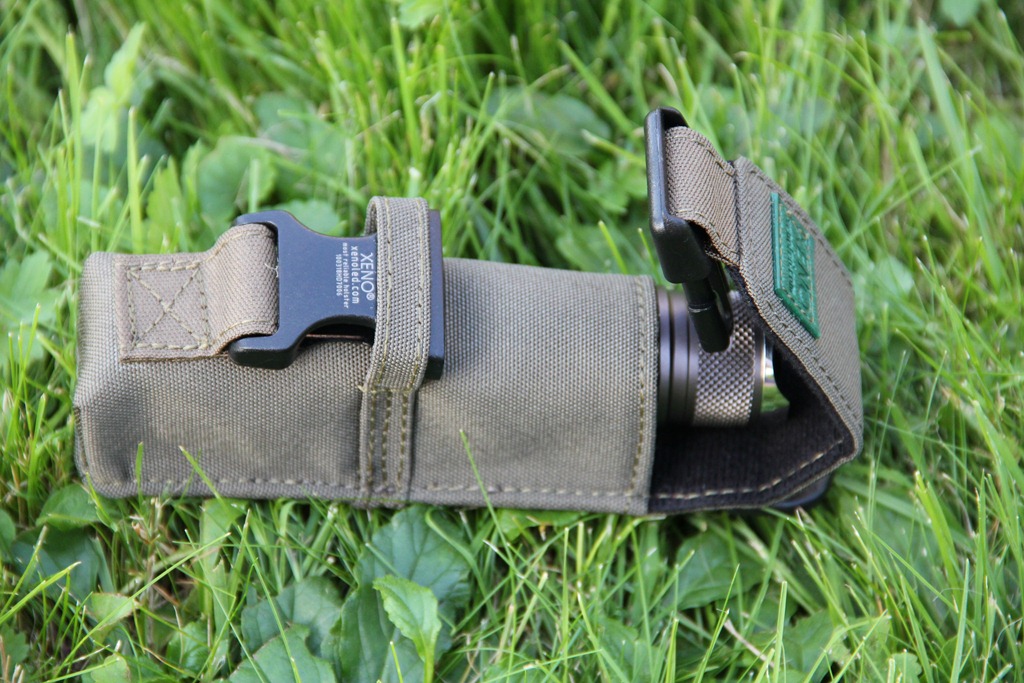

Ein Holster ist im Lieferumfang nicht enthalten. Gleichwohl gibt es von XENO optional ein Cordura-Holster, das hinsichtlich Verarbeitung und Qualität mit zu den besten Taschenlampen-Holstern gehört, die ich kenne.
Erster Eindruck

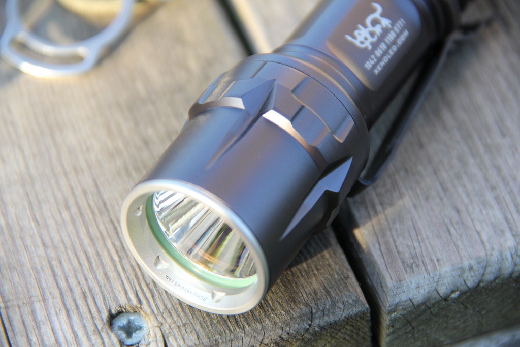

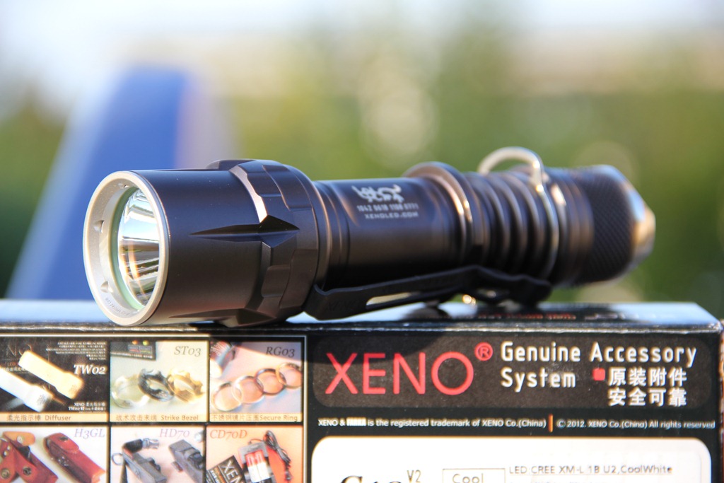

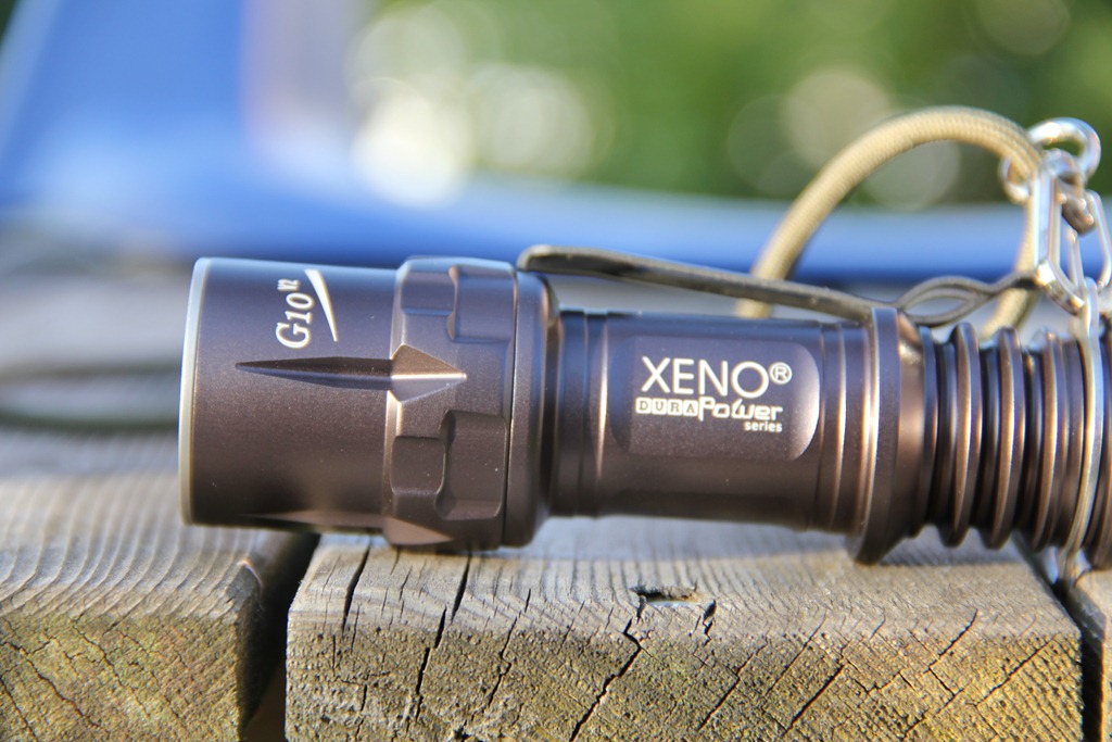

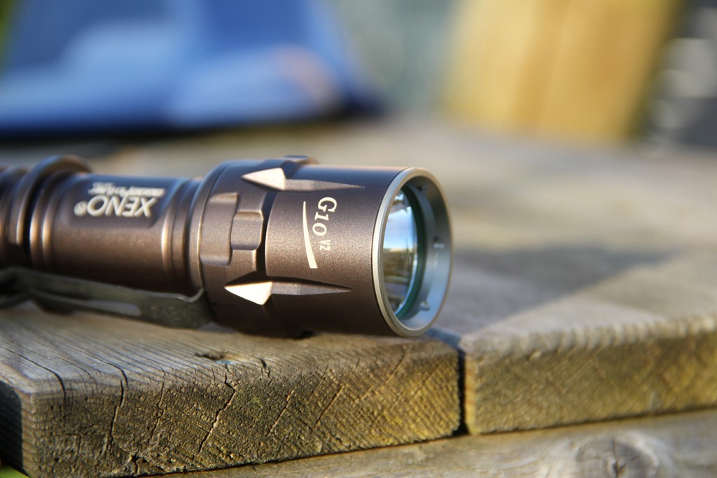

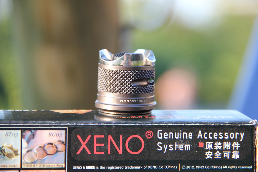

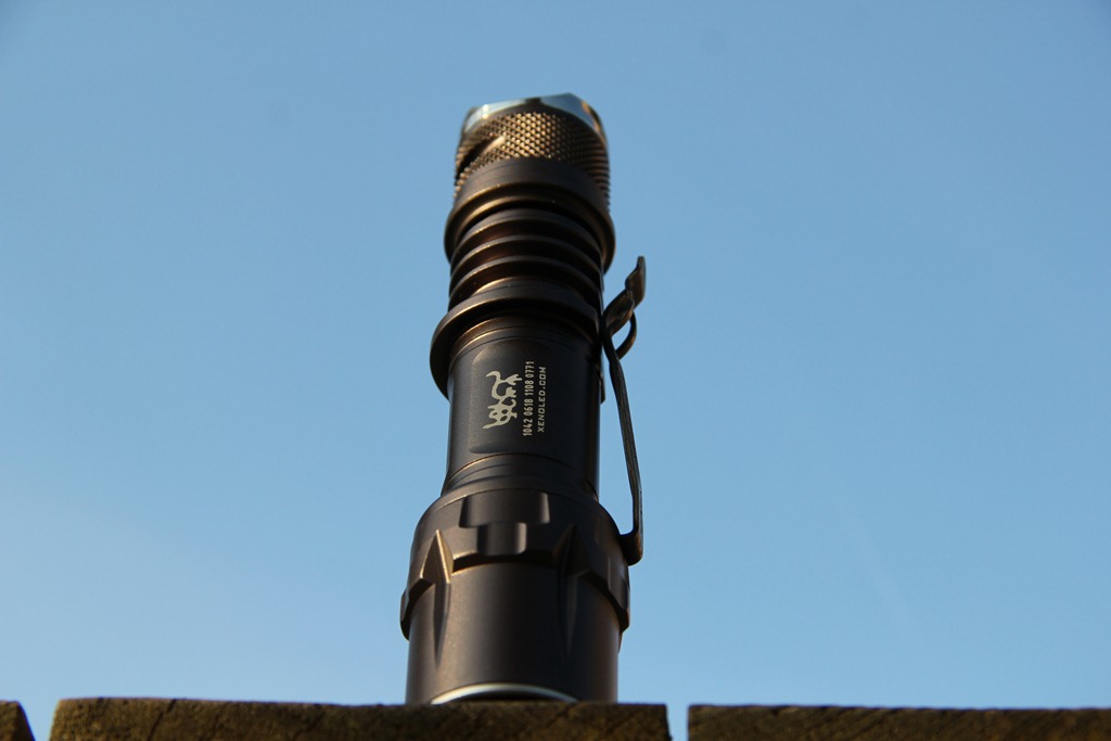

XENO hat sich nicht umsonst einen sehr guten Ruf hinsichtlich der Qualität ihrer Produkte erworben. Auch die XENO G10 schlägt in diese Kerbe und hinterlässt einen wirklich ordentlichen ersten Eindruck. Wie die meisten anderen XENO-Lampen auch wird die XENO G10 im Farbton "Canon Grey" (Kanonengrau) ausgeliefert, wodurch sie sich schon rein äußerlich vom sonstigen Einheitsschwarz unterscheidet.

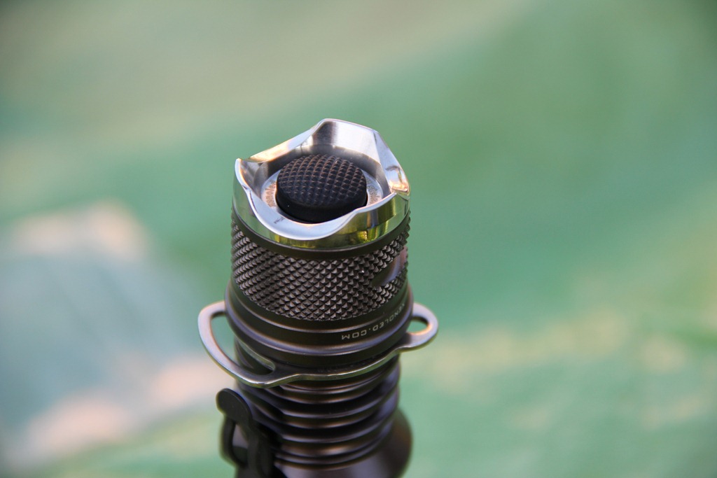

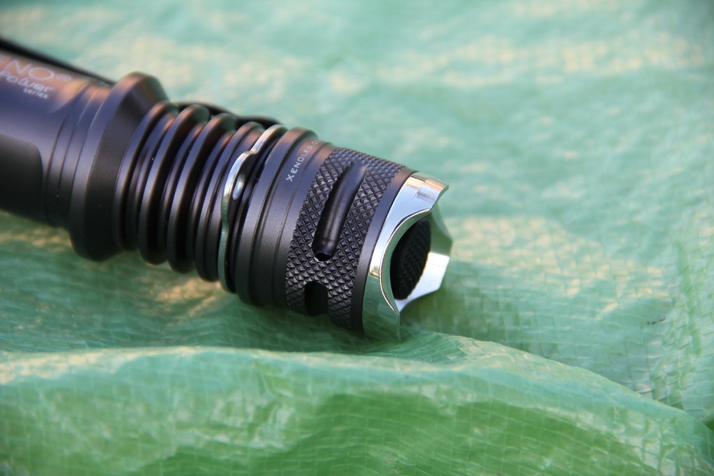

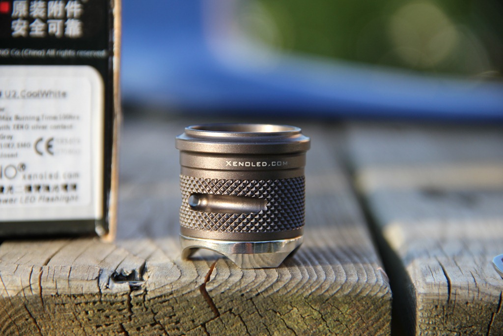

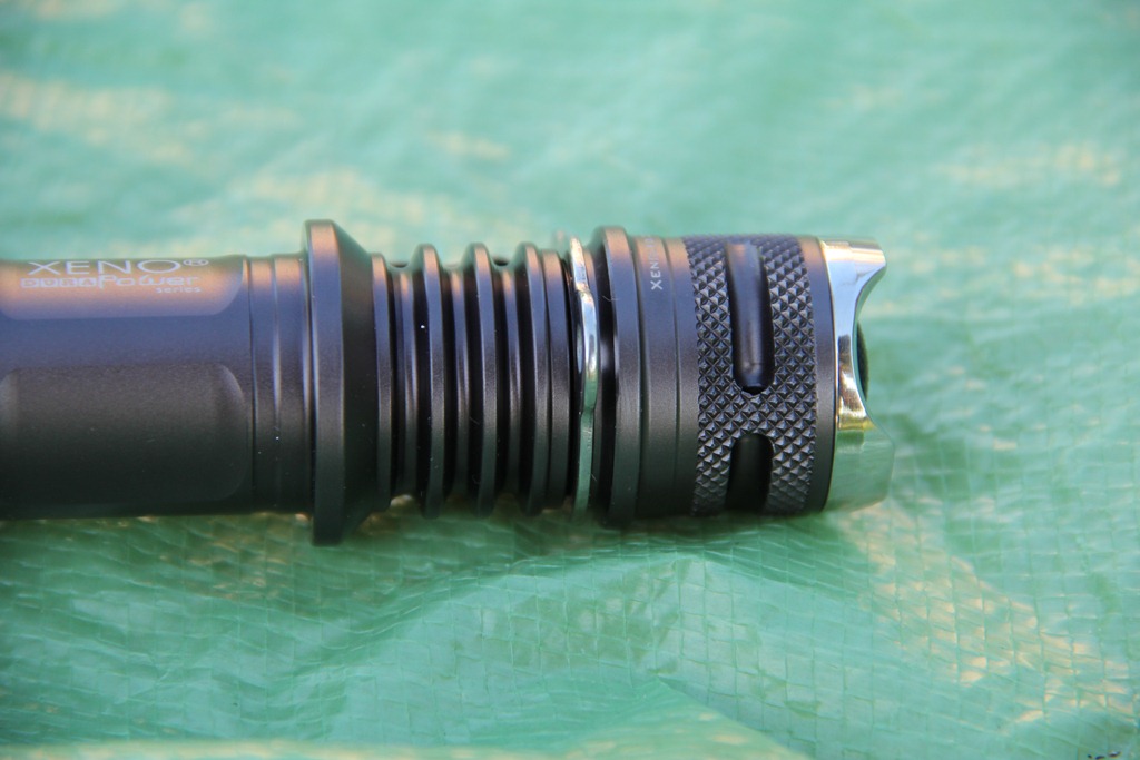

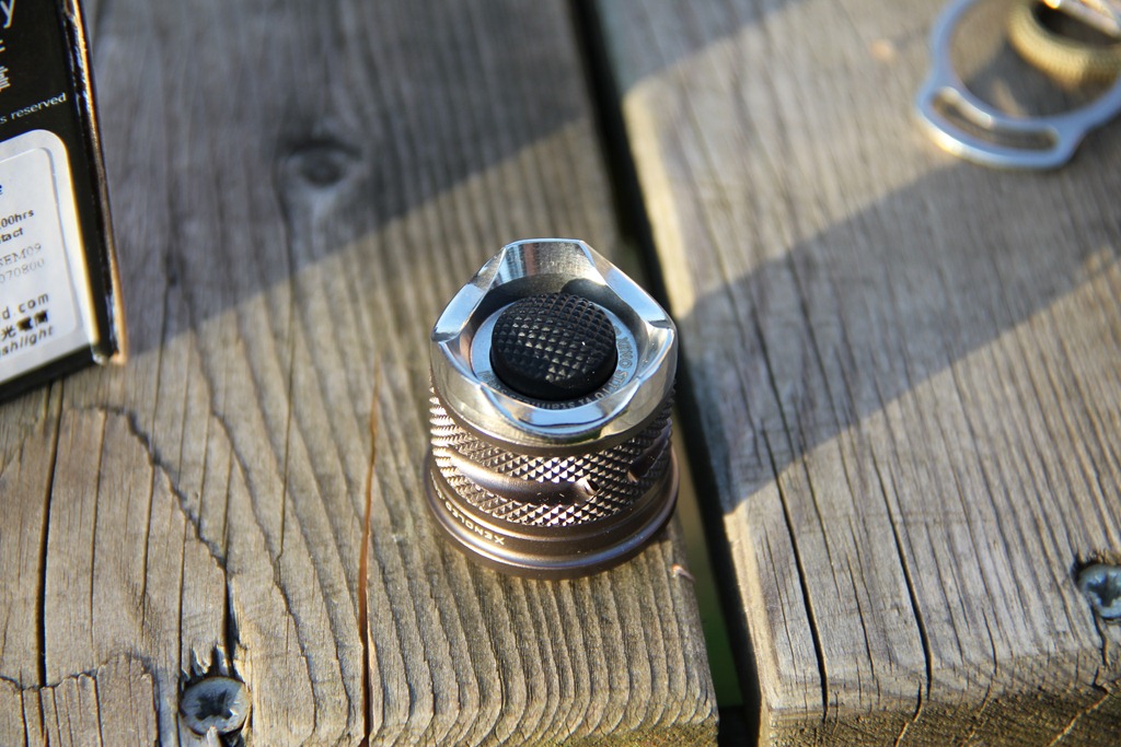

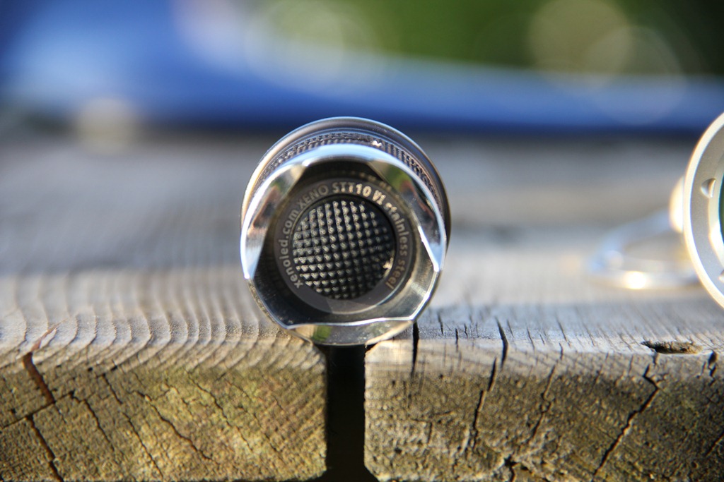

Der Clicky ist angenehm leichtgängig, man muss also nicht brachial walten, um die Leuchtmodi umzuschalten.

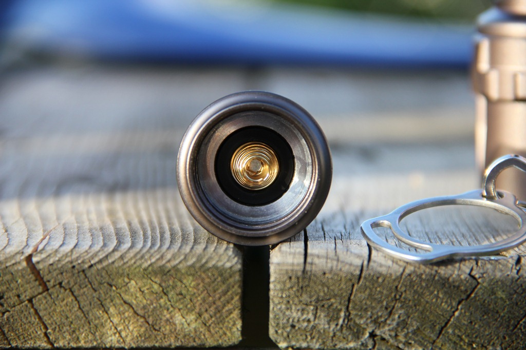

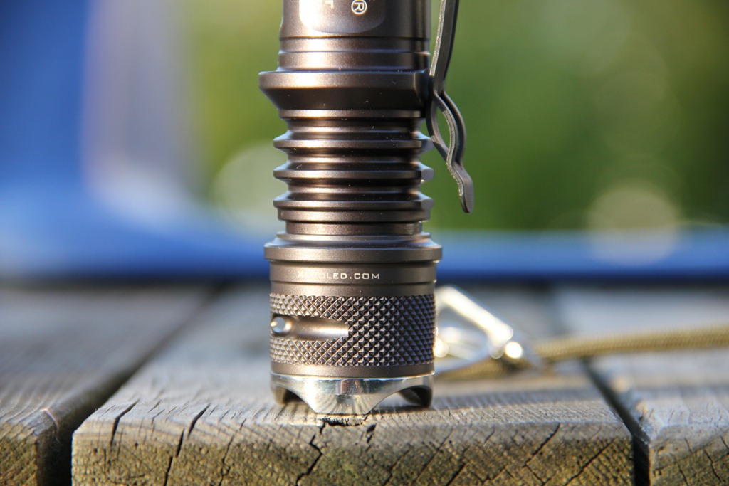

Verarbeitung

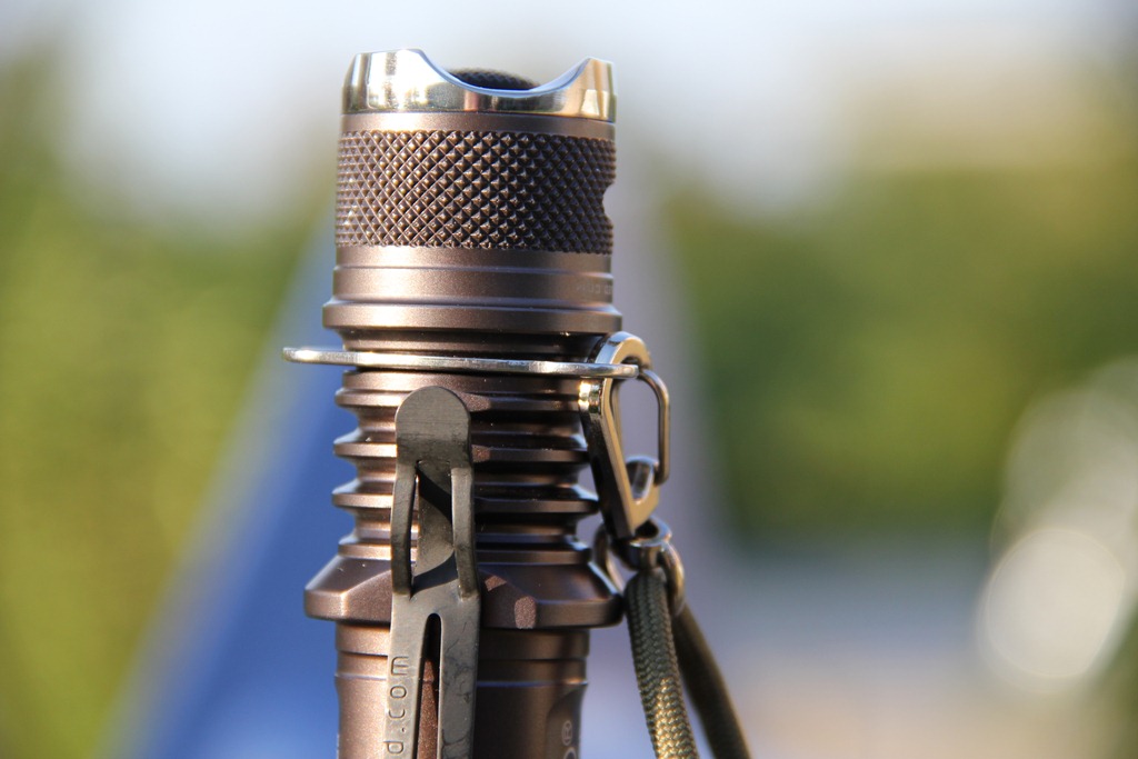

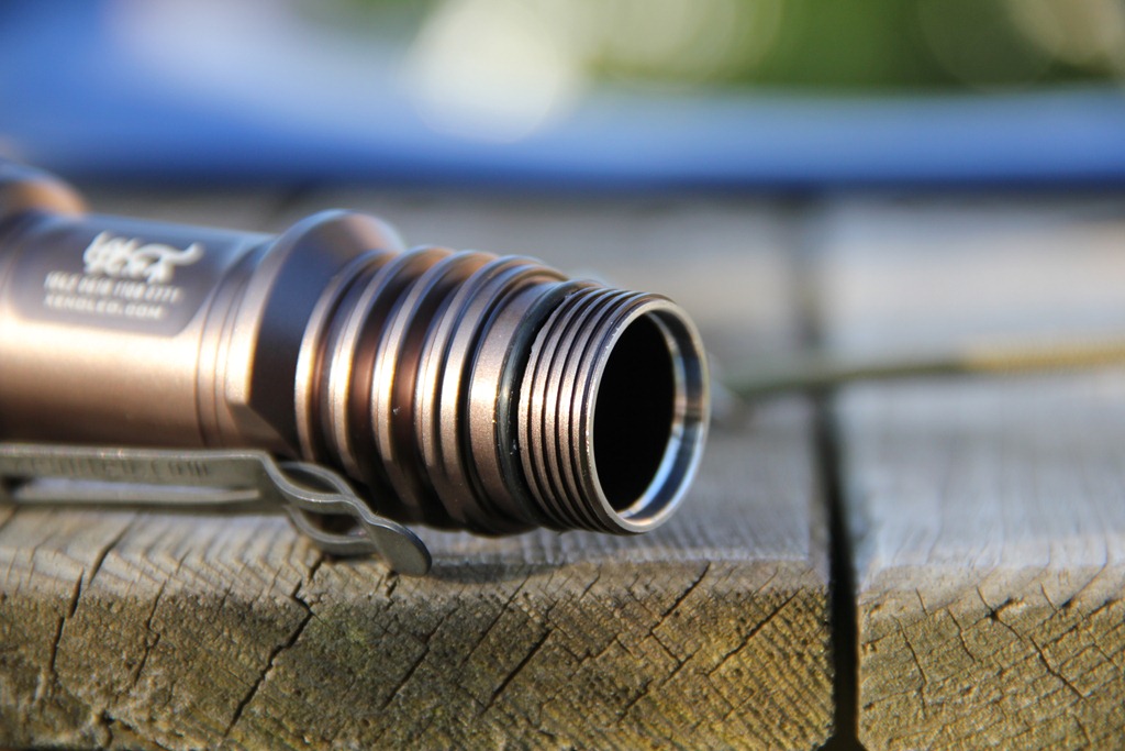

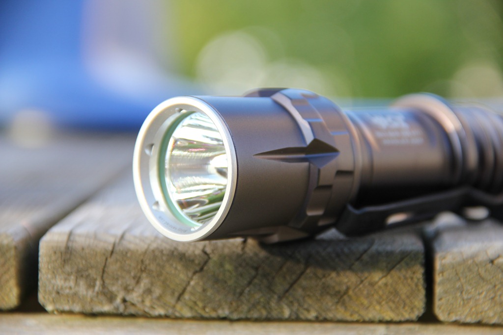

Eine Anodisierung Typ III ist sauber und gleichmäßig aufgetragen, die Gewinde sind ordentlich geschnitten und mit Doppel-O-Ringen versehen. Wie ich eingangs schon erwähnte, ist die Verarbeitungsqualität insgesamt wirklich tadellos - da könnte sich manch anderer Hersteller eine dicke Scheibe davon abschneiden.

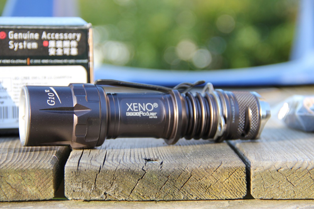

Die XENO G10 beschränkt sich auf drei reguläre Leuchtmodi und verzichtet komplett auf Geblinke jeglicher Art.
  • High (1500 mA/420 OTF-Lumen/1,5h)
  • Low (400 mA/142 OTF-Lumen/6h)
  • Ultra Low (20 mA/49 OTF-Lumen/10h)
Damit komme ich auch gleich schon zu einem Punkt, der vielleicht für etwas Verwirrung sorgt. XENO bezeichnet den mittleren Leuchtmodus als "Low" und den niedrigsten Modus als "Ultra Low". Üblicherweise würde man hier High -> Medium -> Low erwarten, doch bei XENO sieht das ein wenig anders aus. Unter Ultra Low würde ich mir persönlich deutlich weniger als 49 OTF-Lumen vorstellen, aber das ist Geschmackssache.

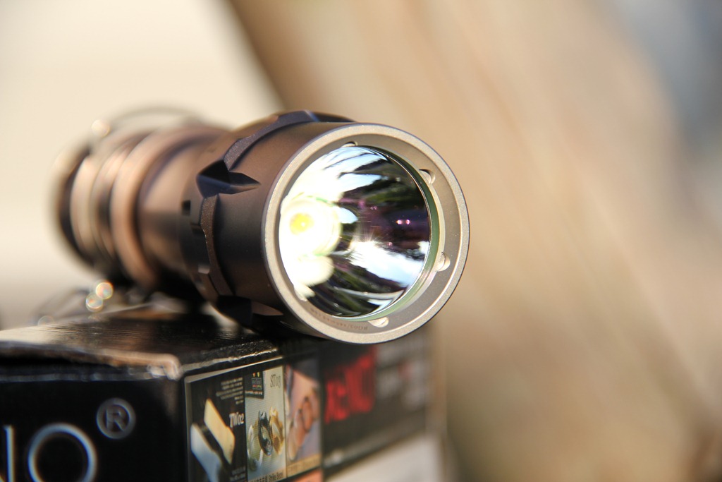

  • Hocheffizienter polierter/glänzender SMO-Reflektor für hohe Reichweite

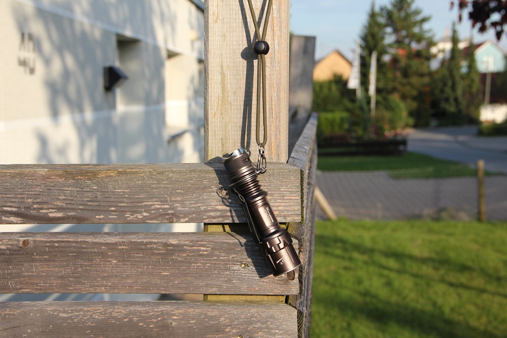

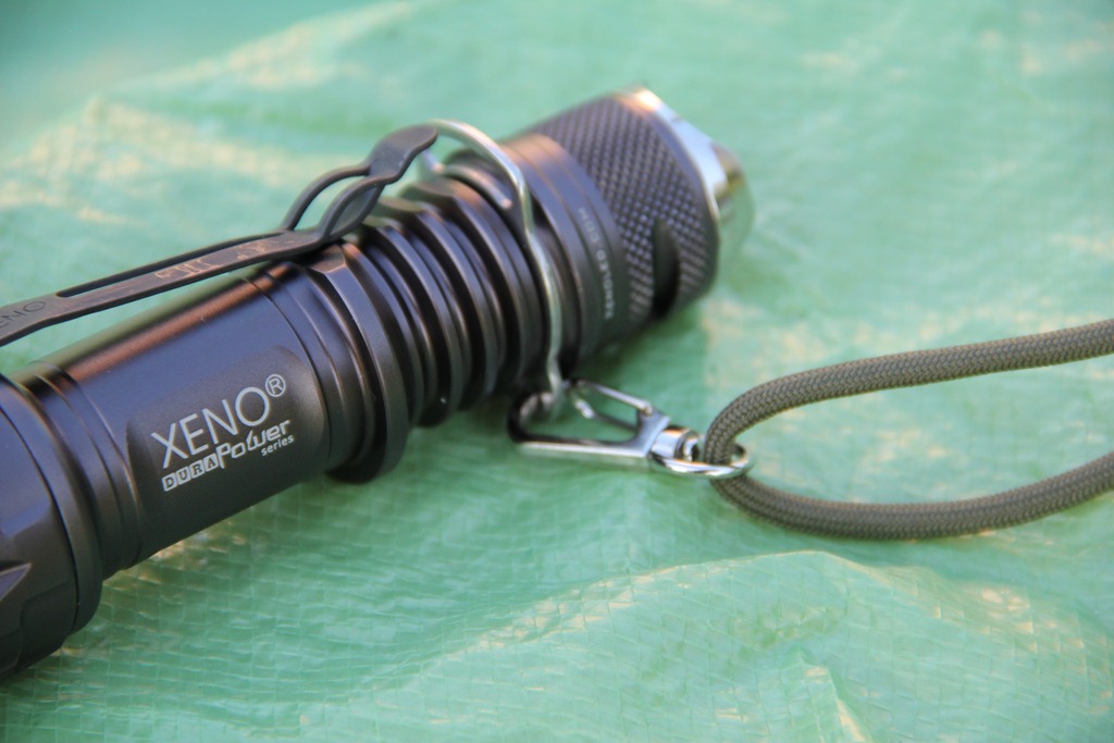

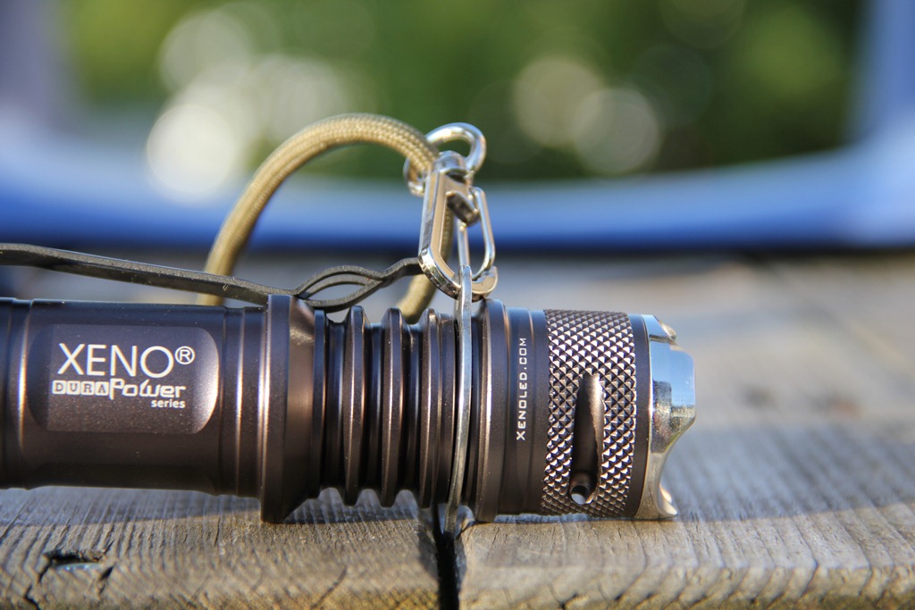

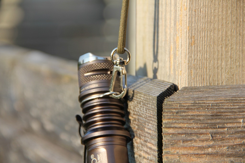

Das mitgelieferte längenverstellbare Lanyard eröffnet neue Tragemöglichkeiten, die so bei anderen Taschenlampen nicht gegeben sind. Sei es, dass man sich die XENO G10 entweder um den Hals hängen oder die Lampe über der Schulter tragen kann: Beide Trageweisen sind sinnvolle Alternativen zu "immer in der Hand" oder "rein ins Holster, raus aus dem Holster". Der mitgelieferte Befestigungsring aus rostfreiem Edelstahl hat zwar an der Taschenlampe ein wenig Spiel, er hält aber trotzdem sicher.
Wer das Lanyard nicht nutzen will, kann den Befestigungsring auch einfach entfernen.

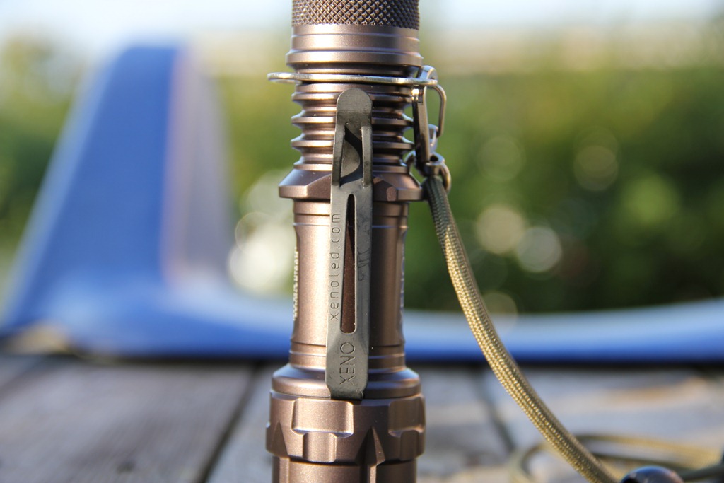

- Clip nicht abnehmbar
Die XENO G10 XM-L V2 zeigt, dass es auch von weniger bekannten Herstellern sehr gute Produkte geben kann. Die Qualitätsmesslatte kann bei XENO-Lampen sehr hoch angelegt werden, deshalb halte ich auch das Preis-/Leistungsverhältnis für gerechtfertigt. Das einzige, was mir weniger gut gefällt, ist der nicht abnehmbare Clip - ich werde bei XENO mal nachhaken, ob auch geplant ist, auf einen abnehmbaren Clip umzusteigen.
Gleichwohl ist das kein Beinbruch, die Lampe funktioniert auch mit nicht abnehmbaren Clip sehr gut. Wer eine kompakte und helle Lampe sucht, die eine praxisorientierte Mischung aus Flood und Throw bietet, sollte die XENO G10 auf jeden Fall in die nähere Wahl mit einbeziehen. Ebenfalls erwähnenswert ist für mich das längenverstellbare Lanyard, das wie gesagt auch andere Tragemöglichkeiten abseits der bekannten Pfade ermöglicht.
