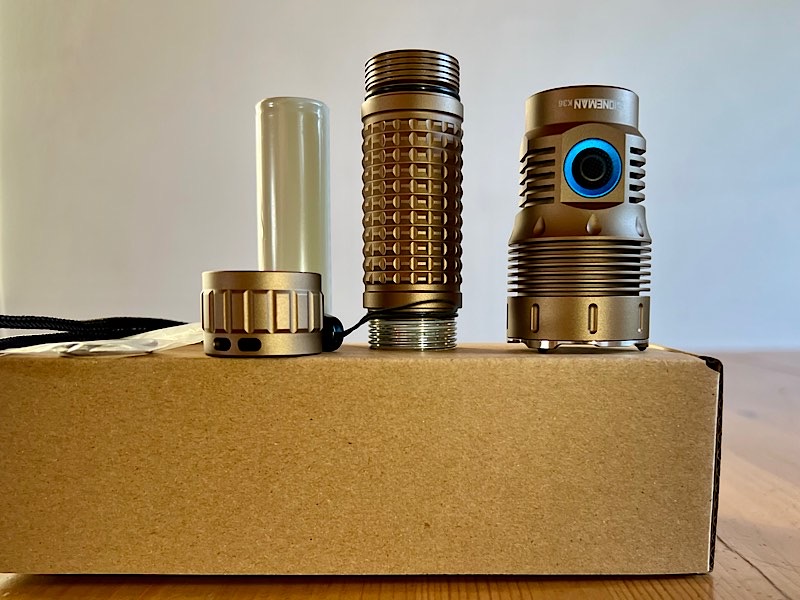

Verarbeitung, Haptik
Hier gibt es m.E. nichts auszusetzen. Die Anodisierung ist weitgehend fehlerfrei und wirkt wertig. Auf den geraden Flächen sind leichte Frässpuren erkennbar. Der USB-C Anschluss wird von einem solide wirkenden Gummi abgedichtet. Der Schalter geht knackig und gibt eine (vielleicht etwas zu) laute, präzise Rückmeldung bei Betätigung. Die LED sitzt sauber zentriert im OP Reflektor. Das anodisierte Tailcap Gewinde ermöglicht einen Tailcap- Lockout, ist sauber geschnitten und „läuft“ sehr gut.
(in der Tailcap befinden sich Ösen zur Befestigung des Lanyards)
Ein Molicel P42A passt genauso problemlos wie ein Lishen 4500er Akku.
Der geschützte Akku aus der Fenix C7 ist hingegen zu lang.
