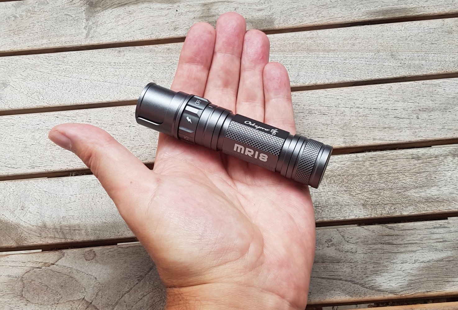

Bei der MR18 handelt es sich um eine recht kompakte 18650 Stablampe mit Drehringsteuerung und einem kleinen Lampenschirm der nach vorne geschoben werden kann. Dadurch verkleinert sich der Beam an einer Seite etwas, das soll das blenden entgegenkommender Personen reduzieren.

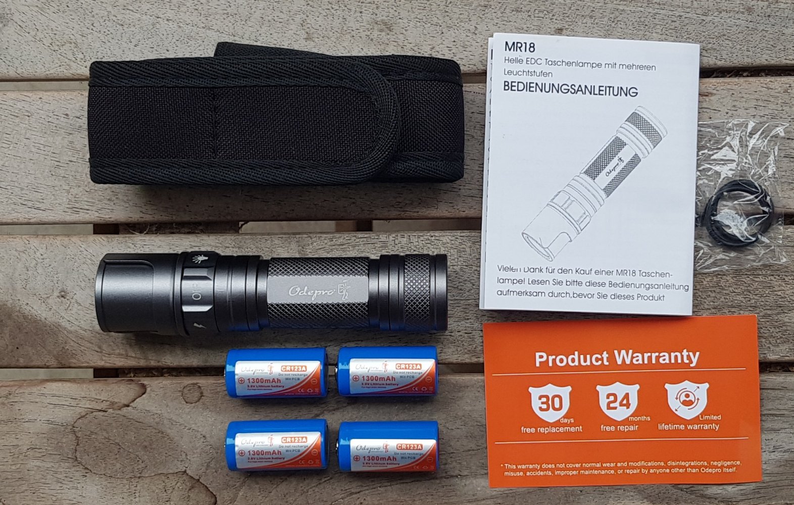

Zum Lieferumfang gehören neben einem Holster und einer deutschen Bedienungsanleitung auch 4x CR123A Batterien. Ich benutze jedoch lieber einen 18650 Li-Ion Akku. Dank beidseitig verbauter Federn kommt die MR18 mit Button Top und Flat Top Akkus zurecht und stellt mit ihren angegebenen 800 Lumen auch keine besonderen Ansprüche an den Akku.
Die Drehringsteuerung schaltet links herum folgende Reihenfolge: High-Mid-Low-SOS-Strobe-AUS, rechts herum genau entgegengesetzt, also mit Strobe beginnend. Der Drehring lässt sich leicht bewegen, die Leuchtstufen rasten hörbar ein und es gibt keinen Anschlag (Drehring kann also weiter als 360° gedreht werden).

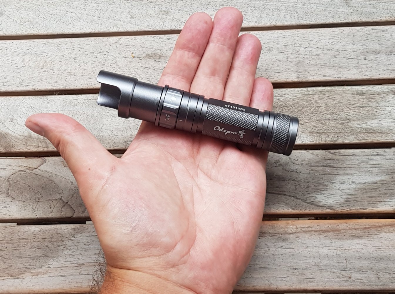

Die zweite Besonderheit dieser Lampe ist der nach vorne schiebbare Lampenschirm. Dadurch wird das Lichtbild auf einer Hälfte etwas verengt, das soll die Blendwirkung auf entgegenkommende Personen reduzieren. Der Schirm reduziert den Spill auf 180° des Beams in etwa um die Hälfte.

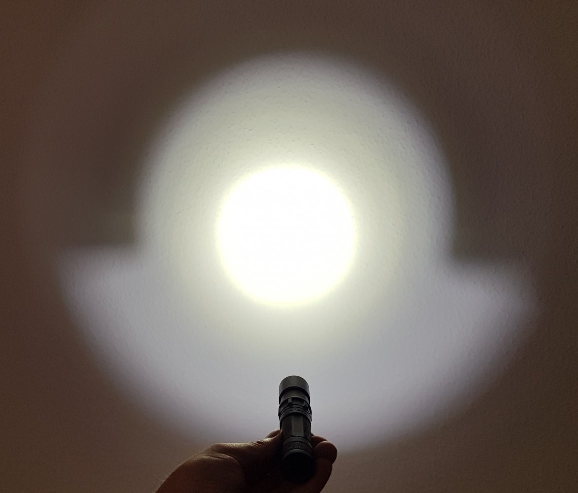

Meine Luxmessung zeigte 5000 Lux/1m, die Lampe erzeugt also ein recht flutiges Lichtbild. Da könnte es in der Tat etwas helfen den Beam verengen zu können.
Der Schirm lässt sich mit leichtem Widerstand stufenlos verschieben und auch drehen.
Hier ein Whitewall Beamshot aus kurzer Distanz.
Dabei verlängert sich die Lampe um 18mm. Die MR18 ist 112 mm lang und mit ausgeschobenem Schirm maximal 130mm.
Der Durchmesser beträgt an der dicksten Stelle 28mm, das Gewicht inkl. 18650 Akku 123 Gramm.

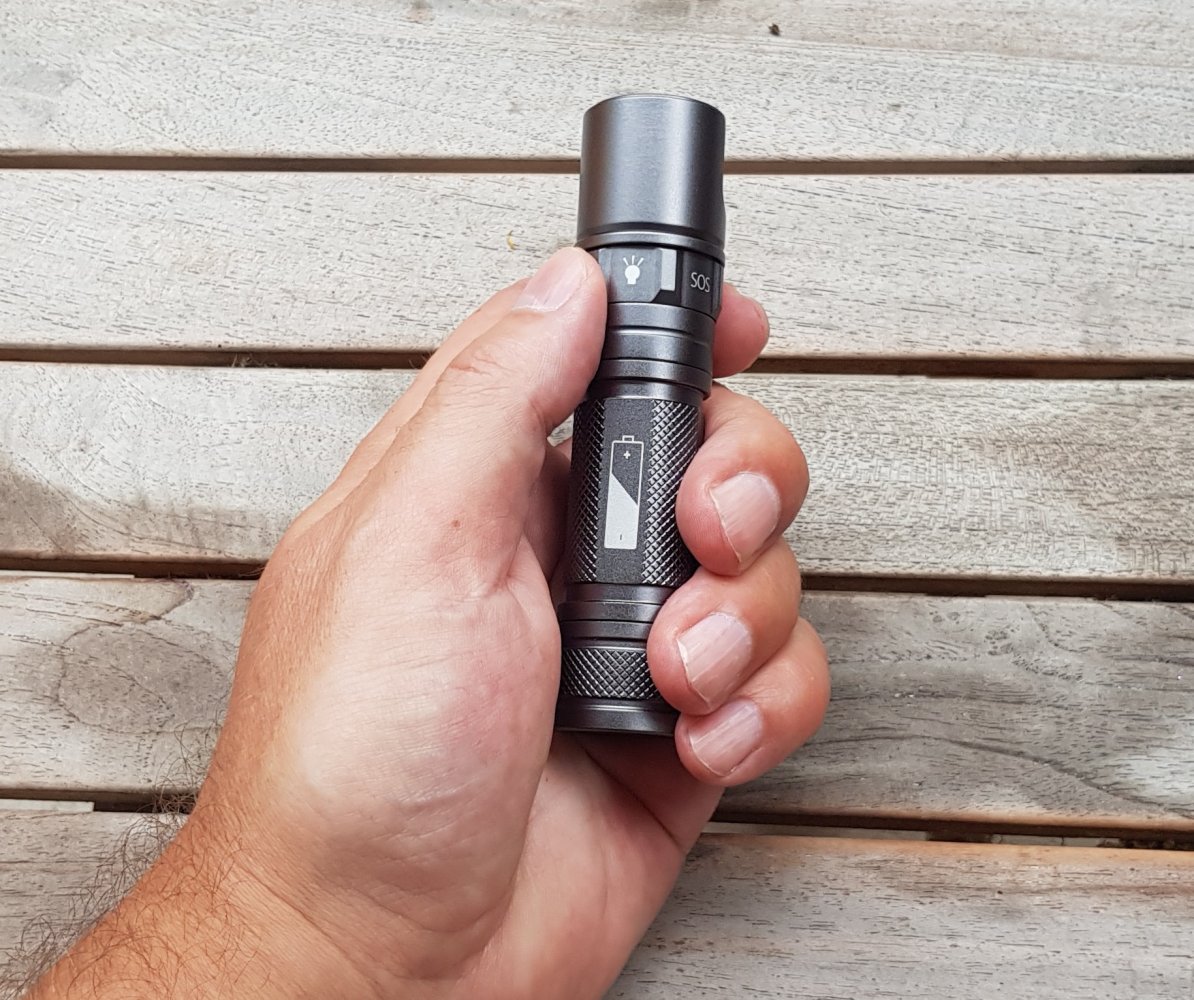

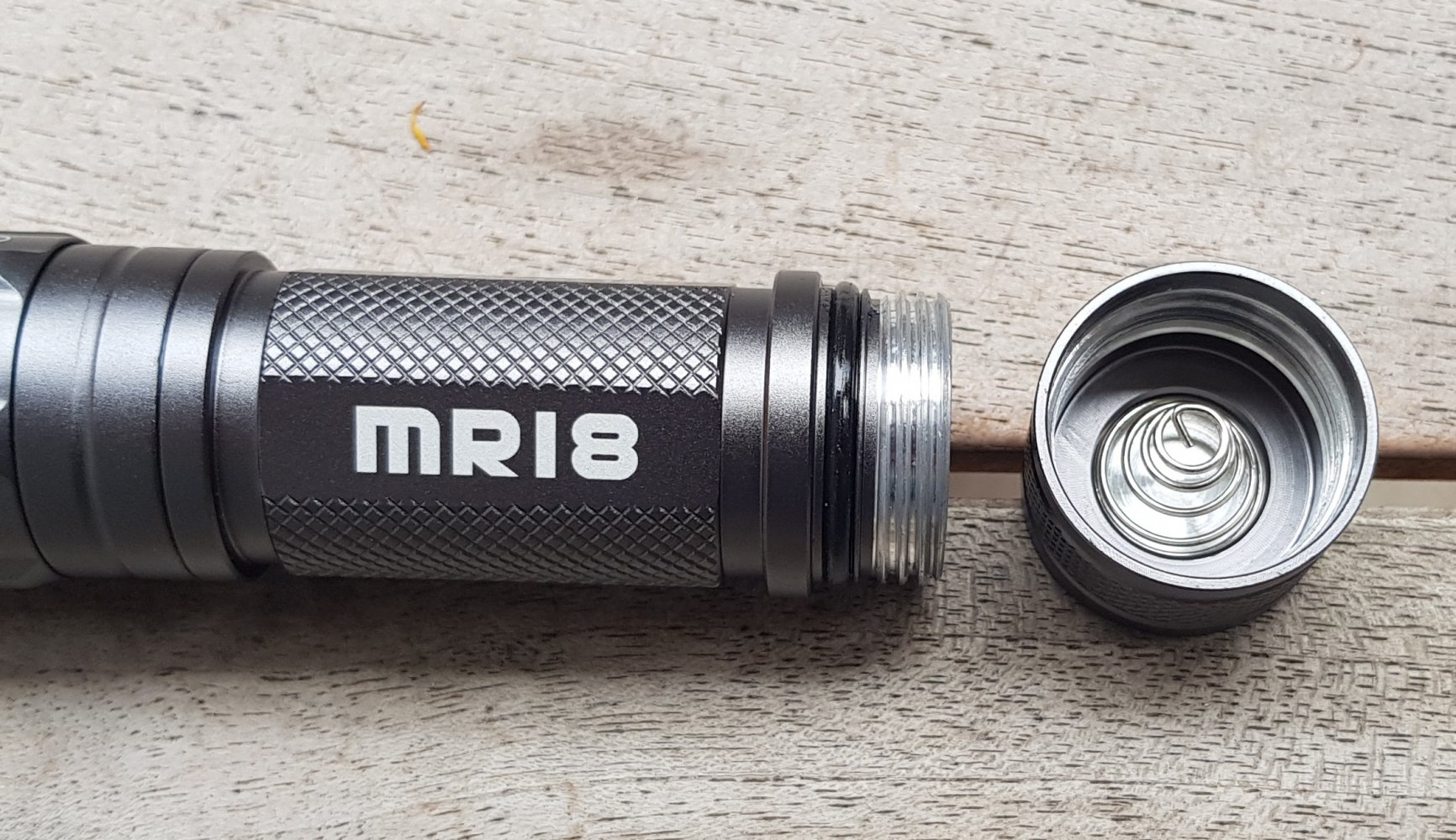

Das Gewinde am Lampenende ist nicht anodisiert, ein mechanischer Lock Out ist also nicht möglich. Das Akkurohr lässt sich am Lampenkopf nicht abschrauben (wird wohl verklebt sein !?).
Die Tailcap lässt sich gut schrauben, das Gewinde läuft sauber und weich.
Ich konnte weder an der Anodisierung noch an der Gravur Fehler finden, hier wurde sauber gearbeitet. Mir gefällt die Farbe der Anodisierung gut, ich freue mich über jede Lampe die nicht schwarz ist...

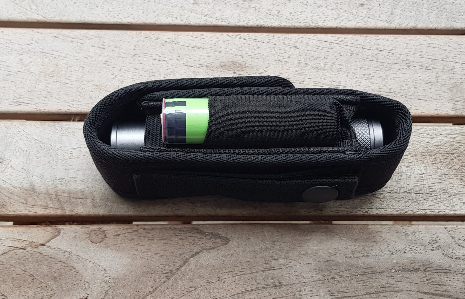

Das mitgelieferte Holster macht einen anständigen Eindruck und bietet sogar beidseitig Platz für Ersatzakkus/Batterien.
