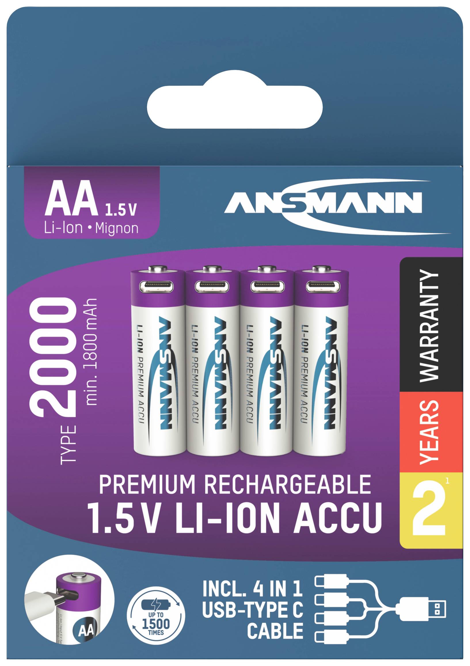

jetzt hat also auch Ansmann 1,5 Volt Lithium-Ionen Akkus im Programm ... auf der Homepage hatte ich sie zwar noch nicht entdeckt, aber in Onlineshops ...
in den Standardgrößen AA, AAA, C, D sowie 9 Volt Block ...

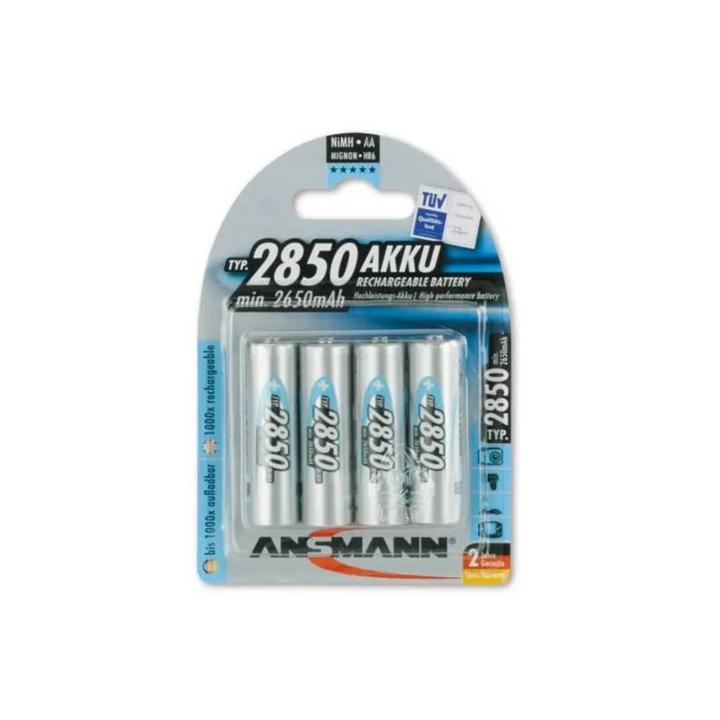

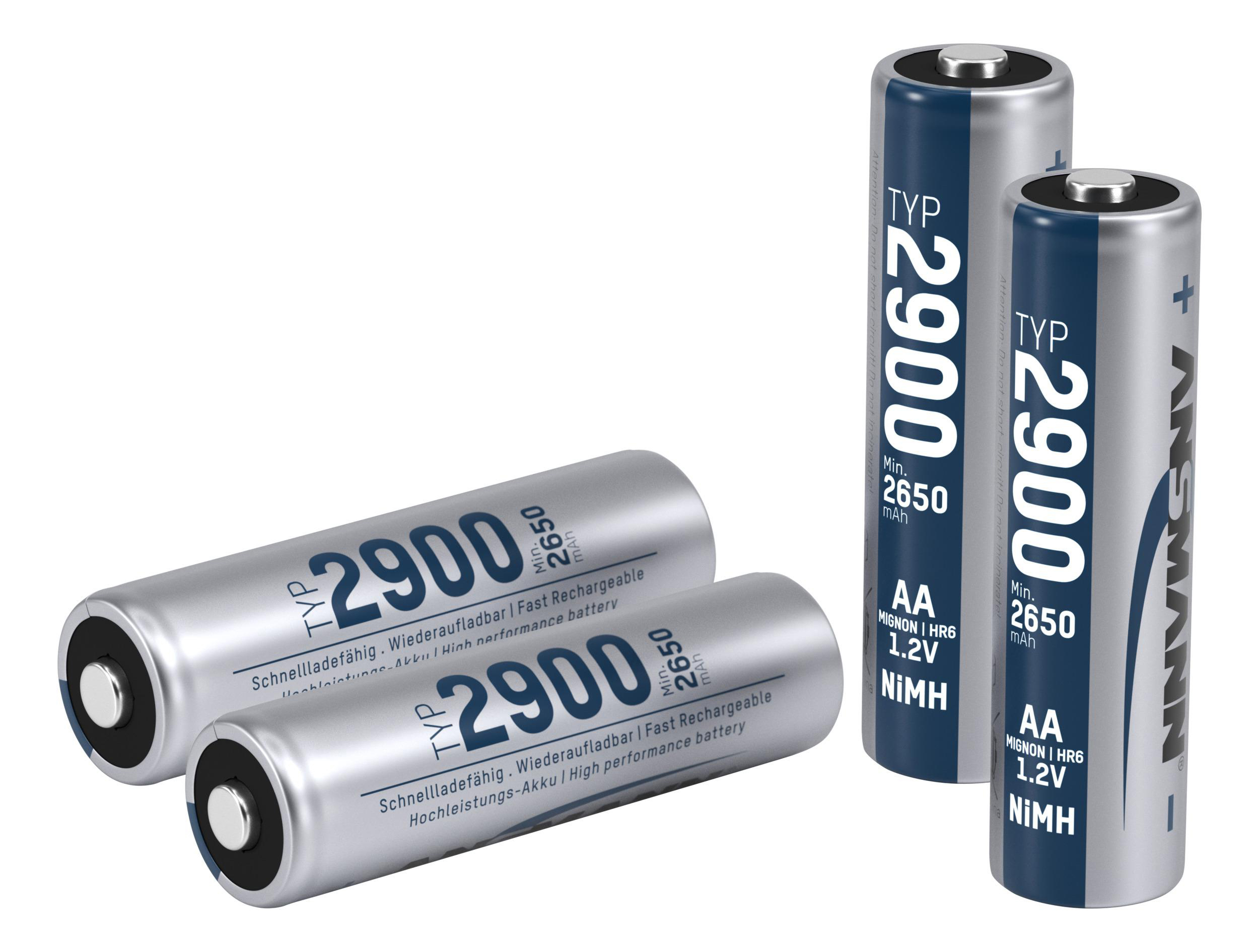

erfreulicherweise ist Ansmann auch hier der Tradition treu geblieben, auf Akkus und Verpackung eine Zahl größer herauszustellen und ein kleines "Typ" davor zu setzen (bei Mignon z.B. "Type 2000"), was der Kunde auf den ersten Blick natürlich als Kapazität interpretieren könnte ...
kleiner gedruckt ist bei AA aber zu lesen "min. 1800 mAh" ...
das kennt der Kunde schon von NiMH Akkus vom "Typ 2850" oder "Typ 2900" mit "min. 2650 mAh", so muss er sich da glücklicherweise nicht umstellen ...

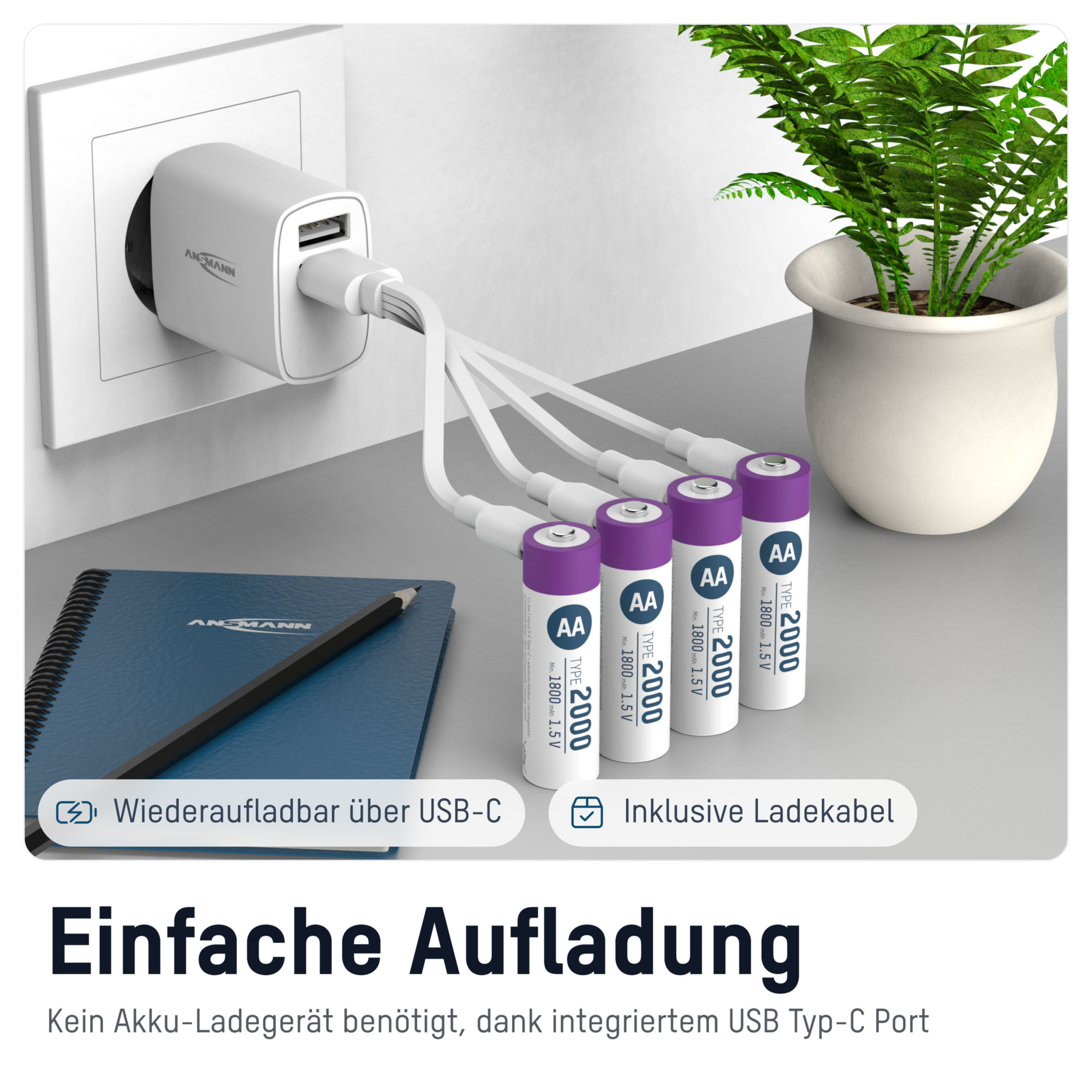

es handelt sich um die Variante mit USB-Ladeanschluss am Akku (hier USB-C), im Gegensatz zu den 1,5V Li-Ions ohne Ladeport, die über speziell dafür ausgelegte Ladegeräte geladen werden, wie z.B. bei Xtar ...
(es gibt z.T. auch 1,5V Li-Ions mit USB-Port, die auch in solchen Ladegeräten geladen werden können, z.B. sind die Keeppower 1,5V Li-Ions AA / AAA mit Micro-USB von akkuteile auch für die Ladegeräte BC4 und BC8 von Xtar freigegeben, die Ansmann gem. Produktbeschreibung aber nicht für Ladegeräte ...)
für die anvisierte Kundschaft ist die Variante mit USB prinzipiell sicher die naheliegendere Entscheidung gewesen ...
bei den größeren Formaten C und D wäre es ohnehin auf USB raus gelaufen, so hat man eine durchgehende Linie ...

ich hatte vor Jahren mal aus dem Baumarkt ein Ansmann Ladegerät mit 4 dieser "Typ 2850" NiMHs, das Set hatte da wohl schon länger gehangen, die Akkus waren dann durch Tiefentladung hin ...
