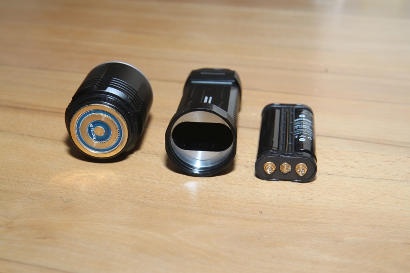

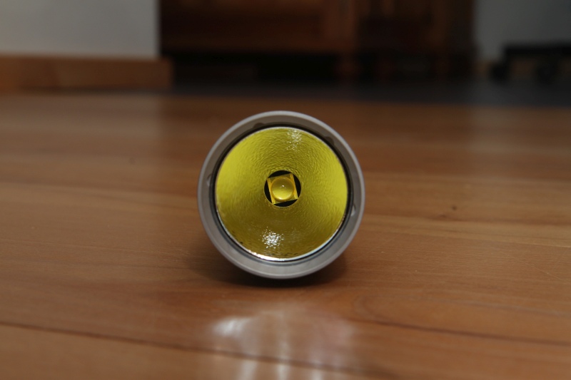

Die Nitecore P36 ist eine relativ handliche Lampe für 2 Stück 18650er Akkus. Man kann auch 4 Stück CR123 rein fummeln, aber ehrlich gesagt, ich glaube nicht, daß das viele Leute tun. Die Batterien kosten Geld, da sollte man besser gleich auf Li-Ion-Technik und das 18650er Format setzen.

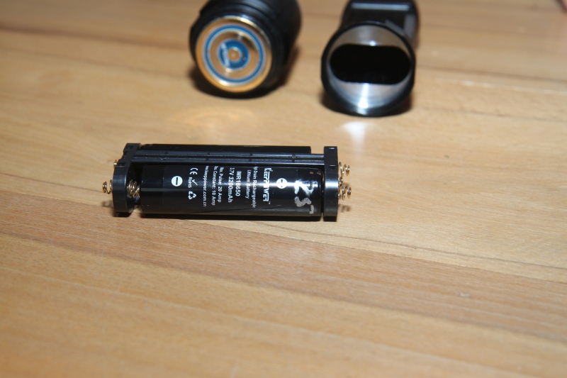

Ich habe 2 Stück Keeppower 3200mAh Akkus drinnen. Nichts klappert, Lampe leuchtet, was will man mehr.:)
Von der Länge ist im Akkukäfig noch massig Platz, im Durchmesser sind sicherlich auch noch 2 oder 3 Zehntel drinnen.

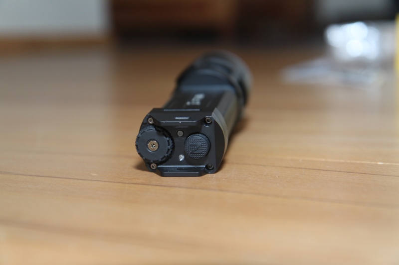

Die Haptik ist auch sehr gut, die Lampe liegt gut in der Hand. Nicht allzu schwer, nicht allzu groß. Würde sich, auch auf Grund der 10-Stufen Regelung, als Immerdabei anbieten. Als EDC allerdings in meinen Augen zu groß.

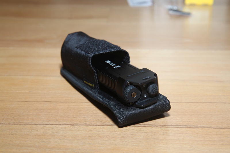

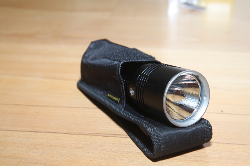

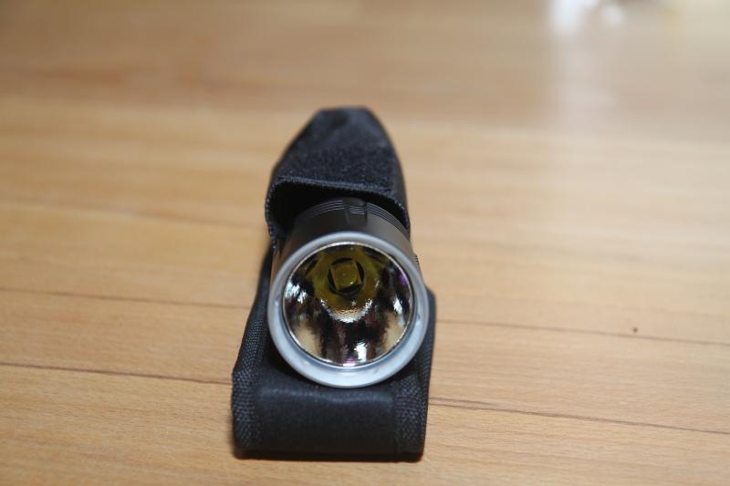

Was mir nicht so gefällt ist der Holster. Ich benutze diese zwar nicht, aber seht selbst:
Die Lampe sitzt nicht besonders fest, ohne den Verschluß würde man diese sicherlich irgendwann verlieren.

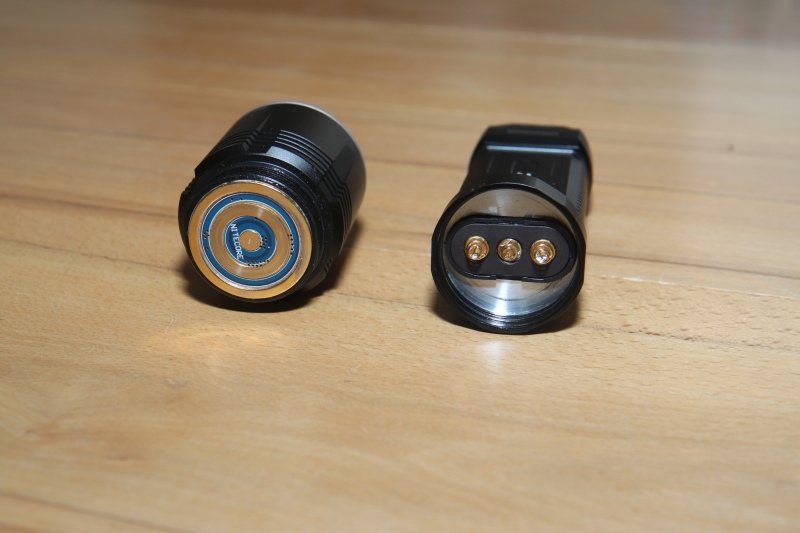

Die Verarbeitungsqualität der Lampe ist sehr gut. Das Gewinde ist sauber geschnitten. Die Eloxierung ist 1a. Die LED ist eine Cree MT-G2. Die LED mag ich, die hat einen schöne Lichtfarbe, nicht zu kalt, nicht zu warm.

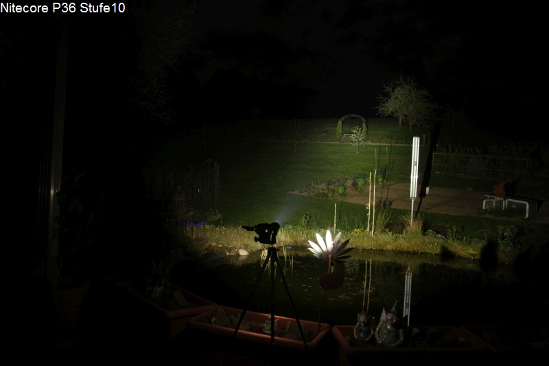

Die Beamshots sind in meinem Garten aufgenommen, das ist nicht optimal, aber besser als gar nichts. Außerdem hätte ich evtl. eine Sekunde länger belichten können.
17mm, 4sec., Blende 8, ISO 200, Weißabgleich: Tageslicht, manueller Focus
Ganz hell:

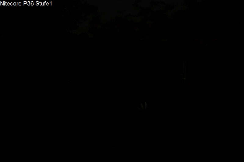

Ganz dunkel:
Kein Witz, die war so dunkel. Gibt einen Gummipunkt extra.
Die 10 Leuchtstufen im Überblick:

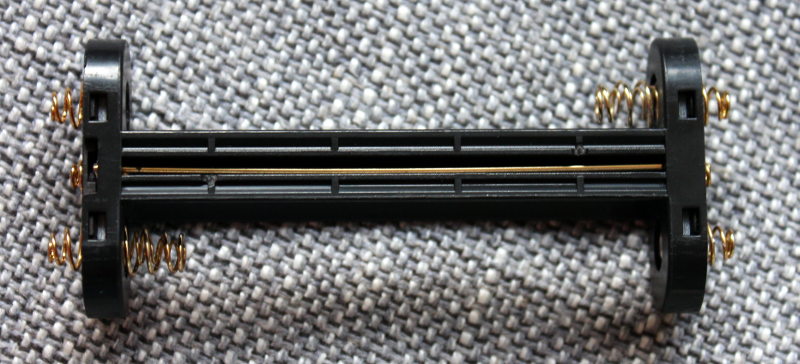

Die Akkuhalterung ist aus Kunststoff und macht einen etwas billigeren Eindruck, vermutlich da diese sehr leicht ist.

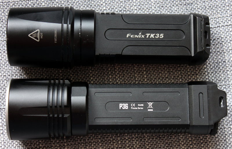

344 Gramm ist schon ein ordentliches Gewicht für die Grösse
Das Holster find Ich auch nicht gut, die Lampe hat zuviel Spiel und Ich hätte Angst davor das diese seitlich rausfällt

Am Holster hätte ich nichts auszusetzen, wenn man es stramm schließt, sitzt die Lampe mit Kopf unten gut.

Einzig der Batteriekäfig ist für mich persönlich nicht so gut gelungen, da nur Akkus mit erhobenen Pluspol verwendet werden können, aber ich verstehe auch den Hersteller, er hat hier einen Verpolungsschutz eingebaut. Es müssen also auch die richtigen Akkus besorgt werden.

Wer von der Größe mit einer TK35 klar kommt, muss sich bei der Nitecore kaum umstellen, da diese nur ein wenig länger ist. Von der Handlage her finde ich sie sehr ähnlich:

Die zweite Schattenseite kommt in Form des Batteriekäfigs daher, der - diplomatisch gesagt - filigran gebaut ist:
Außerdem würde ich mir eine Kennzeichnung wünschen, wie die Akkus eingelegt werden müssen. Dicke Akkus passten problemlos und Käfig und Lampe.
