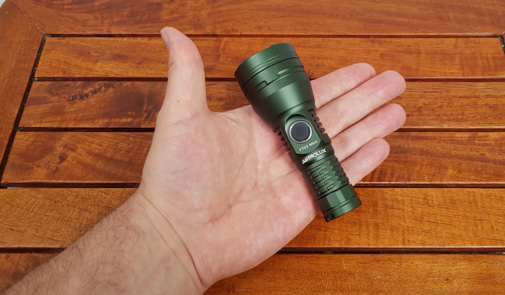

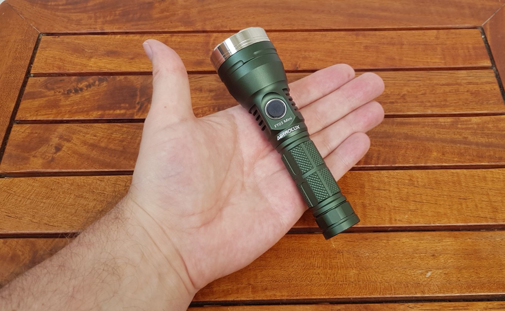

FT03 Mini mit langem Akkurohr und Edelstahlbezel:
FT03 mit kurzem Akkurohr:
