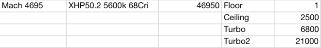

Ich habe mal bei meiner den Output mit einem Cealing Bounce einfach geschätzt.
Ich hab meine Mach 4695 mal mit vollem Akku ins Lumentube gehalten und komme auf folgende Schätzungen:
Interessant ist auch, dass die Lichtfarbe gem Opple LM3 gar nicht so kalt ist, wie sie angegeben ist und im ersten Eindruck wirkt … oder die Serienstreuung hat mir einen großen Gefallen getan ;-)
Edit: Nach ner Stunde Laufzeit ungekühlt in der Wohnung ist der Output von rund 2500lm auf rund 2200lm abgefallen und wieder auf 2300lm angestiegen … auf diesem Niveau lief sie dann auch die zweite Stunde …bis dahin alles ohne Lüfter …
