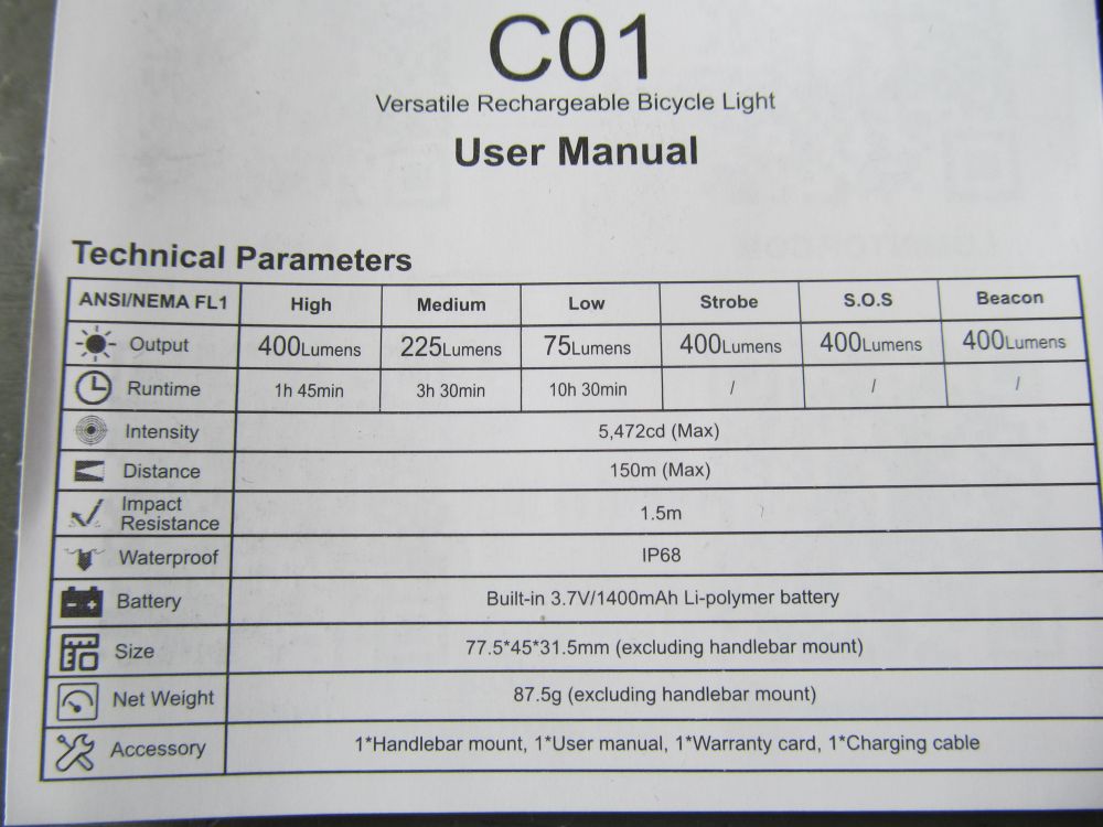

Hie mal ein Überblick über die Spezifikationen
Die Sondermodi habe ich noch gar nicht gesucht, alles andere passt für mich: 3 Modi, eingebauter LiPo Akku (angegeben mit 1400mAh) und vor allem schön leicht und kompakt :thumbup:
