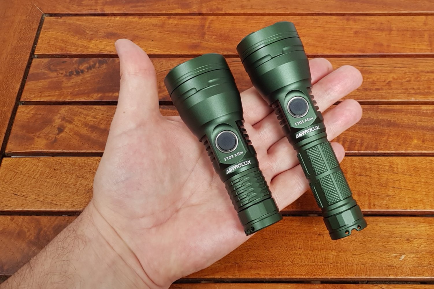

Du kannst Wild auf einer Safari übrigens mit grünem Licht ebenso beobachten wie mit rotem Licht und es gibt kompakte Lampen die in grün spürbar weiter leuchten als mit rot...
Als kompakte Lampe mit sehr weit leuchtendem Grünlicht (ich konnte 170.000 Lux und fast 1200 Lumen messen, das reicht für mehr als 200m gut nutzbare Reichweite ! )wäre die Astrolux FT03 Mini mit NM1 LED interessant. Die hat eine interne Akkuladefunktion und wird mit zwei unterschiedlich langen Akkurohren geliefert. dadurch kann man sie mit einem ausdauernden 18650 oder mit einem kleinen 18350 Li-Ion Akku betreiben. Du bekommst sie direkt in Fernost.

Damit Du eine Vorstellung bekommst...
So sieht die Grünlichtlampe aus (es gibt auch diese Lampe mit unterschiedlichen Gehäusefarben).
So leuchtet sie.
