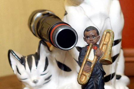

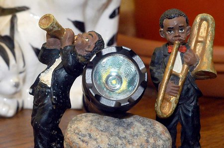

Sie ist nicht mehr ganz neu, aber dennoch einen Blick wert: die Tank007 TR01.​

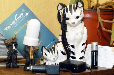

In einer Geschenkbox mit Magnetverschluss finden sich die Lampe, ein Akku zum Betrieb, ein Ladegerät für die Steckdose, ein Ladegerät für den Zigarettenanzünder im Auto, ein Aufsteck-Diffosor, Ersatz-O-Ringe, ein Lanyard, eine Bedienungsanleitung und eine Garantiekarte.
Daten:
Länge: 137,5 mm
Reflektoröffnung: 23,5 mm
Durchmesser Kopf: 34 mm
Durchmesser Tail: 29 mm
Gewicht: 165 g
Gewicht mit Akku: 213 g
Anodisierung: HA III, gut und gleichmäßig ausgeführt.
Tailstand: ja.
Rollschutz: nein.

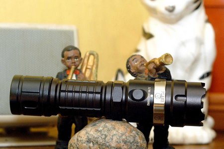

Die Lampe ist solide gebaut. Man merkt, dass man etwas „in der Hand“ hat.​

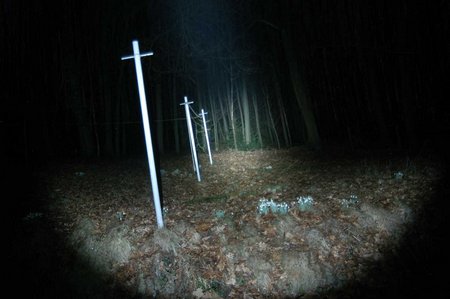

Als LED kommt eine Cree XP-G R5 zum Einsatz, die hinter einem OP-Reflektor sitzt. Damit erzielt die Lampe eine homogene Ausleuchtung. Angegeben ist die Lampe vom Hersteller mit 280 Lumen in der hellsten Stufe, was für die meisten Anwendungen mehr als ausreichend sein dürfte.

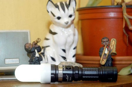

Mit dem mitgelieferten Aufsteck-Diffosor kann die Lampe auch als Warnstab oder zur Raumausleuchtung benutzt werden.​

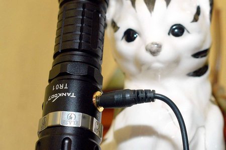

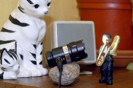

Mit den mitgelieferten Ladegeräten kann die Lampe an der Steckdose oder im Auto geladen werden. Ein nettes Feature: Die Lampe kann ohne Lampenkörper auch direkt am Netz betrieben werden.

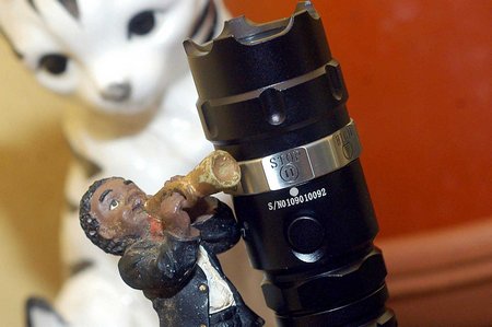

Eingeschaltet wird die Lampe mit einem seitlichen Schalter unterhalb des Lampenkopfs. Über einen Magnetdrehring können die Leuchtstufen High (angegeben mit 280 Lumen für 2 Stunden), Mid (angegeben mit 90 Lumen für 8 Stunden), Low (angegeben mit 30 Lumen für 20 Stunden), Strobe und SOS angewählt werden. Der Drehring rastet in allen Positionen sauber ein. Die Leuchtstufen High, Mid und Low sind sinnvoll aufeinander abgestimmt und machen die Lampe universell einsetzbar.

Seitlicher Schalter und Drehring sind eine seltene, aber wie ich glaube eine gute Kombination.
Die Lampe kann damit komplett mit einer Hand bedient werden, ohne umzugreifen.

danke für das informative review. sehr gute beamshot aufnahmen!
