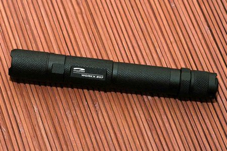

Heute möchte ich euch ein Lämpchen für den kleinen Geldbeutel vorstellen, das als Gassigeh-Lampe, als Lampe für den Werkzeugkoffer oder als Zweitlampe zum Geocachen gar keine schlechte Figur macht.

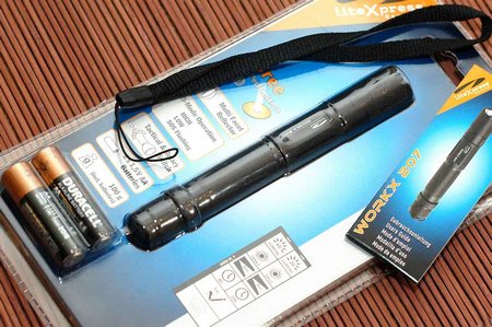

Die LiteXpress Workx 207 ist eine robuste 2xAA-Lampe, bei der die Batterien bereits im Lieferumfang enthalten sind.​
Zu den Details:
Länge: 143 mm
Reflektoröffnung: 15,5 mm
Durchmesser Kopf: 20,5 mm
Durchmesser Tail: 19 mm
Gewicht: 50 g
Gewicht mit Batterien: 96 g

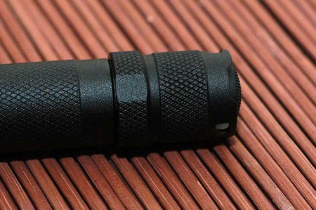

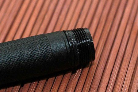

Anodisierung: gut und gleichmäßig ausgeführt, allerdings kein HA III.
Tailstand: nein.
Rollschutz: nur bedingt.

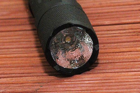

Verbaut wurde eine Cree XP-C-Q4-LED, die in einem stark texturierten OP-Reflektor sitzt. Davor sitzt eine Kunststofflinse.​
Zur Bedienung:

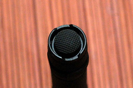

Eingeschaltet wird die Lampe mit einem Forward-Clicky mit weichem Druckpunkt. Durch Antippen werden nacheinander die drei Modi High (angegeben mit 65 Lumen), Low (angegeben mit 20 Lumen) und SOS angewählt. Durchdrücken des Schalters aktiviert die gewünschte Stufe als Dauerlicht. Um bei eingeschalteter Lampe den Modus zu wechseln, gibt es zwei Möglichkeiten. Die erste besteht darin, die Lampe über den Schalter aus- und wieder einzuschalten. Die zweite Möglichkeit ist eher ungewöhnlich, aber eine, wie ich finde, durchaus praktische Alternative: Wenn man die Endkappe kurz löst und wieder festzieht, schaltet die Workx 207 ebenfalls durch die Modi.
Unglücklich gelöst ist dagegen das UI. Die Lampe schaltet bei jedem Einschalten einen Modus weiter. Wird sie in der hellen Stufe ausgeschaltet, schaltet sie in der dunklen wieder ein, wird sie in der dunklen Stufe ausgeschaltet, schaltet sie mit SOS ein, wird sie mit SOS ausgeschaltet, schaltet sie in der hellsten Stufe ein, was die schlechteste aller möglichen Lösungen darstellt.
Die Lampe ist ungeregelt, wie die Laufzeittests zeigen.

Über eine Abschaltung verfügt die Lampe nicht, was allerdings nicht weiter tragisch ist, da sie dem Benutzer durch Dunklerwerden anzeigt, dass die Stromversorger gewechselt werden sollten. Hier gilt dann aber: Lieber früher als später.
Meine Meinung zur Workx 207:
Die Lampe ist sicher nichts für Flashys - ungeregelt, Plastiklinse, 65 Lumen - hier hat das Flashaholic-Herz eher Aussetzer, alsdass es höher schlägt.
Die große Zahl der Nicht-Flashys allerdings dürfte das weniger stören, und über die lange Laufzeit ("dank" der fehlenden Regelung) wird diese Zielgruppe sogar erfreut sein. Ärgerlich ist das UI, da die Lampe bei jedem Einschalten eine Stufe weiter geht. Hier besteht sicherlich Verbesserungspotenzial.
Aber angesichts des günstigen Preises von weniger als 30 Euro dürfte die Lampe dennoch ihre Freunde finden.
