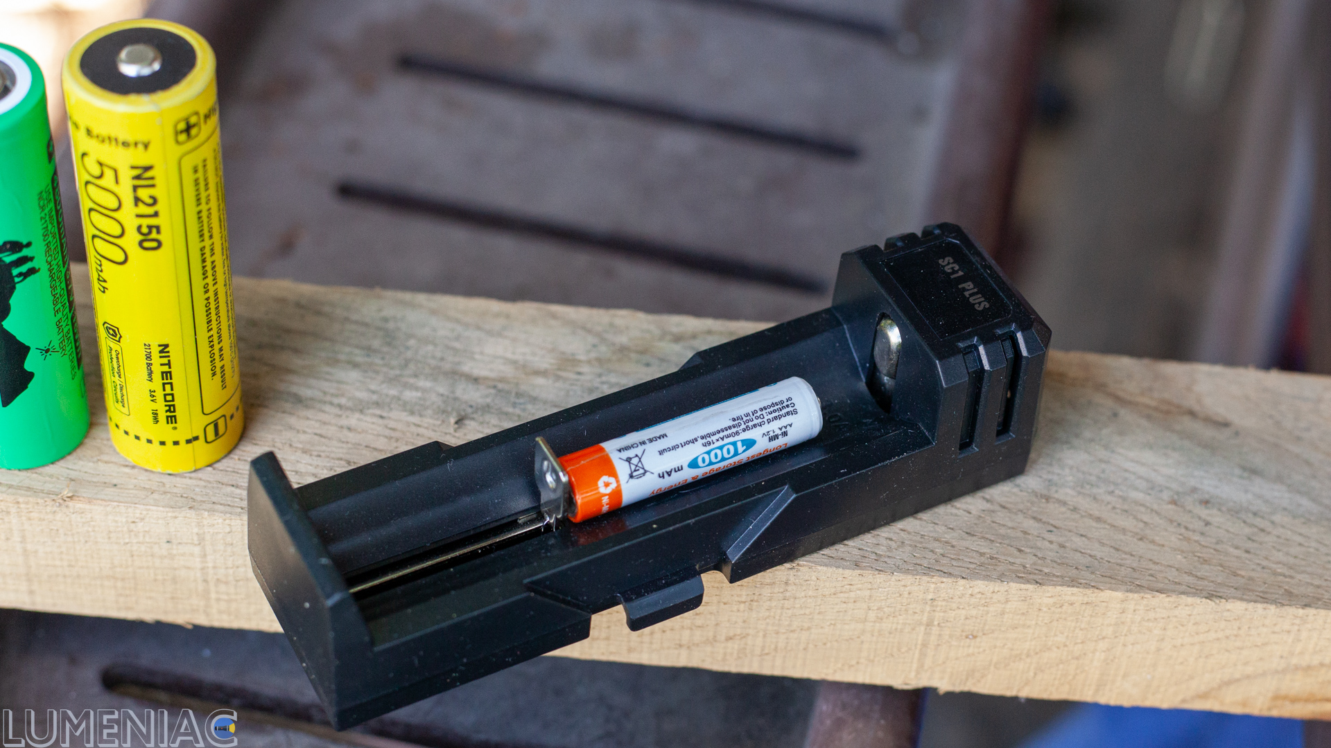

stimmt, da war doch neulich ein Beitrag, das SC1 Plus wäre jetzt bei akkuteile bestellbar ...
allerdings kann es bei NiMH nur Akkus der Größe "D" / Mono-Zellen laden ... :achtung: ;)
kürzere Akkus kriegen keinen Kontakt (hier ein AAA), was gut so ist, denn sonst würden sie ggfs. mit 2 A geladen ...
Minimum-Länge Akku : ca. 57 mm ...
