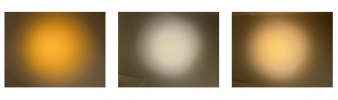

Hab mal meine M44 nochmal geoppled … amber selbst ist bei 1700k lt. Opple, der 50:50 Mix aus W1 weiss und W1 amber ist aber tatsächlich nur bei 3000k, insofern ist die reine Messung amber irreführend und vermutlich noch mit irgendeinem Faktor zu berücksichtigen, um vergleichbar zu sein.
Interessant ist vielleicht aber noch, dass die schöne Farbe, die ich bei dem Mix so mag, eher bei 2000-2100k liegt, dh ohne DC eine höhere Anzahl amber LED als weisse LED bedürfte … und für die Farbähnlichkeit eher 519A 2700kdd bräuchte … und dann ist die W1-Kombi deutlich rosiger.
Li. W1/W1amber auf rund 2100k, was dort gelb ist, ist real eher rosy …
dagegen wirkt die 519A 2700k dd rechts fast schon etwas fahl …
Aber wie warm oder rosy man es mag, ist ja auch Geschmackssache … und für einen vorwiegenden Outdoor-Einsatz, ist das auch mir gefühlt zu warm … aber meine ist ja auch meist Indoor am leuchten …

Hi
Ich habe 2x D2 mit W1 Amber.
Einmal in floody optic (links) und einmal in throwy optic (rechts):
Die throwy W1 Amber mit der floody 519a 4500K wird zum Spiegelei:
Von links nach rechts: W1 Amber mit floody optic und 519a 2700K in throwy optic haben ähnlich grosse Spots und vermischen ziemlich passgenau zu dem spot ganz rechts.
Opple reading: des ganz rechten gemixten Spots: 2100/2200K, ~85 CRI.
W1 weiss throwy hat 10.000 cd im Turbo --> 200m errechnete Reichweite
W1 Amber throwy hat 5.600 cd im Turbo --> 150m errechnete Reichweite
Wenn man beide Channel gleichzeitig im Turbo betreibt, regelt die Lampe kontinuierlich herunter, bis sie sich bei ca. 70 Sekunden auf der Hälfte des Outputs einpendelt - ca. 2.300 cd.
Auf Ramp Stufe 6 regelt die Lampe in 2 Minuten nicht herunter und erhitzt sich auf ca. 45 Grad.
W1 weiss throwy hat 4.000 cd auf Step 6 --> 130m errechnete Reichweite
W1 Amber throwy hat 2.800 cd auf Step 6 --> 110m errechnete Reichweite
Alles im Innenraum mit einem Opple 3 gemessen. Bei kalten Temperaturen verbessert sich die Performance natürlich.
GIF (all in turbo):
1. W1 Amber (throwy optic)+ 519a 4500K (floody Optic)
2. W1 6000K (throwy Optic) + 519a 5700K (floody Optic)
3. W1 Amber (floody Optic) + 519a 2700K (Throwy Optic)
4. KR1 SFT40 3000K (um zu zeigen, was in der Ferne zu sehen ist. Der Baum im Zentrum ganz hinten ist ca. 150m entfernt)
