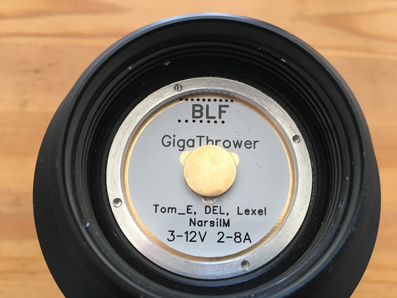

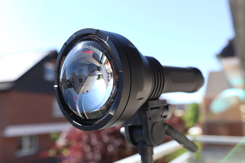

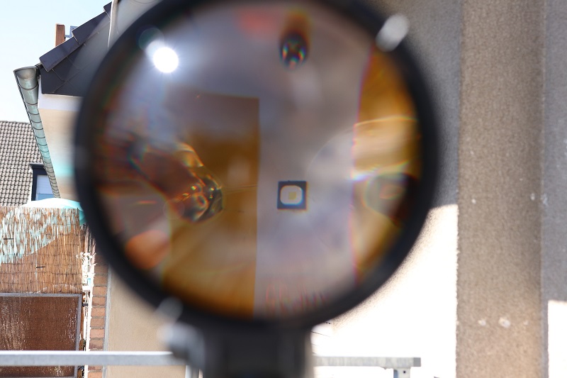

Osram Black Flat an Narsil 5A mit 120mm asphärischer Linse. Schlecht fokussiert macht sie jetzt schon 1,7 MLux, gemessen auf 8m :pfeifen: Den Wavien Kragen bekommt sie aber erst zum Nachtisch :thumbup: Dank an Lexel für die Unterstützung beim Öffnen und den genialen Treiber!

Wie fokussierst du in der Höhe?
Oder war es so, dass der Brennpunkt de Linse schon sinnvoll für die Lampe passt?
21 Mai 2012
1.824
2.993
Niederkassel
Da wird noch was geschnitzt ;) Aktuell sind ein paar Gummidichtungen aus einem 125mm Rohr und ein Stück Pappe drin. Ich probiere es erstmal mit einem 3D Druck, den mir ein Kumpel macht. Ich hoffe das schmilzt mir in der Lampe nicht weg. Ansonsten muss halt was gedreht werden.
