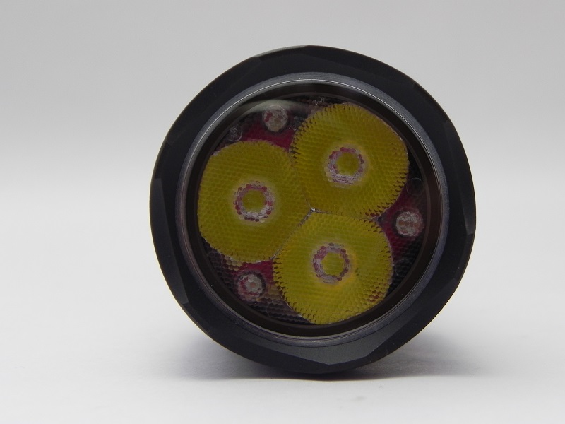

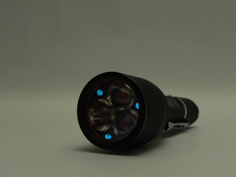

der Zentrierring ist eigentlich nur ein Reflektorkantensimulator ;) Dort liegt der O-Ring auf, damit die Lampe wasserdicht bleibt :thumbup: Der Spacer stammt von kiriba-ru aus dem BLF und der passt wirklich exzellent.
Laufzeit ist natürlich extrem kurz. Im BLF hatte ich was von 6 Minuten gelesen, habe es aber noch nicht selbst getestet. Auf höchster Stufe lasse ich meine Triples und Quads nur selten mal länger laufen. Soviel Licht brauche ich eigentlich nie :D

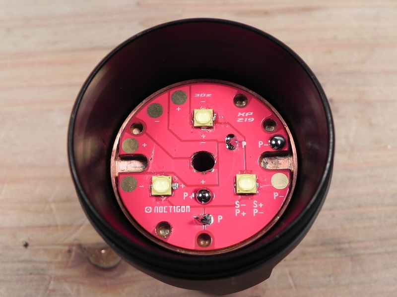

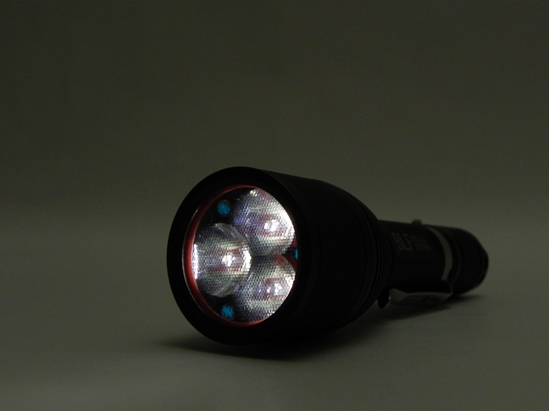

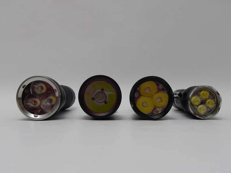

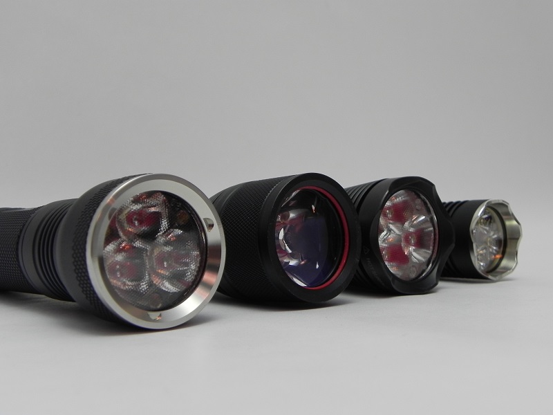

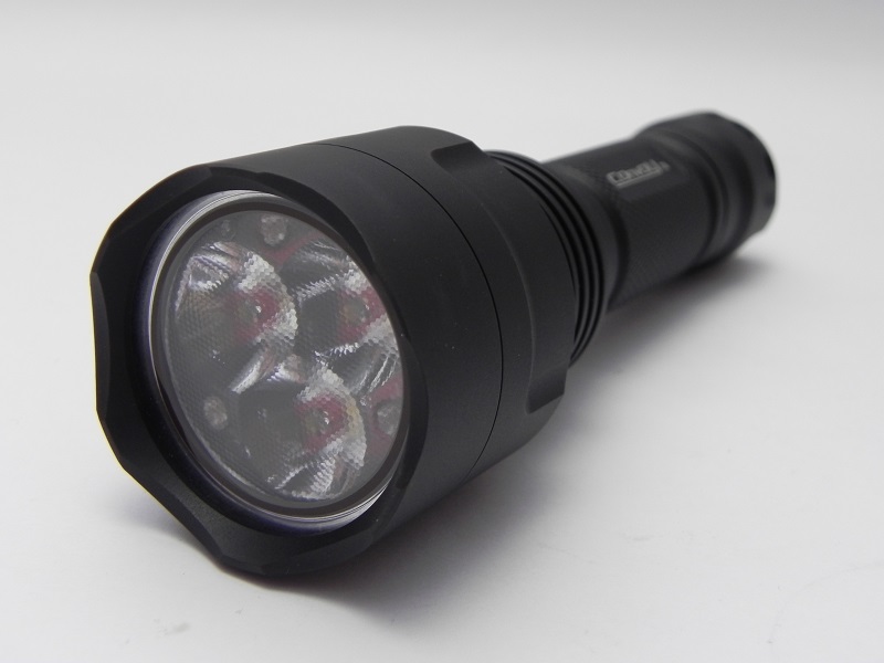

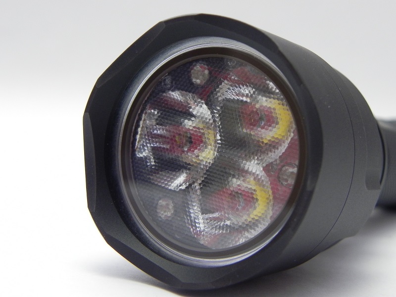

es hat sich wieder einiges getan. Sind zwar teilweise Umbauten für andere Flashies, aber egal. Echt nette Lampen mit viel Kupfer im Bauch :)
Eagle Eye X7
- 3x Nichia 219C D280
- Ledil-Cute-3-SS Narrow Beam
- MTN17DDm Bistro
- 2700 Lumen
Eagle Eye X6
- 1x XP-L HD
- Kathod PL1672 Ultra Narrow Punch Beam
- BLF X6 Bistro Treiber
- 60 Klux
Olight M22 Warrior
- 3x XP-G3 S5 3C
- MTN17DDm Bistro
- 3300 Lumen
Convoy M2
- 4x XP-G3 S4 2D
- Carclo 10621
- MTN17DDm Bistro
- 3500 Lumen

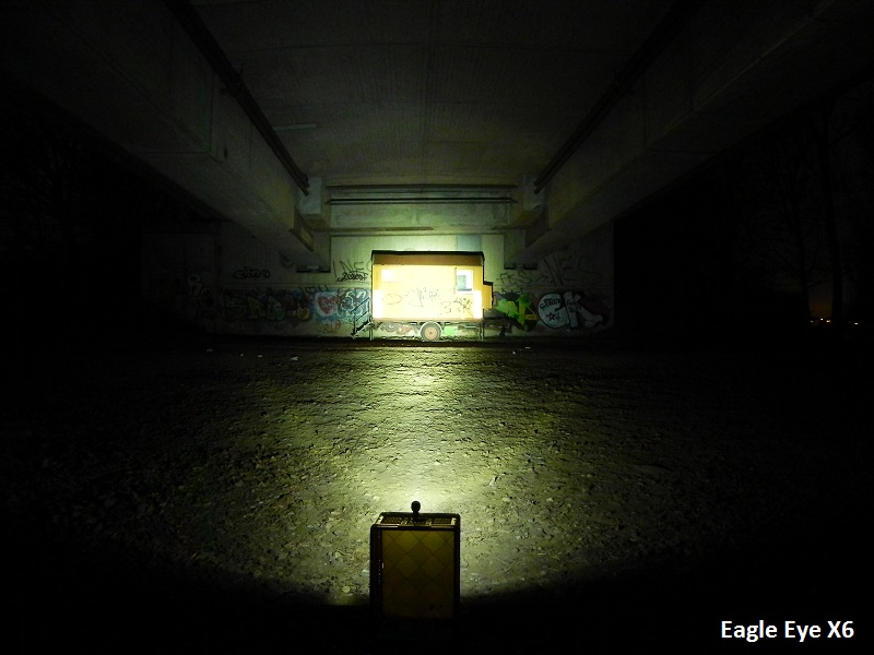

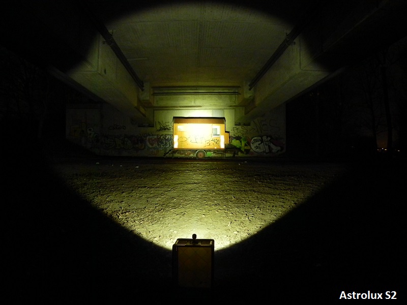

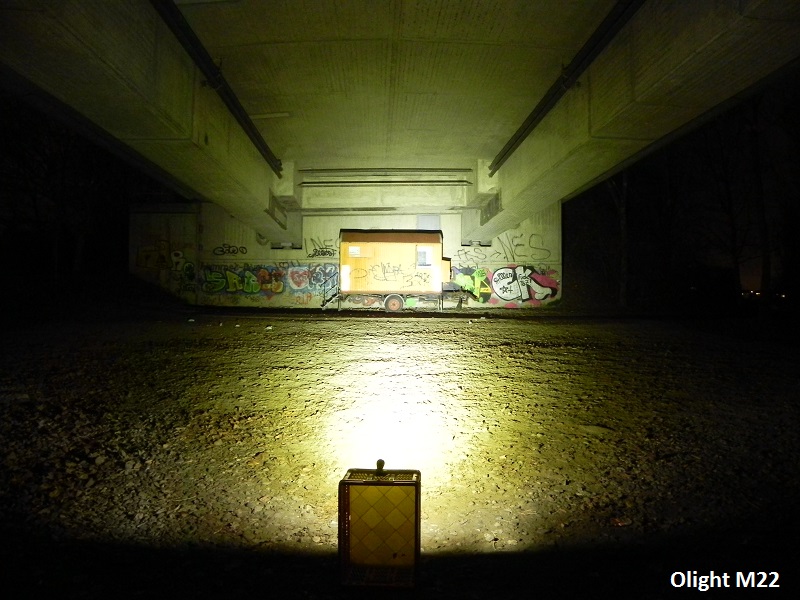

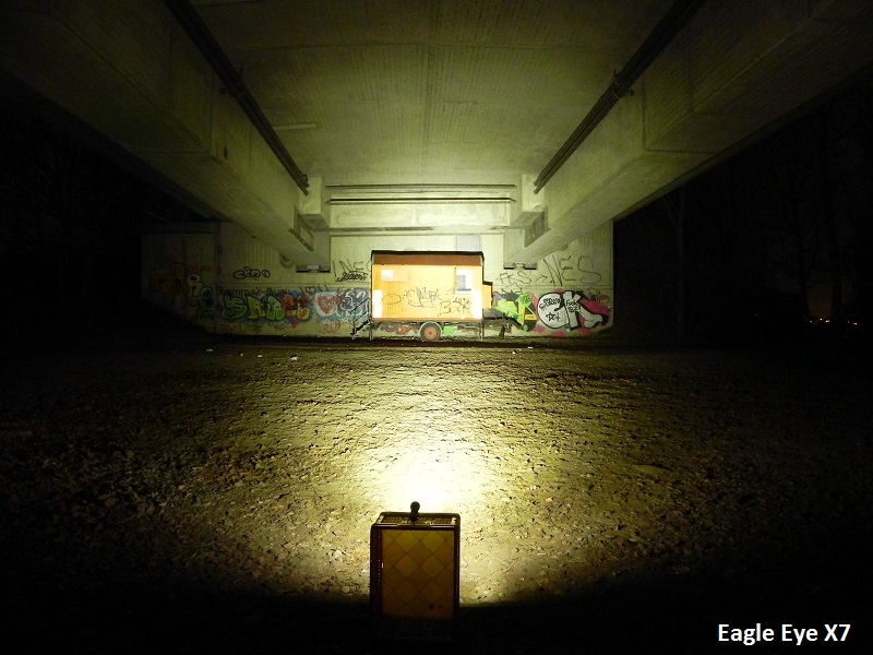

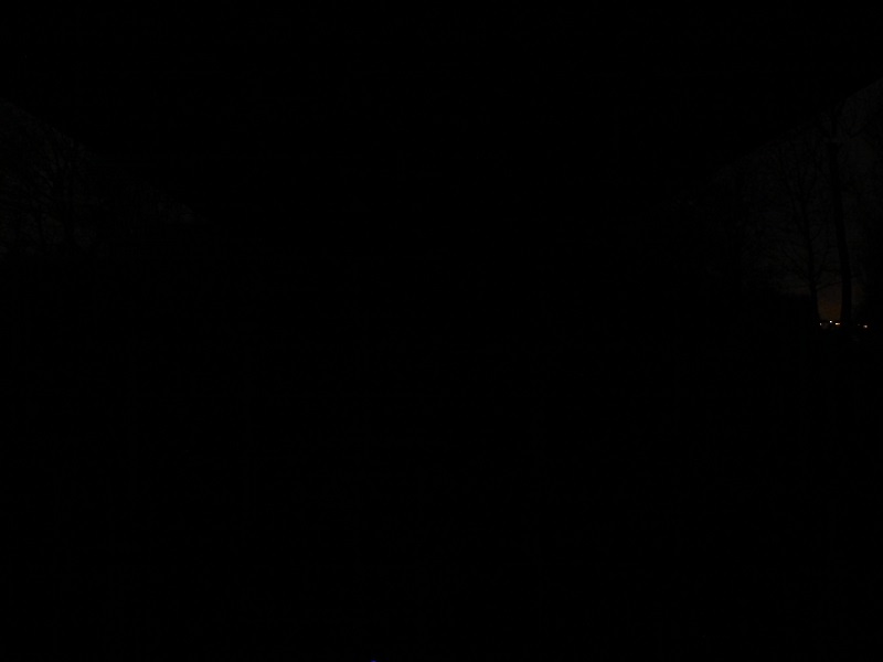

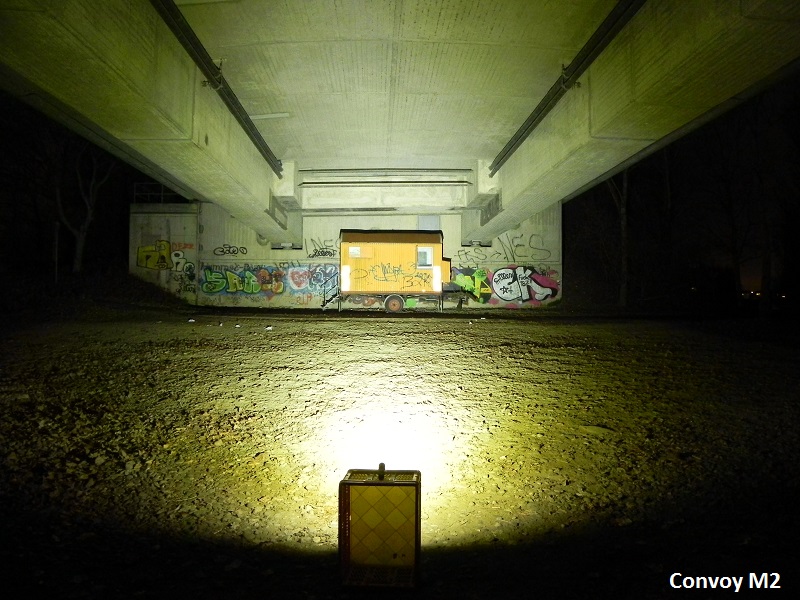

etwas widrige Umstände, da ein Bauwagen meine Beamshot Location blockiert hat und dann auch noch mein Stativ die Grätsche gemacht hat.
Entfernung zur Brücke sind ca. 45m Nikon P100, f=4,0, 0,5 Sek., ISO=800.
Kontrollshot
Eagle Eye X7
Eagle Eye X6
Astrolux S2
Olight M22
Convoy M2

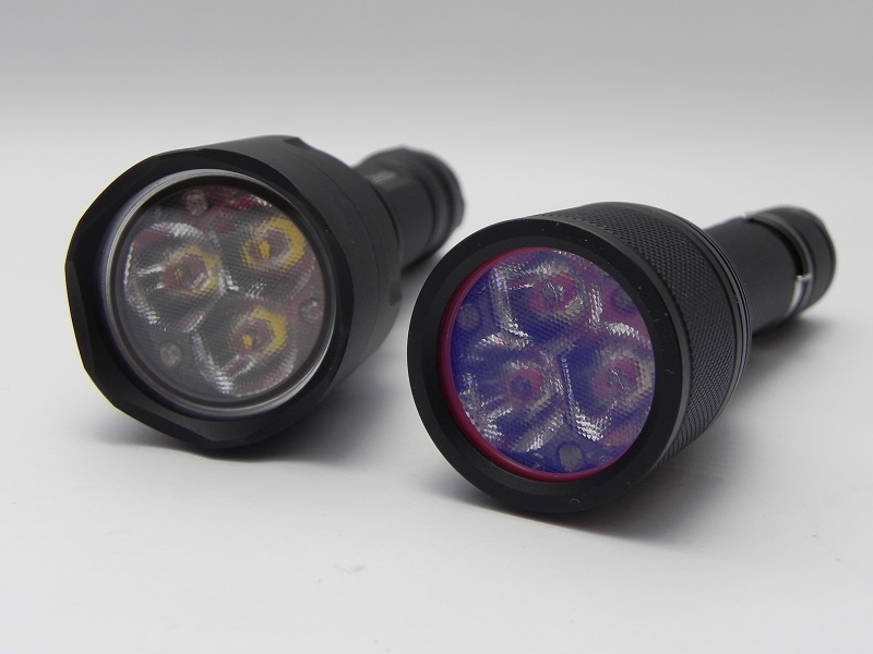

:eek: Boah mit dem Beamshot finde ich die Convoy noch viel geiler. Sag mal, das Licht wirkt auf den Fotos leicht hulkig - sind die LED dedomed?
21 Mai 2012
1.828
2.992
Niederkassel
Wie gefällt dir die Lichtfarbe und wie ist die Farb-Homogenität?
Lichtfarbe liegt gefühlt über 5000K, gefällt mir aber gut. Der gelbe Rand ist halt kaum vermeidbar. Stört mich aber nicht, da man es draussen praktisch nicht sehen kann.
Bietest du evt. einen "Mod-Satz" an???
Den Spacer bekommt man hier: http://budgetlightforum.com/node/45343
Alles andere bei den bekannten Quellen, wie MTN, Intl, KD, LEDDNA etc.
Wie stark ist die modifizierte X6?
Habs nicht mehr genau im Kopf, aber ich meine, es wären ca. 3000 Lumen.

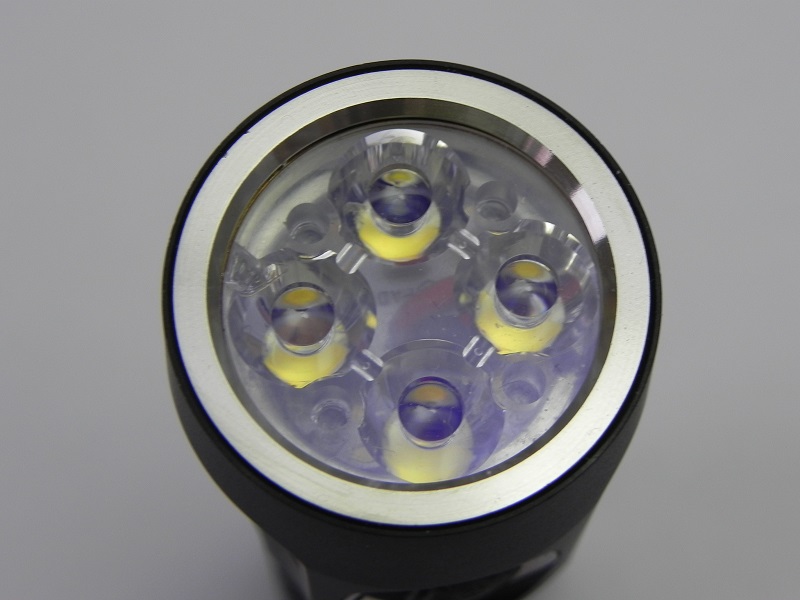

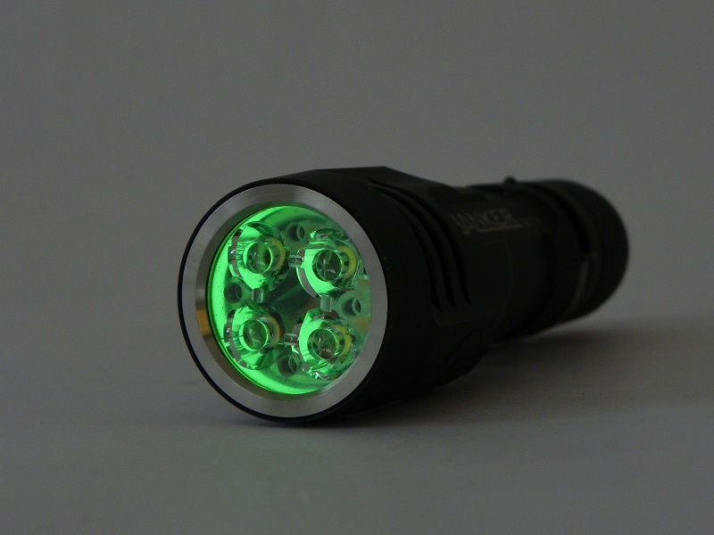

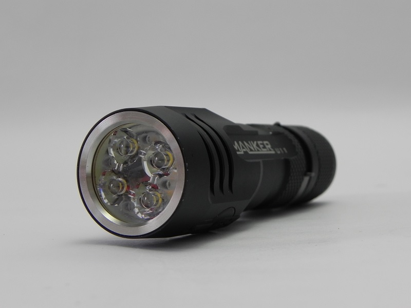

und noch ein Quad Umbau. Manker U11 mit MTN17DDm (Star Firmware), 4x Nichia 219C D320, Heatsink aus Russland. Für verbesserte Wärmeabfuhr muss ich die Lampe wohl nochmal öffnen, da ich den originalen Einsatz aufgrund von Platzmangel weggelassen habe. Dadurch überhitzt die Lampe aber extrem schnell, weil der Heatsink nur wenig Kontakt zum Host hat. Derzeit beim Start 3200 Lumen, nach 30 Sek. 2027 Lumen :Todlachsmiley:
GITD Folie im Kopf.
Grüsse

Habs schon im BLF gesehen. Sieht shick aus.
Hast du Bilder vom Innenleben, die erklären, warum du den originalen Halter weg lassen musstest?
Bisher nicht. Ich werde die Lampe aber nochmal zerlegen und schauen, dass ich das Teil irgendwie reingefriemelt bekomme. Mein Hauptproblem dabei war, dass ich das originale Treiberboard leer geräumt habe und dann den Treiber da von unten drauf gelötet habe. Dadurch wurde das Board etwas dicker als original und ich konnte es von oben nicht mehr gerade in den Kopf einsetzen, sondern musste es etwas versetzt einsetzen, um es am Boden dann plan aufsetzen zu lassen. Ich war der Meinung, dass das dann alles nicht mehr passt, aber Kyrill meinte, dass es passen sollte. Mit etwas längeren Kabeln dürfte das aber so oder so kein Problem mehr sein.

Ich habe den originalen Einsatz gestern mit einiger Arbeit noch eingebaut bekommen. Dafür musste ich das Treiberboard noch einmal etwas anpassen. Die Wärmeableitung ist nun viel besser. Die Lampe macht nun beim Start 4111 Lumen und nach 30 Sek. 3470 Lumen :hinter: Nach 30 Sek. hat das Gehäuse dann schon gut 40°C.
