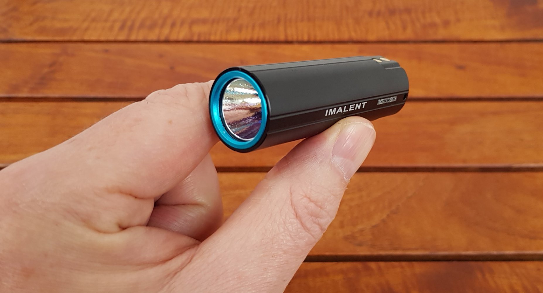

Hier im Marktplatz wird gerade eine Imalent LD10 angeboten. Die hat zwar einen fest verbauten Akku, aber dafür auch eine interne Ladefunktion über einen Magnetstecker und ein kleines Display...
Da hättest Du also einen Tailcapschalter, eine interne Ladefunktion und 1000 Lumen im kompakten Format !
https://www.taschenlampen-forum.de/threads/biete-imalent-ld10.82355/
Du bekommst sie aber auch beim deutschen Händler zum fairen Preis: https://www.gatzetec.de/Taschenlampen/Imalent/imalent-ld10-mini-taschenlampe.html

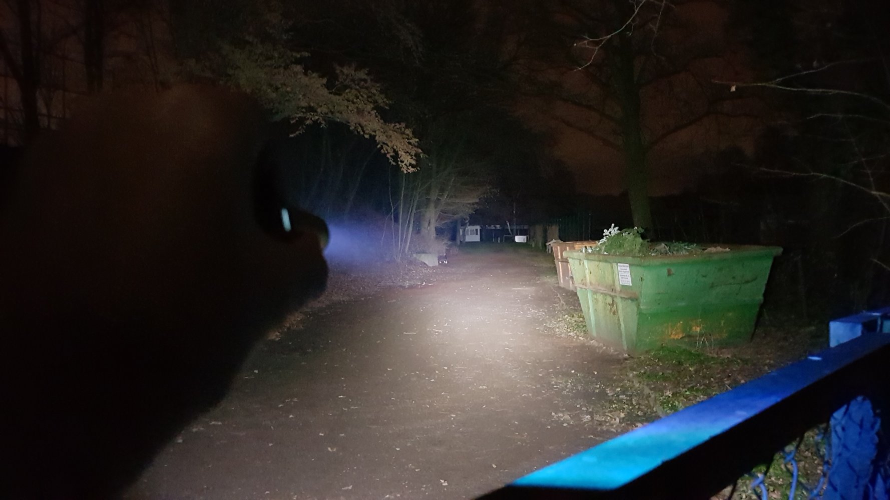

So leuchtet die LD10.
