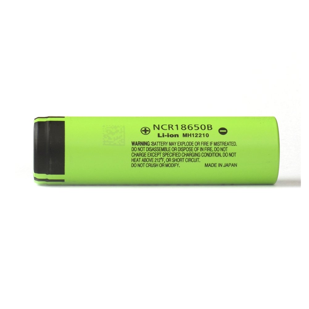

ich habe mir via Amazon Akkus gekauft, laut Angabe Panasonic NCR18650B Li-Ionen Akku 3,7V 3400mAh.
Diese sind in grüner Farbe und es steht nicht Panasonic oder sonst etwas vermerkt - ist das "normal" oder kennzeichnet Panasonic seine Akkus tatsächlich nicht? Irgendwie muss der Hersteller ja auch Markenfälschungen vorbeugen wollen? Das ist merkwürdig.
Preis für 4 Stück war 20€.
Was meint ihr dazu?
Der limonengrüne Schrumpfschlauch ist typisch Pansonic und ja, es steht tatsächlich nicht der Name "Panasonic" drauf!
Es steht nur NCR18650B drauf, diverse Warnungen und der Produktionscode in Bodennähe am Rand.
Irgendwo unter dem grünen Schrumpfschlauch versteckt (Position variiert) müsste auch noch so ein Punktmuster-Code durchscheinen, etwa so wie es hier ganz schwach links neben dem Text zu sehen ist.
Der Hersteller hat die Dinger gar nicht für Endkunden produziert, wie alle Hersteller solcher Zellen (Samsung SDI, LG Chem, Sony, Panasonic/Sanyo). Die sind eigentlich nur für Weiterverarbeiter (Akku-Pack-Produzenten) gedacht.
Die großen Hersteller möchten uns die Zellen gar nicht erst verkaufen und würden gerne verhindern, dass wir die in die Finger bekommen.
Ohne hellsehen zu können glaube ich aber, dass du denen vertrauen kannst.

Habe auch alle meine 18650B bei Amazon bestellt... die sehen halt so aus wie oben beschrieben... und ja... meinen Messungen nach spricht nichts dafür, dass da irgendwas gefaked ist...
