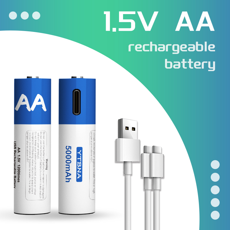

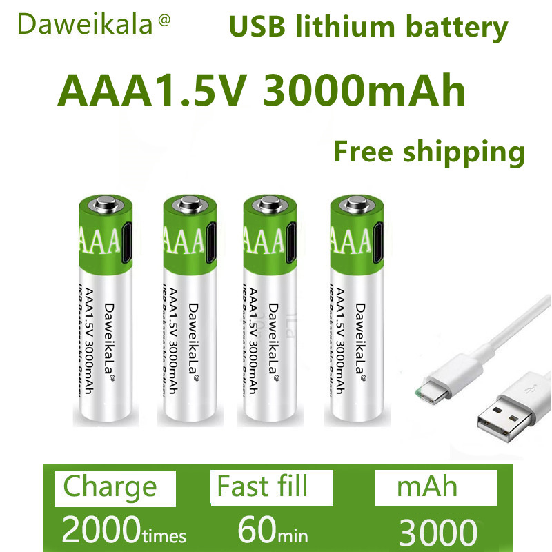

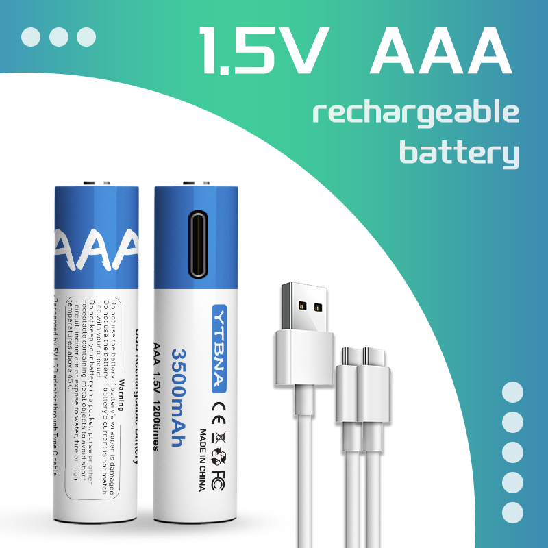

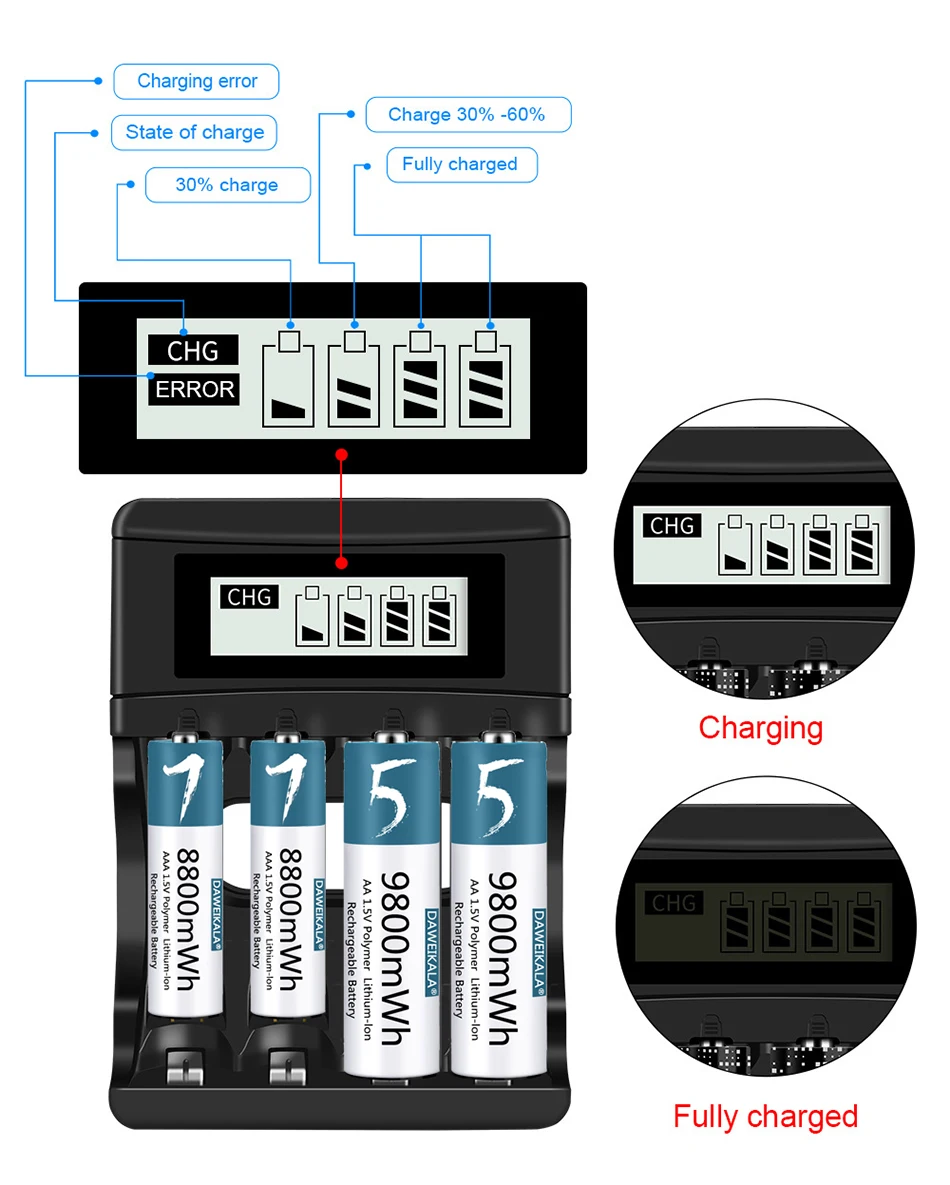

leider macht die Unsitte von "China-mAh" (bzw. -mWh) auch nicht vor den Li-Ion Akkus mit auf konstante 1,5 Volt geregelter Ausgangsspannung halt ...
beim Surfen habe ich u.a. folgende Beispiele gesehen ... :
AAA mit 3000mAh
AAA mit 3500mAh
AA mit 5000mAh
AA mit 5900mAh
AAA mit 8800mWh und AA mit 9800mWh
solche Akkus werden teilweise auch hier in Deutschland bei der Online-Suche eingeblendet ...
na gut, das war wohl leider zu erwarten ...
der Bereich realistischer Angaben geht bei AA 1,5 Volt Li-Ions derzeit bis etwa 3500 mWh (Hixon, Kratax), das würde 2333 mAh entsprechen ...
(ob das im Einzelfall dann korrekt zutrifft, ist noch eine andere Frage, das wird dann ggfs. auf akkuvergleichstest.de dankenswerterweise geprüft ...
bei AAA würde eine Angabe von 1200 mWh > 800 mAh entsprechen, läge also zumindest von daher noch nicht im "China-mWh"-Bereich ...
(allerdings werden Kratax AAA mit USB-Port zum Vergleich lediglich mit 1000 mWh angegeben (666 mAh), ohne USB mit 1100 mWh, von daher sollte man sich insbesondere bei AAA mit USB wegen dem Platzbedarf des Anschlusses im Akku bei angegebenen 1200 mWh keine echten 800 mAh im praktischen Einsatz erwarten ...)
