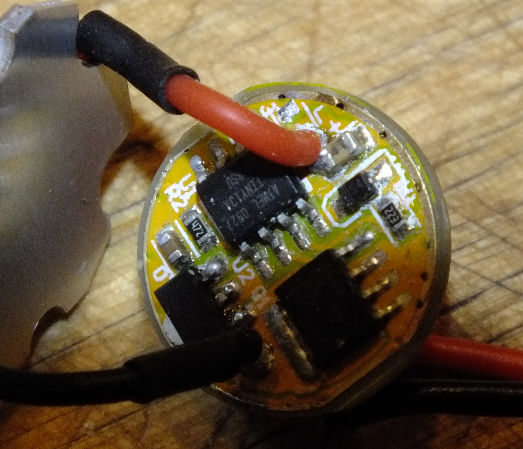

Hallo Leute, ich hoffe mir kann hier jemand weiterhelfen. Ich hab mir um meiner C8 etwas Power zu gönnen bei Banggood nen BLF A6 Treiber A17DD-L FET+1 bestellt. Nach dem Einbau mußte ich leider feststellen das der Ausgangsstrom sehr bescheiden ausfiel ab der 5ten der 7 Helligkeitsstufen tritt keine Erhöhung der Helligkeit und des Ausgangstromes mehr ein. Die messen ergaben unlogische Werte...ich schätze den max. Ausgangsstrom mal auf 1A. Alle anderen Funktionen des Treibers spielen einwandfrei. Der Treiber wurde mit verschieden (auch hochwertigen) Akkus getestet.

Hi codo,
könntest du bitte ein Foto von dem Treiber machen?
mfg chouster

In natura schaut der Treiber nur viel verkleisterter (durch Flussmittel) aus als auf den Fotos bei Banggood.

Und wie soll man helfen, wenn du uns nur einen Link zu BG zeigst? Wie der Treiber aussieht wissen wohl die Meisten hier, aber wie der Verbau in deinem Fall aussieht, kann man sich nur denken. Ein paar Detail Aufnahmen muß einem das schon wert sein.
Gruß, Gerd
Hallo Gerd, du siehst ja selber das der Treiber eher schlecht verarbeitet ausschaut mehr kann ich dazu nicht sagen.

Wenn man mal in die Firmware schaut, findet man folgendes:
Code:
// PWM levels for the big circuit (FET or Nx7135)
#define MODESNx1            0,0,0,7,56,137,255
// PWM levels for the small circuit (1x7135)
#define MODES1x1            2,20,110,255,255,255,0
Obere Zeile ist der FET, untere ist der AMC7135. 0 ist 0%, 255 ist 100% der Leistung des FET/AMC.
Dies erklärt, dass bei dir etwas bei der Firmware, der Verdrahtung zum FET oder am FET nicht stimmt.
Demnach sollten bei dir nur 350mA an der LED ankommen.
Reaktionen: Liquidity

Das bedeutet, wenn der Fet tot ist, gibt es beim Durchschalten zwei Stufen, an der
die Led nicht leuchtet. Einmal bei Aus und auf der höchsten Stufe, da hier der
AMC auf 0 steht.
Am einfachsten wäre den AMC mal ab zu löten.
