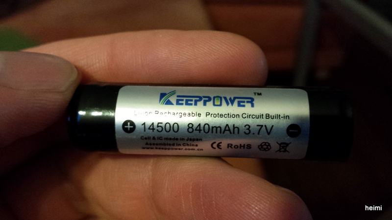

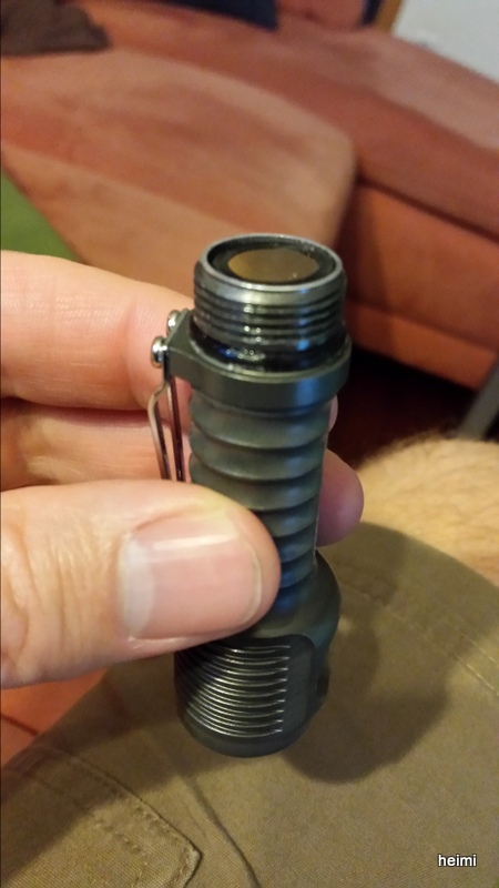

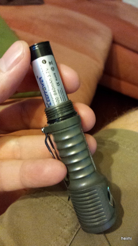

KeepPower 14500 passen gut in meine ZL SC52w
Ich habe mir jetzt nach der etwas unklaren Lage bei den Enerpower Akkus (eigentlich wollte ich bei Amazon die gelben bestellen) mal 4 840mAh KeepPower bestellt. Und die passen wie angegossen in meine ZL SC52w.
light-wolff
16.304
12.438
im Süden
...840mAh KeepPower bestellt. Und die passen wie angegossen in meine ZL SC52w.
SC52w L2, um genau zu sein. Zu erkennen an der glänzeneden Anodisierung und 9 statt 8 Rillen am Kopf.
Meine L2 ist auch etwas weiter als die alte, da passen auch die gelben Enerpower YLE14500 rein, in die alte nicht.
