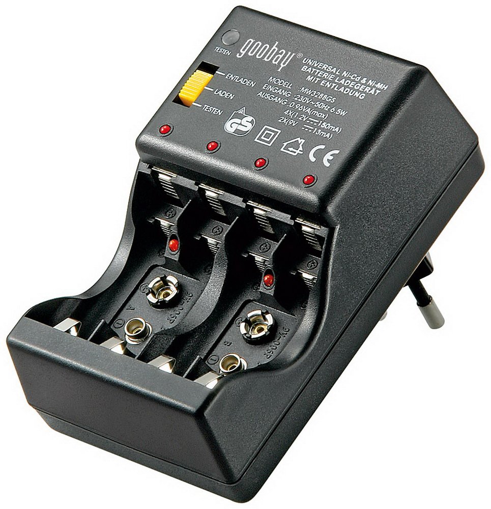

bei diesem preisgünstigen Lader, der gerade für 15,30 Euro bei XtarDirect gelistet wurde (der VX4 mit Kapazitätstest kostet dort rund 41 Euro ...), geht das Konzept nicht ganz so weit ... sondern es wird hier etwas aufgegriffen und umgesetzt, das schon in der Nickel-Cadmium Ära öfters mal anzutreffen war, nämlich Ladegeräte mit einer Entladefunktion, ohne dass das einem Kapazitätstest dienen sollte : Beispiel
es ging dabei darum, dem "Memory-Effekt" von NiCd-Akkus vorzubeugen, der auftreten konnte, wenn die Akkus üblicherweise nur teilentladen wurden ...
das äußerte sich dann als Spannungseinbruch im Gebrauch an der Stelle, bis zu der vorher üblicherweise nur entladen worden war ... das bedeutete dann also praktisch gesehen einen ziemlichen Verlust an nutzbarer Kapazität ...
dem sollten also komplette Entladevorgänge durch das Ladegerät vorbeugen ...
bei NiMH geht man nicht mehr von einem Memory-Effekt aus ... hier kann es zum sog. "Lazy Battery Effekt" kommen, der ein über den gesamten Entladevorgang hinweg etwas abgesenktes Spannungsniveau meint (der dadurch auch Kapazität kostet) und der als reversibel gilt durch vollständige Entlade- und Ladezyklen ...
falls der Nutzer also den Eindruck hat, er sollte einen Akku mal wieder etwas "auffrischen" ... kann er hier also per Knopfdruck mal einen einzelnen vollständigen Entlade- / Lade-Zyklus auslösen ...
