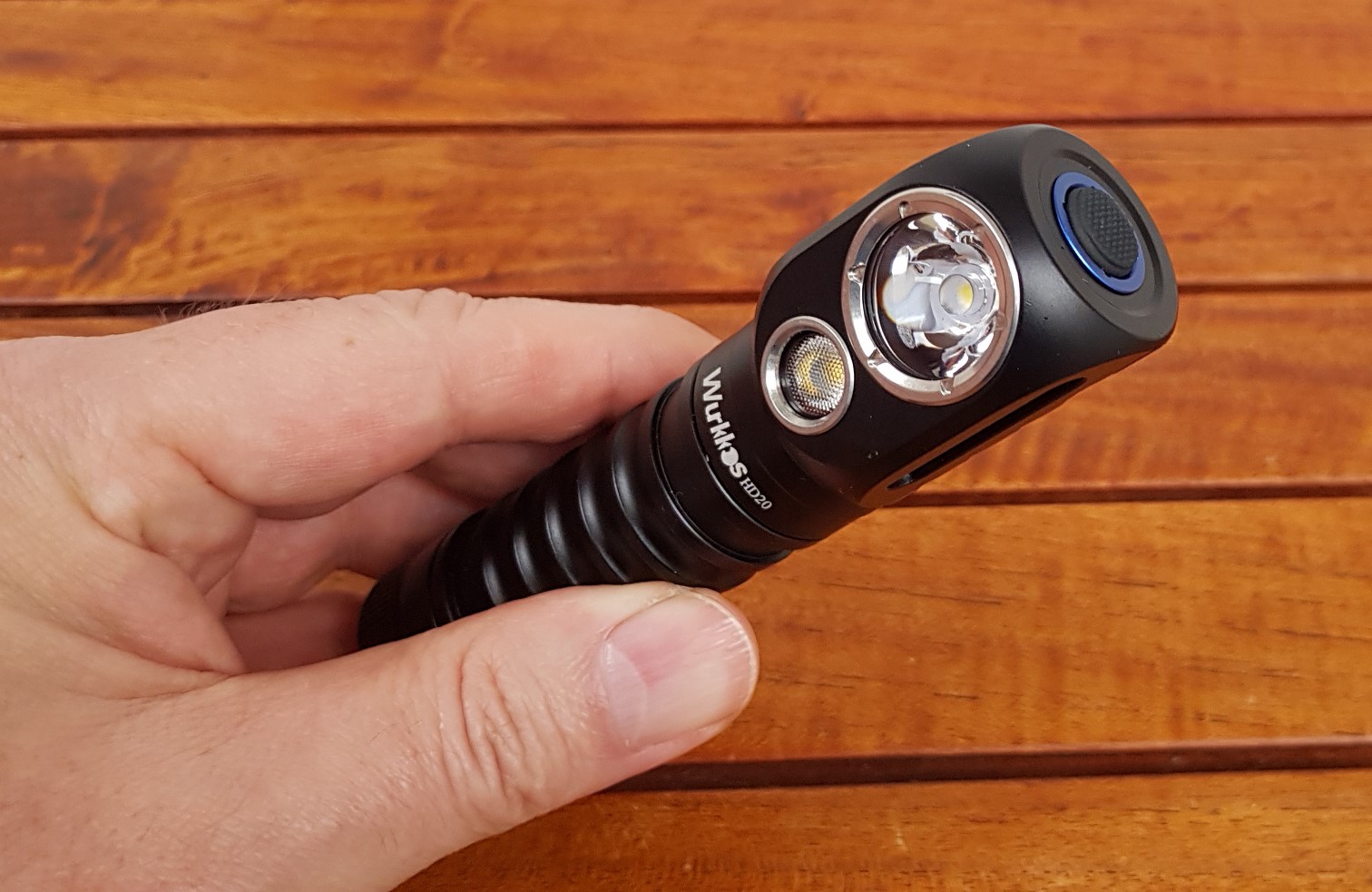

Die Wurkkos HD20 hat beides, eine LED in einem Reflektor und eine LED hinter einer Optik. Sie wird mit einem 21700 Akku betrieben den sie intern über ihren USB-C Anschluß laden kann und liegt als Rundumsorglospaket inkl. Akku, Kopfband und Ladekabel im Budget.

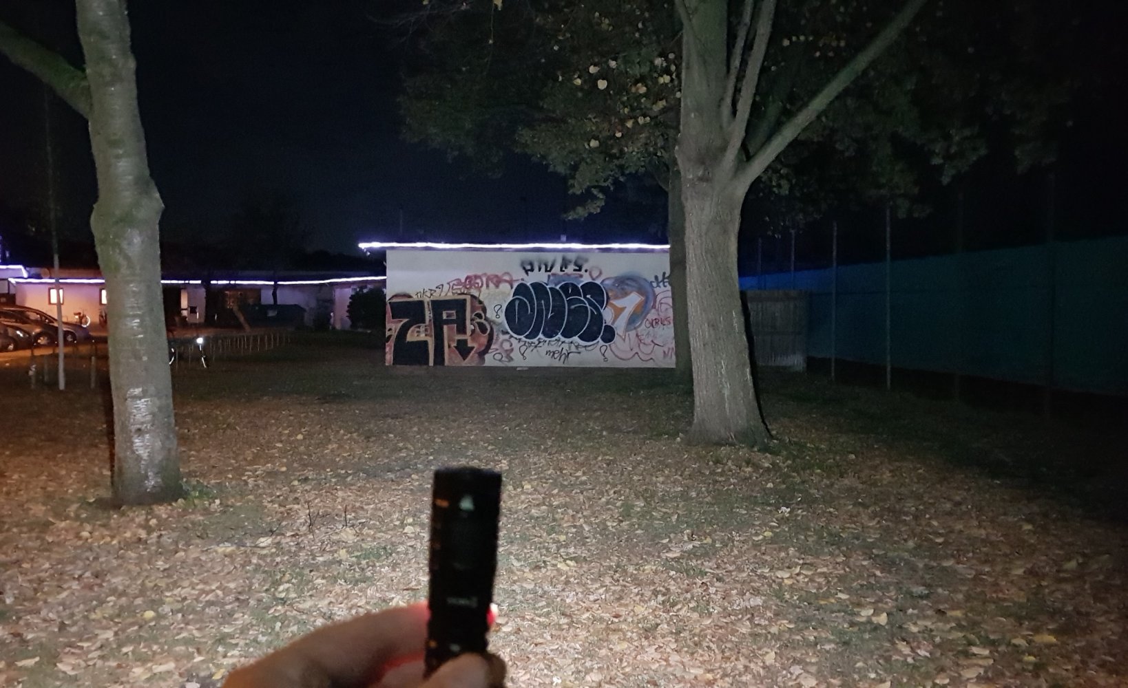

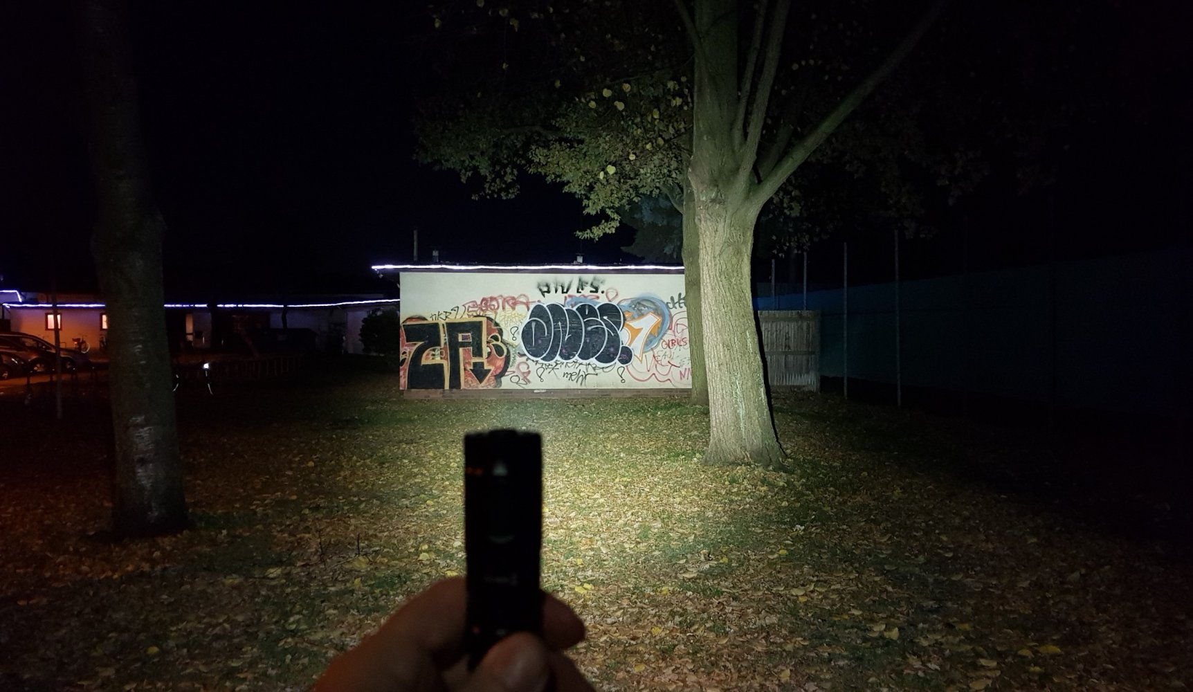

Sie kann entweder so flutig leuchten.
oder mit der anderen LED eine höhere Reichweite erzielen.

+1 für die HD20. Im Lieferumfang der HD20 ist auch ein beidseitig nutzbarer Clip. Ich nutze sie oft mit diesem an der Jacke beim Gassigang.

Kleines Manko: der Clip sieht aus als verkratze er den Lack wenn man den Clip dreht.
Ich habe die HD20 über den gesamten Winter fast täglich mit Clip benutzt. Gebrauchsspuren sind kaum zu erkennen. Auch der Clip läuft „weich“ in der Aufnahme und verursacht bei mir keinerlei Kratzer. Die Anodisierung ist sehr glatt und widerstandsfähig. Quasi das Gegenteil der Armytek Wizard, die beim ersten Aufsetzen des Clips schon deutlich sichtbar Material abträgt.
