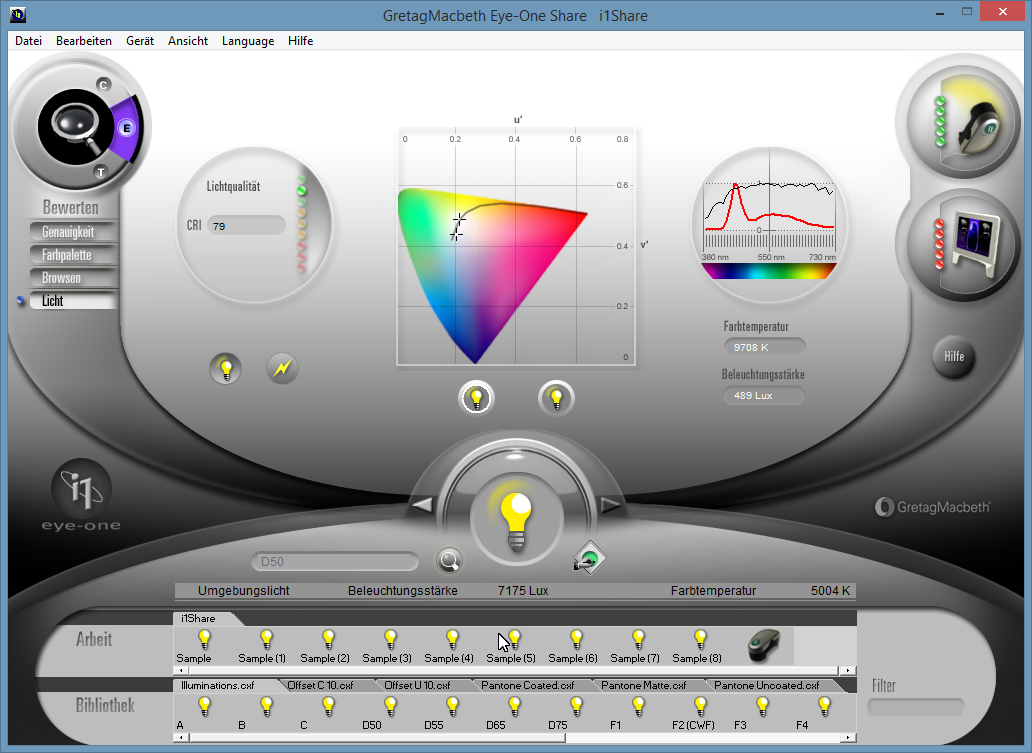

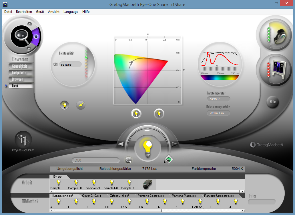

Ich habe jetzt mal ein wenig herumexperimentiert. 3 Lampen wurden in jeweils höchster Leutstärke durchgemessen und zwar per Lichtstrahl direkt auf den Diffusor des Messensors aus 1 m Entfernung. Folgende Resultate:
NITECORE TM26:
NITECORE SRT7:
Und zum Vergleich eine uralte LED-Lampe der ersten Generation:
Allerdings könnte ich mir gut vorstellen, dass man das anders ermittelt, deshalb auch die Frage an die Profis. Letztlich wird mit dieser Methode ja nur die "Peak Beam Intensity" ermittelt, was nicht unbedingt aussagt, dass die jeweilige Lampe wirklich heller ist. Ich denke dass eine indirekte Messung der Reflexion aussagekräftiger sein müsste. Nur spielen da nicht Raumgröße und natürlich Abstände eine entscheidende Rolle? Und die Wandfarbe sowieso ...
Hier die Resultate bei indirekter Messung der Reflexion:
  • 866 Lux bei der SRT7
  • 4.500 Lux bei der TM26
Das erscheint mir schlüssiger, weil die TM26 ja tatsächlich die 4fache Lichtleistung der SRT7 mitbringt. Die Farbtemperatur ist übrigens gleich geblieben, was ich aber auch so erwartet habe.

Hochinteressant finde ich gerade deine "uralt Lampe". Bei einer sehr, sehr hohen Farbtemperatur von 9708K schafft sie noch einen respektablen CRI von 79. Das ist sehr gut, auch wenn der CRI keine perfekte Messgröße ist.

Was für ein Sensor hängt denn genau an der Software?
Sehr interesant, daß gleich eine CRI-Angabe / ein Spektrum dabei ist. Weißt Du näheres darüber, wie die bestimmt wird? Hast Du vllt. sogar Erfahrungen über die wahre Genauigkeit dieser Angabe?
Ich habe ein einfaches Monitor-Kalibriergerät (für CIE-Koordinaten und Farbtemperatur) und den starken Verdacht, daß er bei der Farbtemperaturangabe von neutralweiß aus gesehen in beide Richtungen übertreibt, v.a. aber zu höheren Temperaturen. Das könnte typische für die preiswerten, auf Bildschirme optimierten Sensoren sein.

Es handelt sich um ein X-Rite i1 Pro Spektralfotometer zur Kalibrierung von Druckern, Scannern, Beamern und Monitoren. Im Lieferumfang ist auch ein aufsteckbarer Diffusor zur Messung von Licht und Blitzlicht.

Boah, an der Bedienoberfläche hat man wohl einen Spieledesigner rangelassen. Nur die 3 Messwerte und das Spektrum waren wohl nicht so wichtig, die musste man dann irgendwie noch unlesbar winzig gleichmäßig über den gesamten Bildschirm verstreuen. Und das scheint kein Consumergerät zu sein. Ich bin fassungslos.
Fragt sich, was da als Referenz genommen wurde. Bei den anderen steht D55, hier steht es aber nicht dran. D65? Schwarzer Strahler mit 9800K? Das ist nur noch blau. Sieht man auch im Spektrum. Gruselig. Farben sieht man da keine mehr (außer Blau).

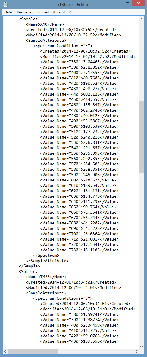

Habe das jetzt mal getestet - und ja, das ist möglich. Hier ein Auszug aus der exportierten Messdatei:
Es werden die Werte im sichtbaren Spektrum von 380 - 730 Nanometer angezeigt. Im obigen Beispiel die Daten der AceBeam X40 komplett, darunter ein Teil der ebenfalls gemessenen NiteCore TM26.
