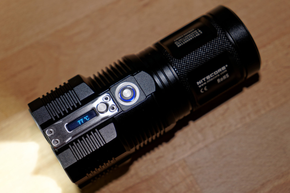

Ein wenig erschrocken bin ich allerdings nach vielem Herumspielen, als ich die Temperaturanzeige der TM26 kontrollierte:
Das ist sicher nicht gesund für die LED's, aber es könnte auch empfindliche Nutzer geben, die die Lampe dann kaum noch anfassen können.

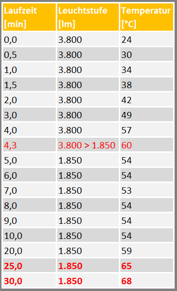

Ich habe nun einmal das Temperaturverhalten der TM26 überprüft. Die Lampe wurde mit frisch geladenen Akkus und bei Zimmertemperatur in den Turbomodus versetzt:
Die kritische Marke von 60°C wurde bereits nach 4,3 min erreicht und die Lampe regelte automatisch herunter:

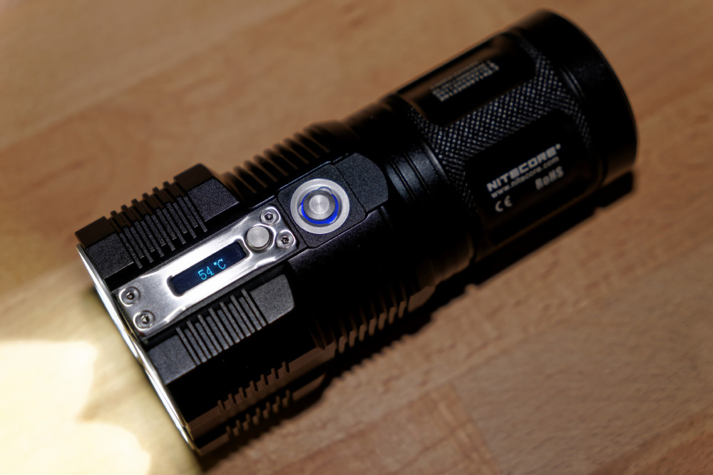

Nach dem Herunterregeln fällt die Temperatur auf ca. 54°C und bleibt dann bis 15 min relativ konstant:
Ab ca. 20 min steigt die Temperatur allerdings wieder an und übersteigt die kritische 60°C Marke. Warum das so ist, kann ich mir nicht wirklich erklären. Das würde heißen, dass ein längerer Betrieb selbst mit halber Lumenzahl nicht zu empfehlen ist. Ein Einzelfall scheint das aber auch nicht zu sein, denn es gibt auch andere Berichte, die dieses Verhalten bestätigen: Link
Und hier die Ergebnisse im Detail:
Nach 30 Minuten habe ich den Test abgebrochen, ich muss ja meine TM26 nicht mit Gewalt zu Tode grillen.
