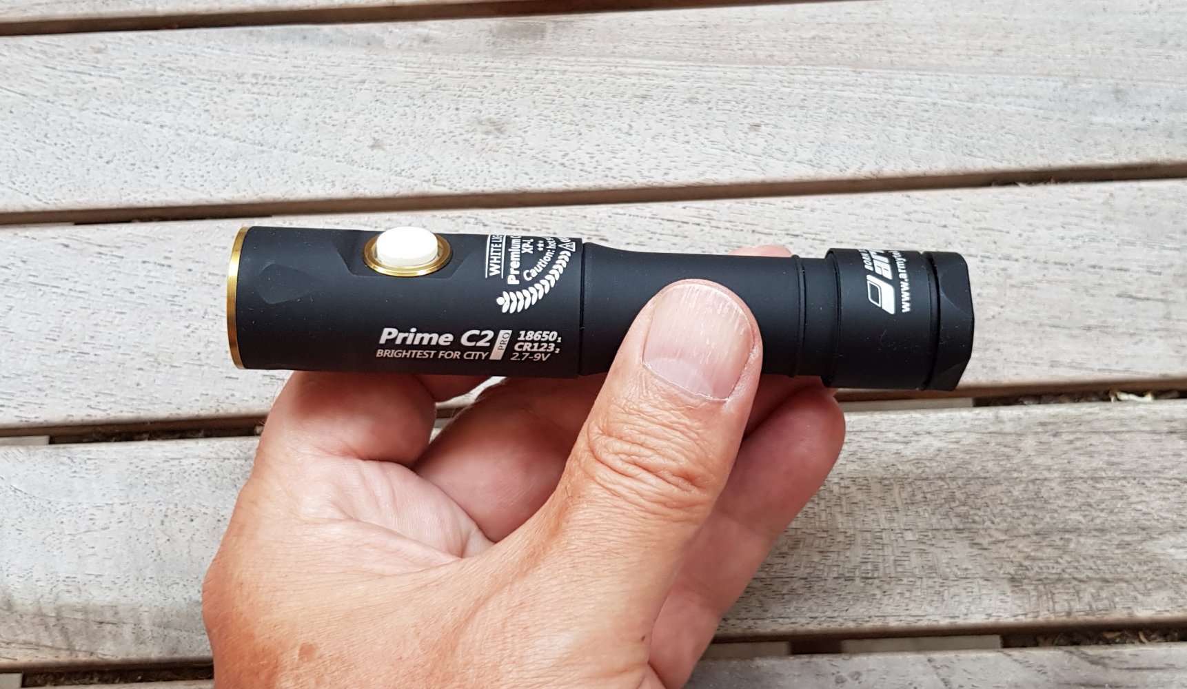

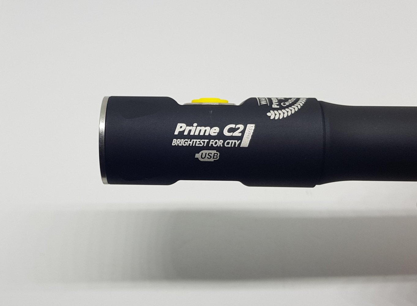

Die Prime hingegen wird mit einem Seitenschalter bedient (dieser Seitenschalter ist gut ertastbar, dennoch nicht ganz so leicht zu finden wie ein Tailcapschalter am Lampenende).
Ja, aber bei meiner etwas älteren Prime ist die gegenüber liegende Seite der Lampe vom Schalter abgeflacht, ist das bei einer neueren Prime auch so? Deshalb finde ich den Seitenschalter meiner Prime schneller als den Seitenschalter von den meisten anderen Lampen. Und ob ich jetzt den Schalter mal mit dem Daumen oder Zeigefinger bediene, ist mir egal.
Hallo Jörg,
ja, auch bei den aktuellen Modellen ist die Gegenseite des Schalters abgeflacht und das hilft enorm den Seitenschalter zu lokalisieren. :thumbup:
