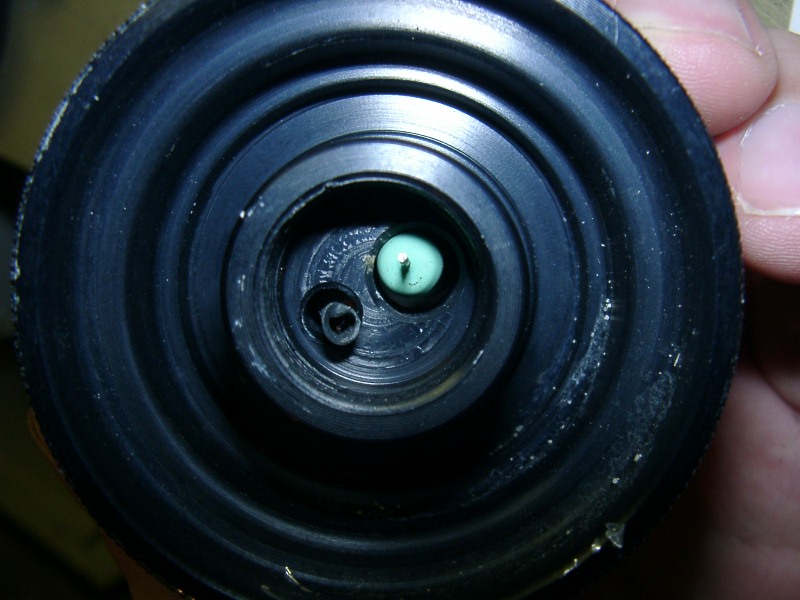

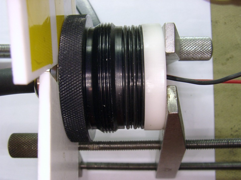

Die Lampe lässt sich relativ leicht zerlegen, nichts verklebt. Jens hatte schon mal die Kabelverschraubung am Ende gelöst.

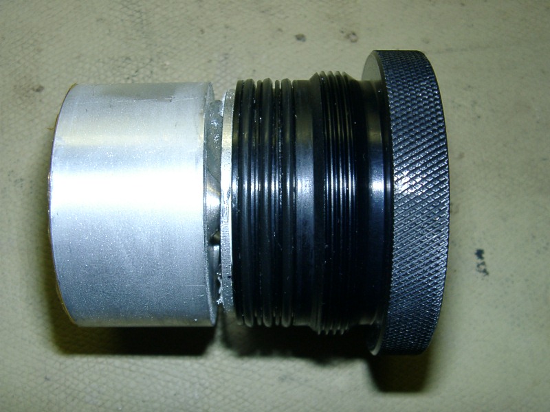

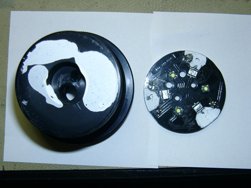

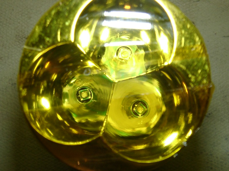

Das ganze ist ein Stück, der Reflektor ist auf die Alukernplatine geklebt diese ist wiederrum auf das Gehäuse geklebt. Verarbeitung des Gehäuses ist top. Die Wandstärke ist sehr hoch min 3-4mm an den dünnsten Stellen. Drei O-Ringe sorgen für eine gute Dichtigkeit. Ich bin mir nicht sicher ob mehrere O-Ringe die Wasserdichtigkeit erhöhen oder nur im Fall einer Beschädigung oder Verschmutzung Redundanz bieten. Alles soweit super
Die Demontage der drei Teile war einfach, der Reflektor war mit einer Art Silikon oder weichem Klebeband montiert und lies sich mit sanfter Gewalt abhebeln. Die Led Platine wurde mit einem weißen Wärmeleitkleber auf dem Gehäuse befestigt. Hier leider ein Kritikpunkt, der Wärmeleitkleber wurde vermutlich von Oberhalb ein gespritzt, was zu einem ungleichen Auftragt geführt hat. Min eine LED war IMHO nicht gut thermisch angebunden.

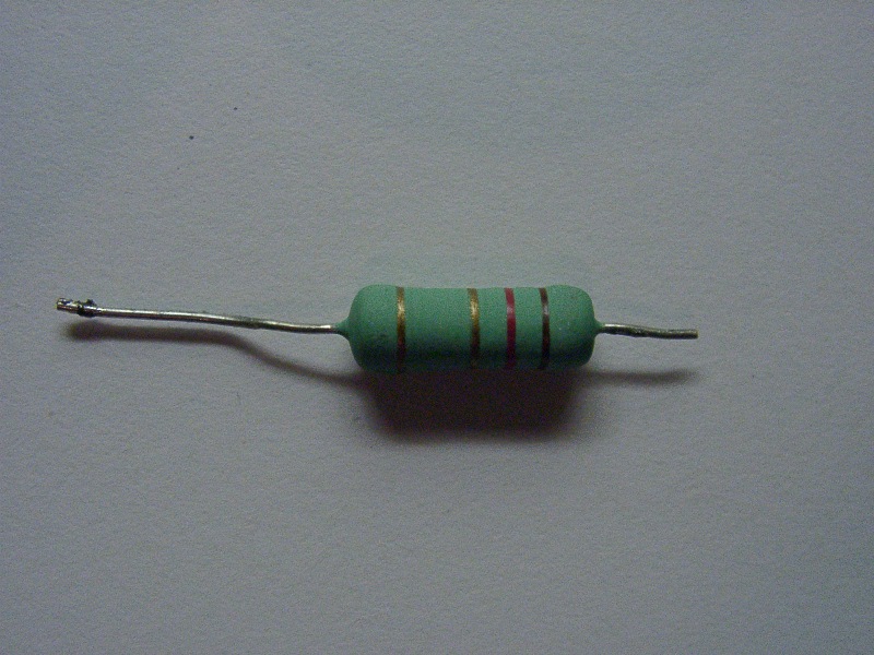

Naja, irgendwie hatte ich mir mehr erwartet aber zuverlässig ist es. Die Regeleigenschaften, naja nicht vorhanden.

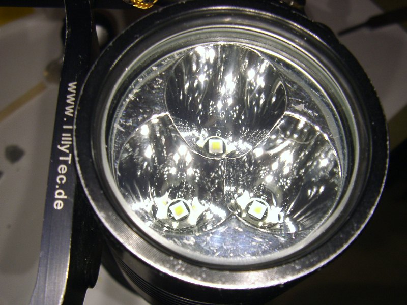

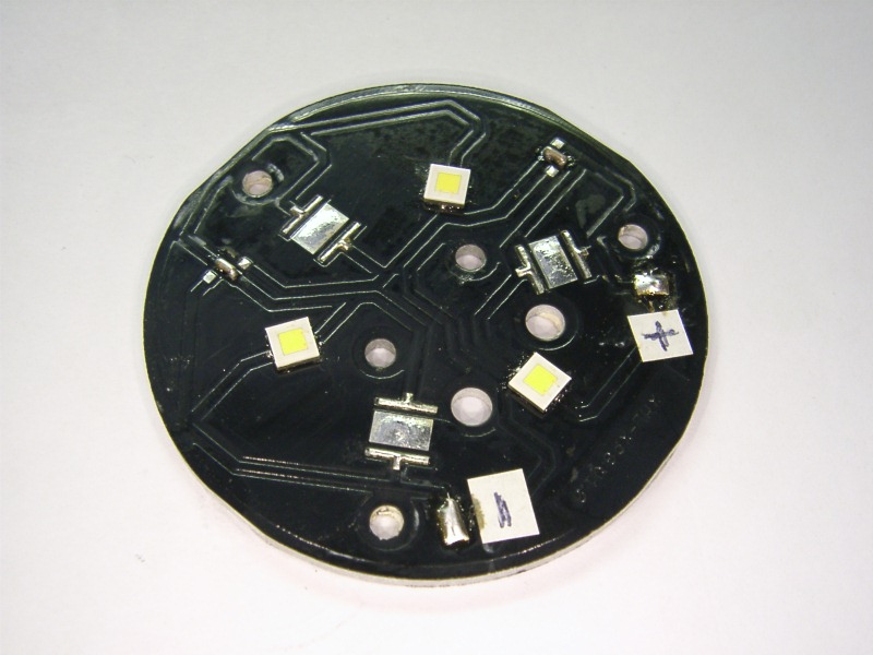

Die LED Platine finde ich eigentlich ziemlich genial. Es waren drei XP-E montiert, alternativ lässt die Platine auch die Montage von XM-L oder XHP-50 (in 6V Konfiguration) zu. Über Jumper können die LEDs in Reihe oder Parallel verschalten werden. Sehr universell nutzbar und für Modding natürlich optimal, Daumen hoch dafür
. Kleiner Kritikpunkt die Jumper wurden nur über Zinnbrücken verbunden, ich hab das mal gegen ein kurzes Stück Draht getauscht.

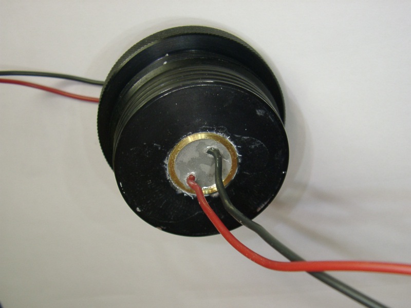

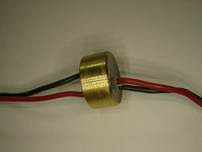

Da die LEDs erst mal den Weg zu mir finden mussten war Zeit für den Treiber. Der Treiber wurde für eine optimal Wärmeabfuhr in eine Messing Pill gelötet und zusätzlich mit Elektrovergussmasse die mit Alupulver gefüllt wurde vergossen. Die Elektrovergussmasse stellt zusätzlich noch einen Schutz gegen evtl. eindringendes Wasser dar und damit auch eine höher Zuverlässigkeit.
Die XP-L HI wurden per Reflow Verfahren auf die bestehende Platine gelötet.

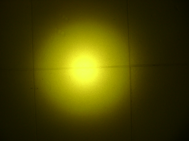

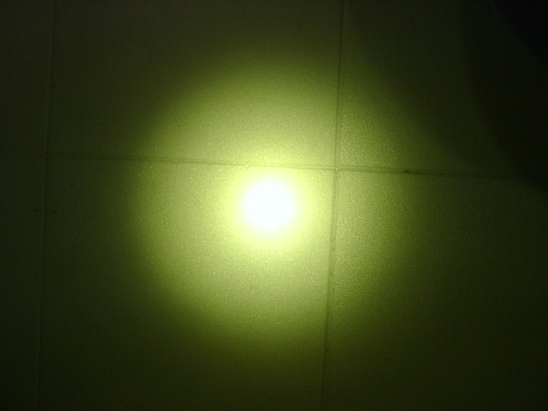

Um einen Vergleich zwischen der alten XP-E und der neuen XP-L HI zu hab ich noch ein paar Beamshots gemacht. Die gelbe Färbung liegt an dem Kaptonband das ich vorsorglich auf jeden ausgebauten Reflektor klebe um ihn vor Verschmutzungen zu schützen.
Leider hab ich bei der Blende vergessen die Fix einzustellen deshalb wirkt die XP-E sogar etwas heller.
XP-L HI
XP-E

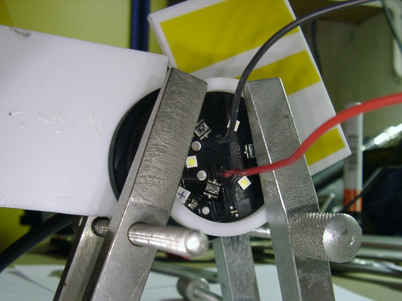

Jetzt musste die Platine wieder möglichst mittig auf dem Gehäuse montiert werden.Dazu habe ich einen Zentrierring gedreht der die Platine genau mittig ausrichtet. Die Platine wurde mit Arctic Silver Wärmeleitkleber vollflächig auf dem Gehäuse verklebt.
Die XP-L wurden im Reflektor ausgerichtet und fixiert. Um einen sicheren halt beim Montieren zu garantieren wurde der Reflektor noch mit Silanvernetzendes Polymer Klebstoff (auch flexibel und kann wieder entfernt werden) an mehren Punkten verklebt.
