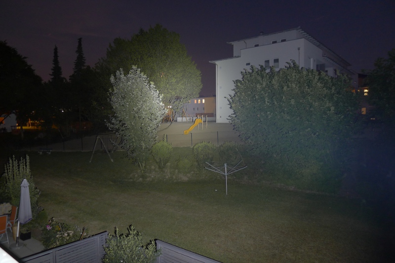

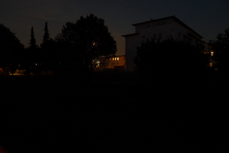

Auch ich habe die M4 Kung seit ca. 2 Wochen (vom bekannten ebay Händler, nach Österreich ebenfalls vom Bestelldatum bis zur Lieferung in unter 2 Wochen).
Auch bei mir sauber verarbeitet, lediglich am Tailcap ein kleiner Kratzer (der mich nicht weiter stört). LED´s gut zentriert.
Problemloser Betrieb mit geflammten TrustFire 18650er.
Ich habe mal 2 kurze Beamshots von heute abend angehängt (Kompaktkamera, 2sec Belichtungszeit, 100ISO; mit und ohne Kung auf höchster Stufe)
In meiner Sammlung ist der Kung derzeit das Lichtmonster, ich bin sehr zufrieden.
