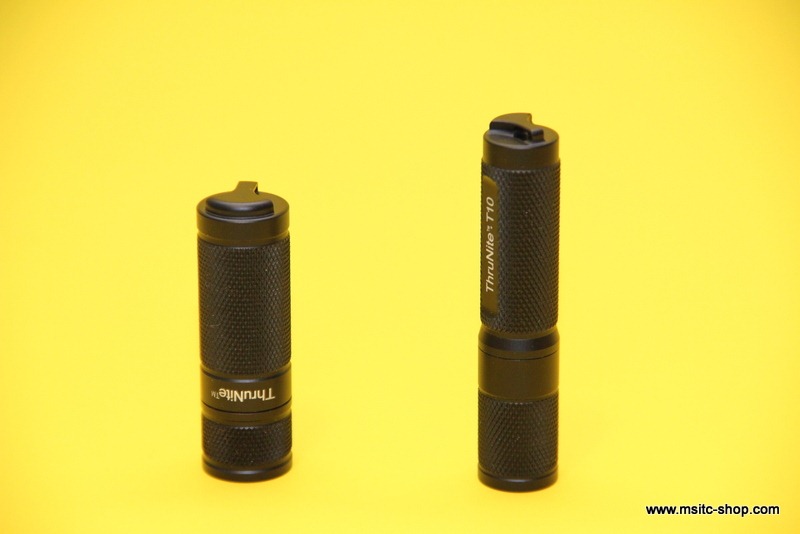

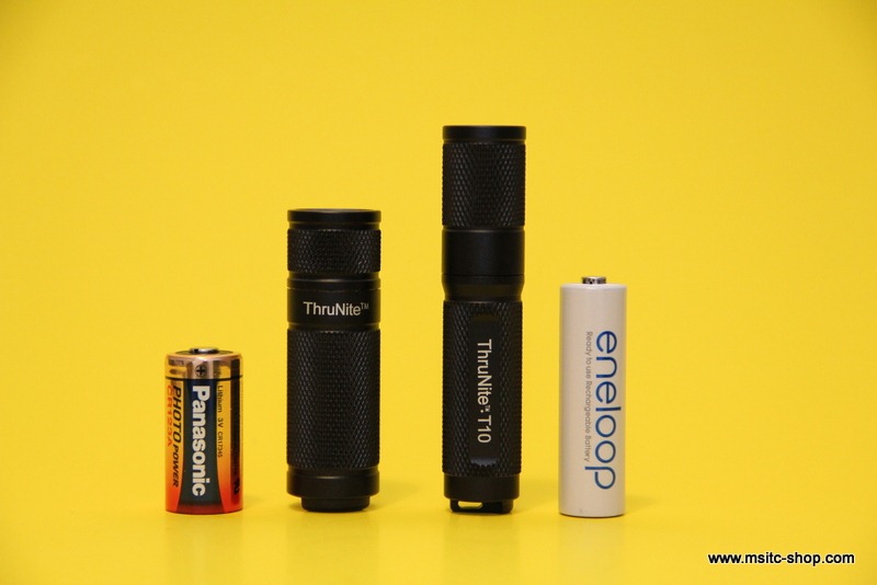

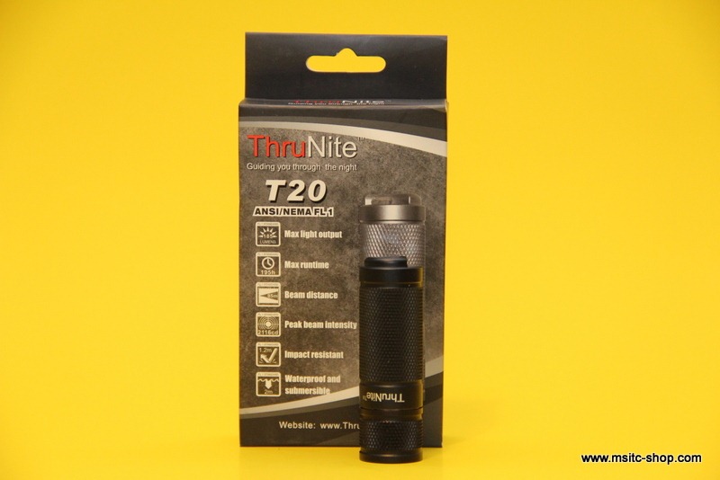

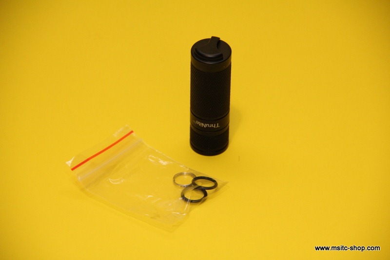

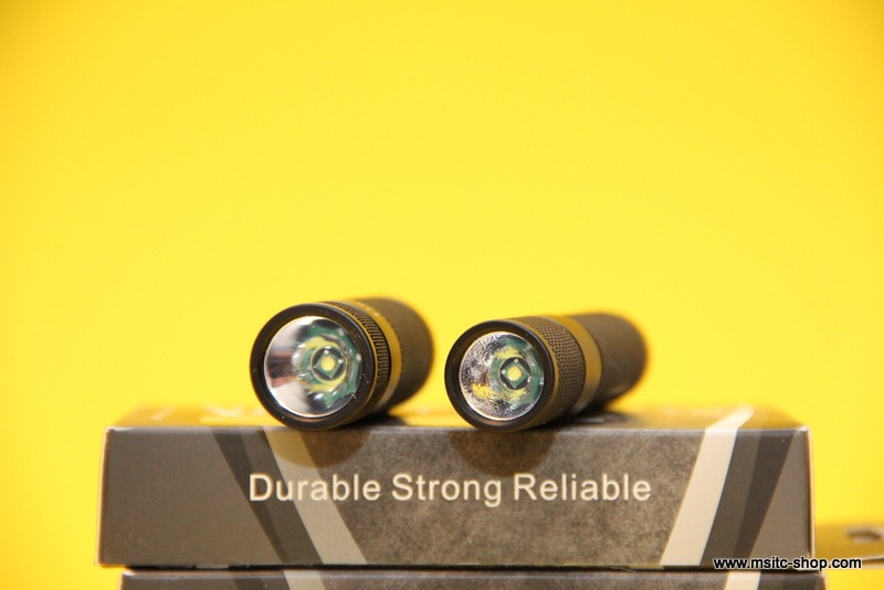

Beide Taschenlampen kommen in der typischen grauen ThruNite-Verpackung der T-Serie daher. Neben den Taschenlampen befinden sich jeweils noch eine Bedienungsanleitung sowie O-Ringe und ein Schlüsselring im Lieferumfang.

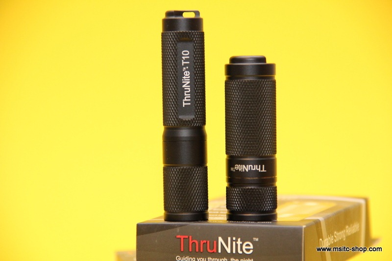

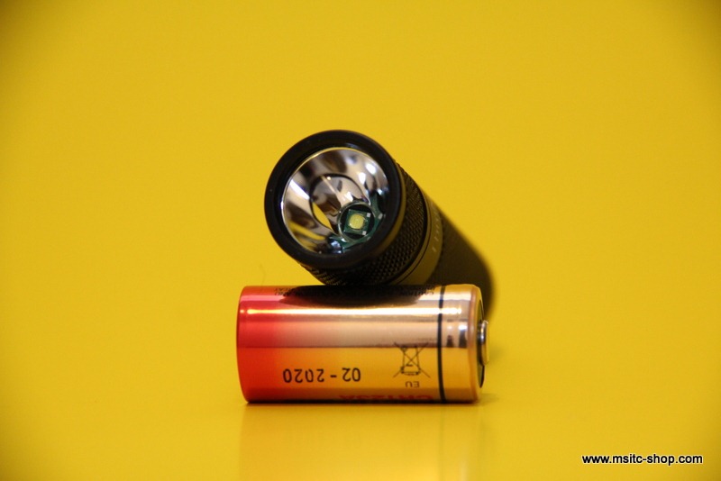

Erster Eindruck

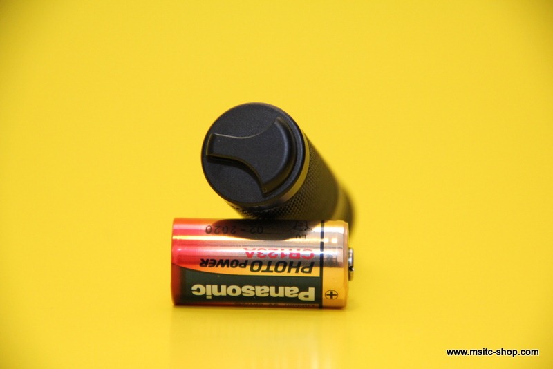

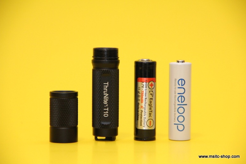

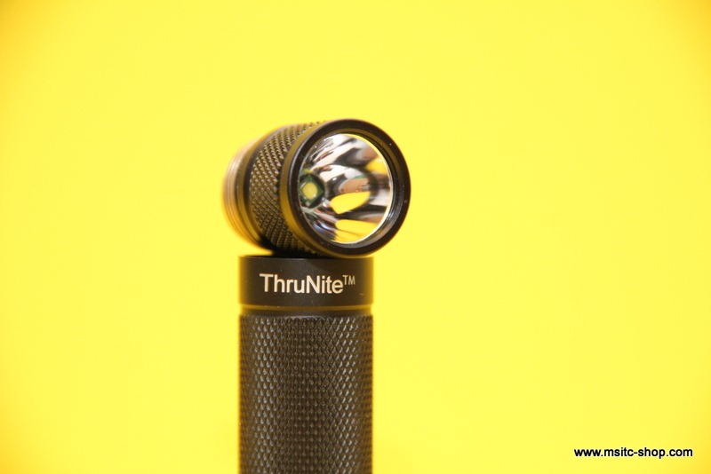

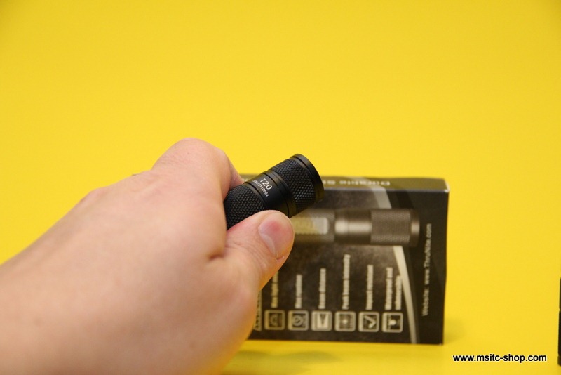

Klein, aber fein. Das Knurling der beiden Lämpchen ist gut und sorgt für einen sicheren Halt in der Hand. Wie ich eingangs schon erwähnte, hat mich die ThruNite T20 besonders fasziniert: Mit nur 6,3 cm Länge erzeugt dieser Leuchtwinzling ausgezeichnete 185 ANSI-Lumen! Hier sollte man allerdings den Hinweis des Herstellers beachten und die T20 nach Möglichkeit nur mit CR123A-Primärzellen mit 3V anstelle von 16340-Akkus betreiben, da sich die ThruNite T20 ansonsten bei Akkubetrieb zu stark erhitzt – rein technisch betrachtet ist der Betrieb mit Akkus natürlich möglich.
Das gleiche gilt auch für die ThruNite T10, die zwar mit einem 14500-Akku betrieben werden kann – ThruNite weist jedoch auch hier wieder auf die starke Wärmeentwicklung bei Betrieb mit einem 14500-Akku hin. Diese Einschränkung ist für mich nicht weiter tragisch, denn zum einen untersagt ThruNite nicht ausdrücklich den Betrieb mit Akkus, und zum anderen werden EDC-Taschenlampen in dieser Größe nicht dazu verwendet, um nachts beim Gassigehen mit dem Hund über einen längeren Zeitraum hinweg den Weg auszuleuchten. Nach meiner Erfahrung sind solche Lämpchen am Schlüsselbund tatsächlich bestens aufgehoben, um bei Bedarf möglichst viel Licht für einen kurzen Zeitraum zu erzeugen.
Wer jedoch lieber auf der sicheren Seite sein möchte, der verwendet einfach entsprechende Batterien.

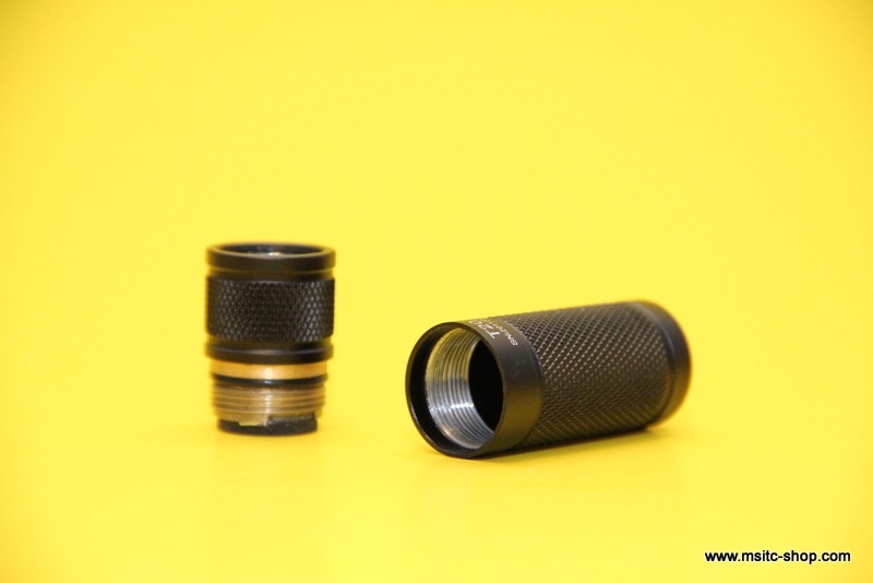

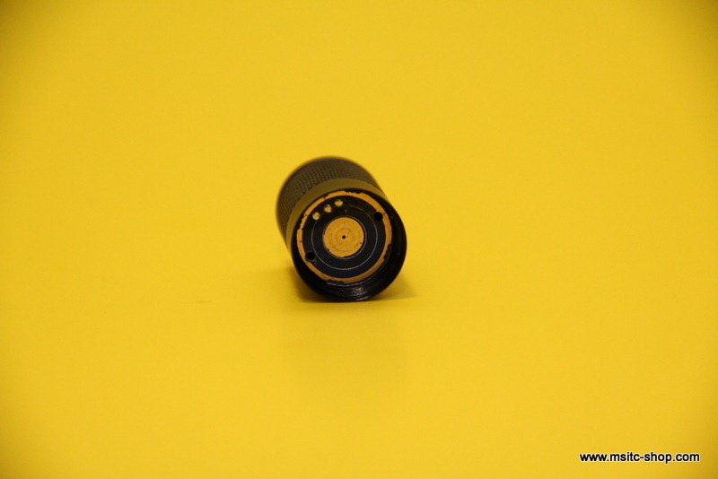

Verarbeitung

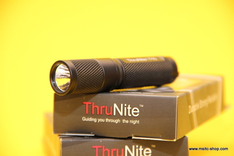

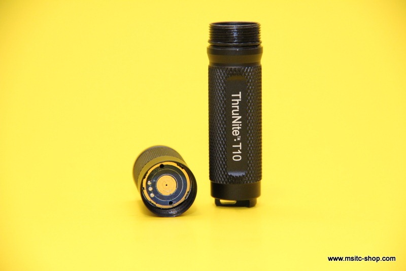

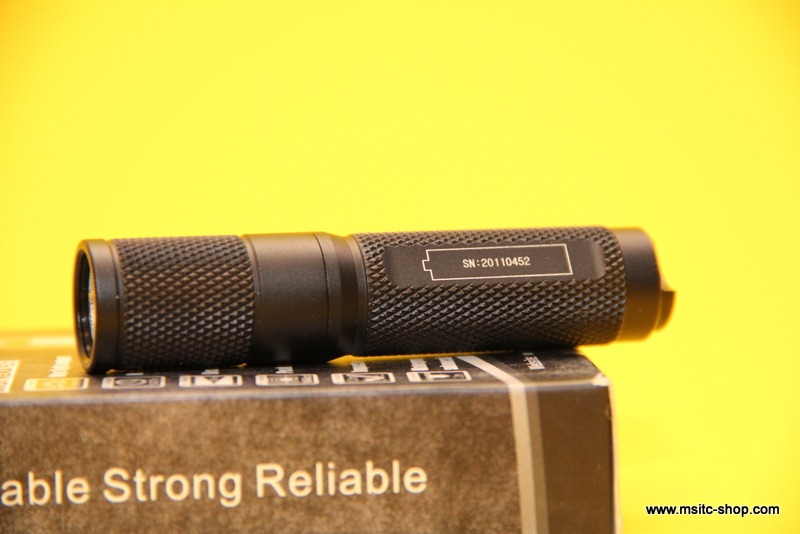

Die Verarbeitung beider Taschenlampen ist gut gelungen und gibt keinen Anlass zur Klage. Bei meinen Review-Exemplaren waren die LEDs sauber zentriert und die Gewinde ordentlich geschnitten. Mit den mitgelieferten Schlüsselringen lassen sich beide Taschenlampen gut an einem Schlüsselbund oder am Autoschlüssel andocken.
Beide Modelle werden komplett über das Drehen des Lampenkopfes gesteuert.

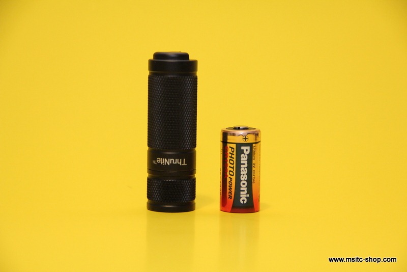

  • Energieversorgung: 1 x CR123A-Batterie 3V. Die Verwendung von 16340-Akkus wird nicht empfohlen, da die T20 sich dadurch schnell erhitzt

a) T10 mit Mignon-Batterie: 1200 Lux@1m
b) T10 mit eneloop NiMH-Akku: 1100 Lux@1m
c) T10 mit 14500-Akku: 2200 Lux@1m
d) T20 mit CR123A-Primärzelle 3V: 2700 Lux@1m
e) T20 mit 16340-Akku 3.7V: 2900 Lux@1m

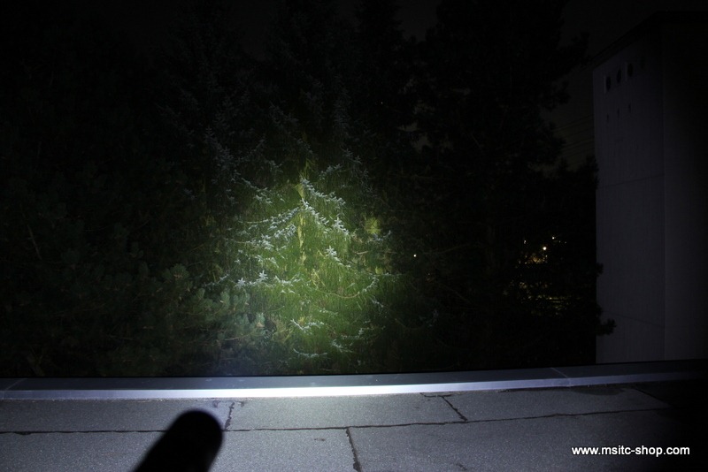

Leuchtcharakteristik

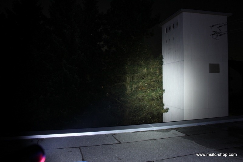

Dass die beiden Lampen keine Thrower mit 200 Meter Reichweite sind, dürfte angesicht der geringen Größe des Reflektors klar sein. Sie sind aber beide sehr gut für die Ausleuchtung des Nahbereichs geeignet, die T20 kann hier aufgrund ihrer höheren Leuchtkraft von 185 ANSI-Lumen vs. 115 ANSI-Lumen sogar einen kleinen Reichweitenvorteil für sich verbuchen.
Alle Beamshots wurden im Modus High mit frisch geladenen Akkus aufgenommen.
a) ThruNite T20 mit 16340-Akku
a) ThruNite T10 mit 14500-Akku
