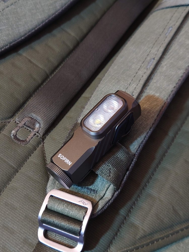

Clip: der Clip ist toll. Mit ausreichend Haltekraft und Gummi innen auf dem Clip hält er richtig toll, auch z.B. an einer Basecap. Die Konstruktion wirkt durchdacht und stabil.

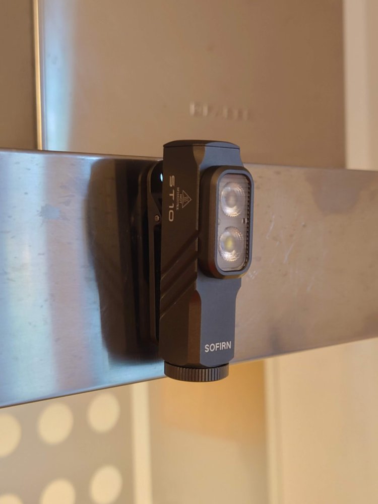

Als erstes fällt auf, wie klein sie ist: Mit 69,3 × 33,8 × 20,4 mm ist sie meine bisher kürzeste 14500 Lampe. Die eckige Form fällt direkt auf und ist mal was anderes. Da sie große Fasen besitzt, liegt sie gut in der Hand und besitzt keine scharfen Kanten. Durch ihr Gewicht von 49 g plus Akku ist sie aber recht schwer und fühlt sich sehr massiv an. Die ganze Lampe fühlt sich sehr robust an und ist toll verarbeitet. Insbesondere der Clip ist richtig stabil. Er eignet sich super, um die Lampe am Rucksack zu befestigen. Natürlich kann man sie auch nach vorne gerichtet am Schirm einer Cap anstecken.

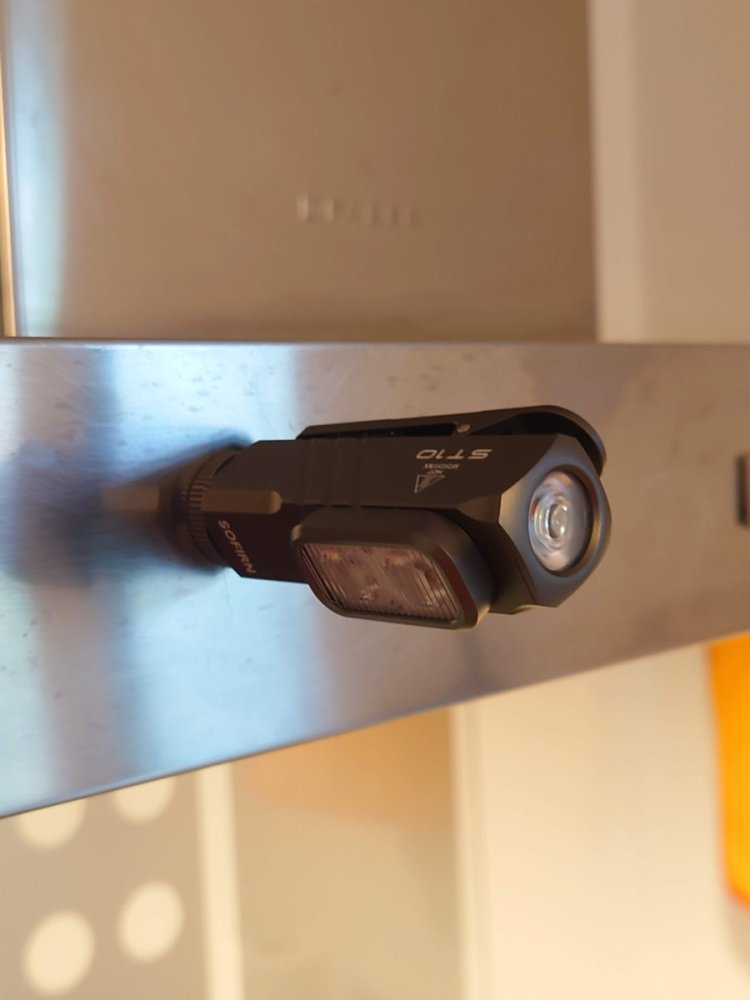

Sie besitzt nicht nur in der Tailcap einen Magneten….
… sondern auch im Clip! Habe ich so noch nicht gesehen und ist wirklich praktisch.
