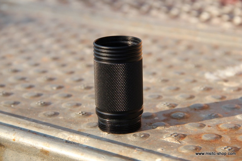

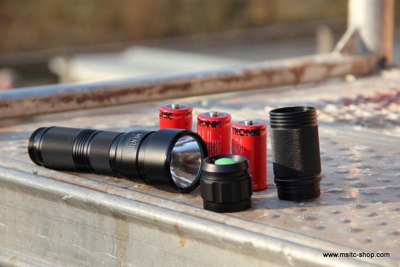

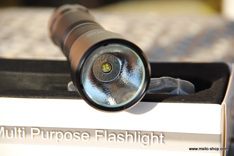

In der typischen Lumapower-Verpackung wird auch die MENTOR MT-E ausgeliefert, das Zubehör beschränkt sich auf das notwendigste. Hit Hilfe einer mitgelieferten Batterierohrverlängerung läßt sich die Lumapower MENTOR MT-E auch auf Betrieb mit drei C-Zellen umrüsten, und nur mit dieser Verlängerung erreicht sie auch ihre volle Leuchtstärke von 500 Lumen.

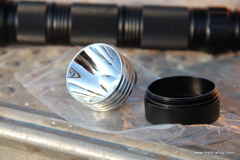

Optional erhältlich ist ein Tele Force Head, der aus der MENTOR MT-E im Handumdrehen einen brauchbaren Thrower mit größerer Reichweite zaubert - darauf werde ich später noch eingehen.
Optional erhältlicher Tele Force Head
Erster Eindruck

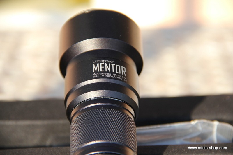

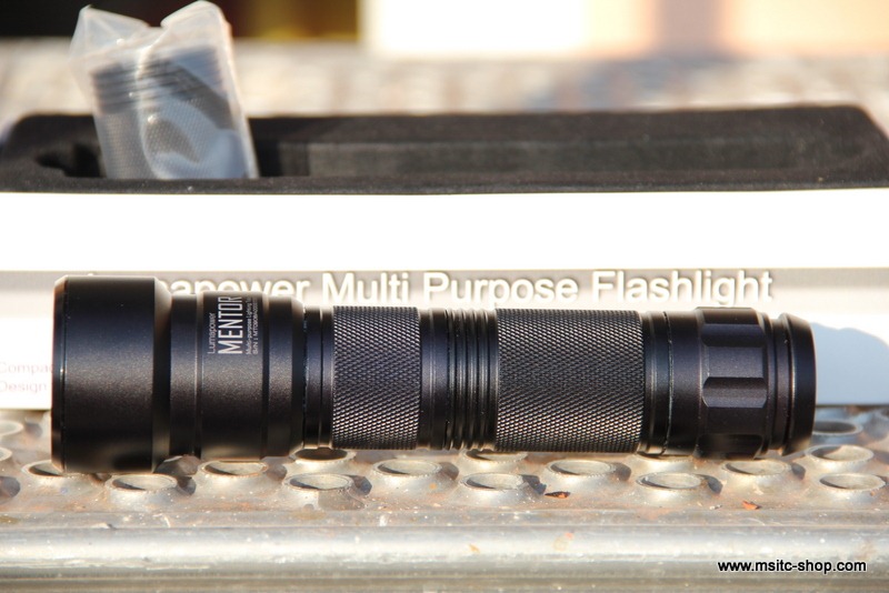

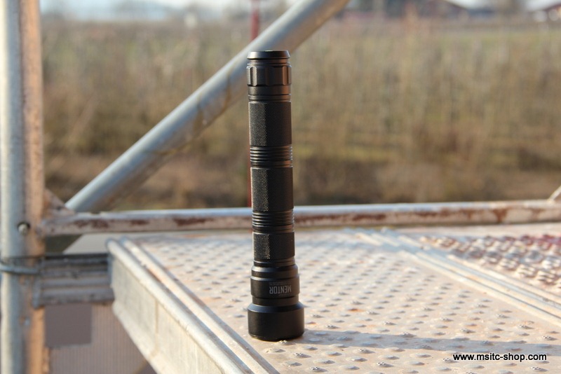

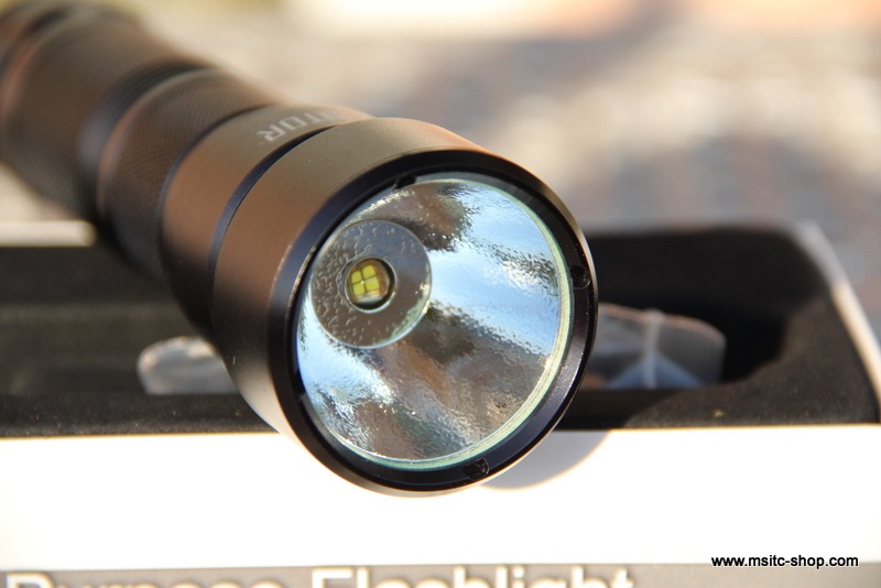

Lumapower-tyisch, würde ich sagen. Saubere Anodisierung, ordentliche Verarbeitung der Komponenten, sauber geschnittene und leichtgängige Gewinde - so muss eine Taschenlampe aussehen. Die MENTOR MT-E verleiht einem in voller Bestückung mit drei C-Zellen außerdem das Gefühl, "etwas" in der Hand zu halten, in etwa so, wie man es von früher von anderen Stablampen kannte.
Natürlich ist die Lampe damit deutlich schwerer als vergleichbare Lampen, die mit AA-Zellen oder 16340/18650-Akkus betrieben werden, aber in bestimmten Situationen muss das kein Nachteil sein.

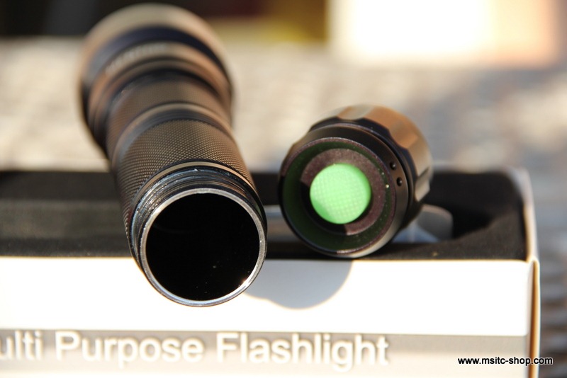

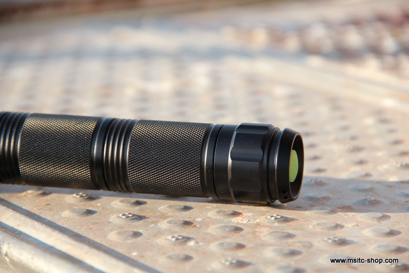

Mit einem taktischen Forward Clicky lassen sich die drei Betriebsmodi bequem auswählen, und darüber hinaus bietet die MENTOR MT-E ein von Lumapower entwickeltes und "Smart UI" genanntes Feature. Was zunächst wie ein Marketing-Schlagwort klingt, ist in Wahrheit ein interessantes Merkmal einiger Lumapower-Lampen: Neben den üblichen drei Modi (low/medium/high) mit Memoryfunktion (der zuletzt eingestellte Modus wird gespeichert und nach dem Einschalten wieder verwendet) bietet die Lumapower MENTOR MT-E auch die Möglichkeit, eine beliebige Helligkeitseinstellung zu fixieren und diese abzuspeichern.
In der Praxis funktioniert das wie folgt: Die Lampe muß für mindestens eine Sekunde oder länger an sein, um den Speichermodus vorzubereiten. Nun kann man die Lumapower MENTOR MT-E ausschalten und innerhalb einer Sekunde viermal den Clicky betätigen, um die Helligkeitseinstellung zu speichern; diese ist nun fix einprogrammiert und wird solange verwendet, bis vom Single Mode wieder in den Standard-Modus mit drei Betriebsarten gewechselt wird (Tactical Lock).
Der Wechsel funktioniert übrigens genau gleich: Lampe ausschalten, wieder viermal innerhalb einer Sekunde den Clicky betätigen und schon läuft die Lumapower MENTOR MT-E wieder im Normalbetrieb (Unlock).
Wenngleich die Handhabung der Smart UI-Funktion am Anfang etwas ungewohnt sein mag, so gewöhnt man sich doch bereits nach kurzer Zeit daran und kann jederzeit in den optimalen Level wechseln.

Wichtig: Die volle Leuchtkraft von 500 Lumen wird nur mit der im Lieferumfang enthaltenen Batterierohrverlängerung und drei C-Zellen/NiMH-Akkus erreicht. Ein Betrieb mit zwei Zellen ist zu Lasten der Leuchtkraft natürlich auch möglich, die Lampe ist dann etwas kompakter und immer noch hell genug für die meisten Anwendungsfälle.

  • Stabile und solide Multifunktionslampe
  • MC-E LED mit 500 Lumen
  • Drei Leuchtmodi (Low/Medium/High)
  • Smart UI
  • Geriffelter Griff für sicheren Halt
  • Wegrollschutz
  • Tailstand
  • Linse mit doppelseitiger Antireflex-Beschichtung
  • Hocheffizienter Reflektor
  • Forward Clicky
  • Erweiterbares Design für Hardware-Upgrades
  • Anodisierung HA Type III
  • Wasserdicht
  • Elektronischer Verpolungsschutz
  • Effizientes Hitzeableitungssystem
  • Energieversorgung: 3 x C-Zelle (Batterie/Akku), 1 x C-Größe Lithium-Ionen-Akku
  • Länge: 22,3 cm (bei Betrieb mit 3 x C-Zelle)
  • Gewicht: 220 Gramm (ohne Batterie)

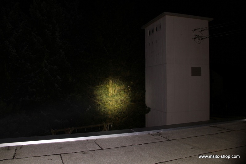

Ich würde die Lumapower MENTOR MT-E generell als throworienterte Lampe einstufen, obgleich der vorhandene Sidespill auch für eine gute Ausleuchtung im unmittelbaren und mittleren Umfeld sorgt. Wer noch mehr Throw benötigt, der kann ihn auch bekommen: Mit einem optional erhältlichen Reflektor (Tele Force Head) kann die Reichweite der MENTOR MT-E im Vergleich mit dem Standardreflektor nochmal merklich gesteigert werden. Mit echten Throwern - wie beispielsweise der D-mini VX Ultra in Kombination mit dem Turbo Force Head oder der Brinyte D8 - kann die MENTOR MT-E allerdings nicht mithalten.
