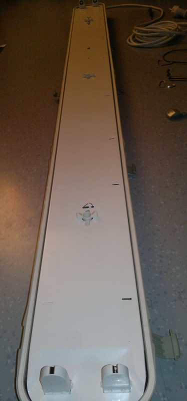

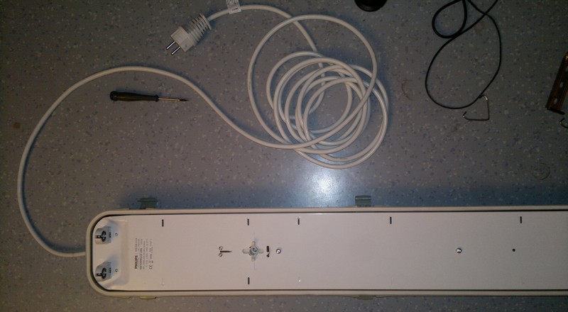

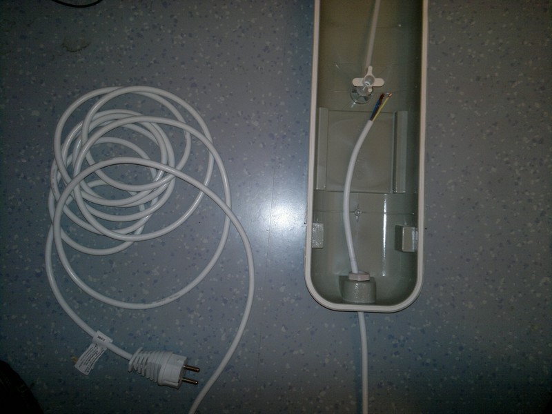

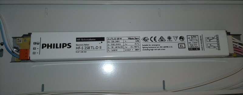

Vom gleichen Verkäufer hab ich auch kürzlich einiges gekauft, das sollte schon funktionieren. Allerdings saßen meine Philips Röhren sehr stramm im Karton. :D
Fehlt da nicht die Erdung?
An der Metallplatte, auf der alles montiert ist, ist eine kleine Metalllasche, welche in in der Lüsterklemme verschraubt ist (weißes Stück in der Mitte). Ist also schon geerdet.
Theoretisch müsste die Lampe aber doch auch ohne Erdung funktionieren, oder?

Klar, funktioniert auch, geht ja nur um Sicherheit, weil das Gehäuse Metallteile hat, die man berühren könnte. Meine Einzelleuchten musste ich separat erden.

Ja, so hab ich das auch verstanden (musste mich bis jetzt noch nie wirklich mit Wechselstrom beschäftigen).
Bei meiner sind außen nicht mal Metallteile, nur diese eine Platte im Inneren.
Nein, richtig ist das über die Erde kein Betriebsstrom fließen darf, das heißt nicht das die Erde keine Funktion haben darf.
Es gibt Leuchtstofflampen die nutzen die Erde als Zündhilfe. Könnte auch bei Deiner so sein.
Aber der Fehler liegt wo anders, Das EVG ist intern in einer Art "Tandemschaltung" verschaltet ist.
Konkret in Deinen Fall äußert sich das so, das man 2 funktionierende LT-Röhren haben muss damit die Lampe zündet, weiter leuchten wird Sie auch mit einer Röhre.
Wenn die Leuchten ein Symbol für Schutzisolierung haben, ist Erden unsicherer als ohne Erde.

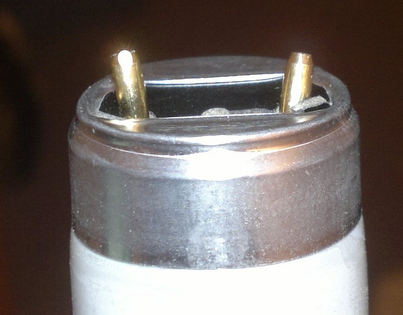

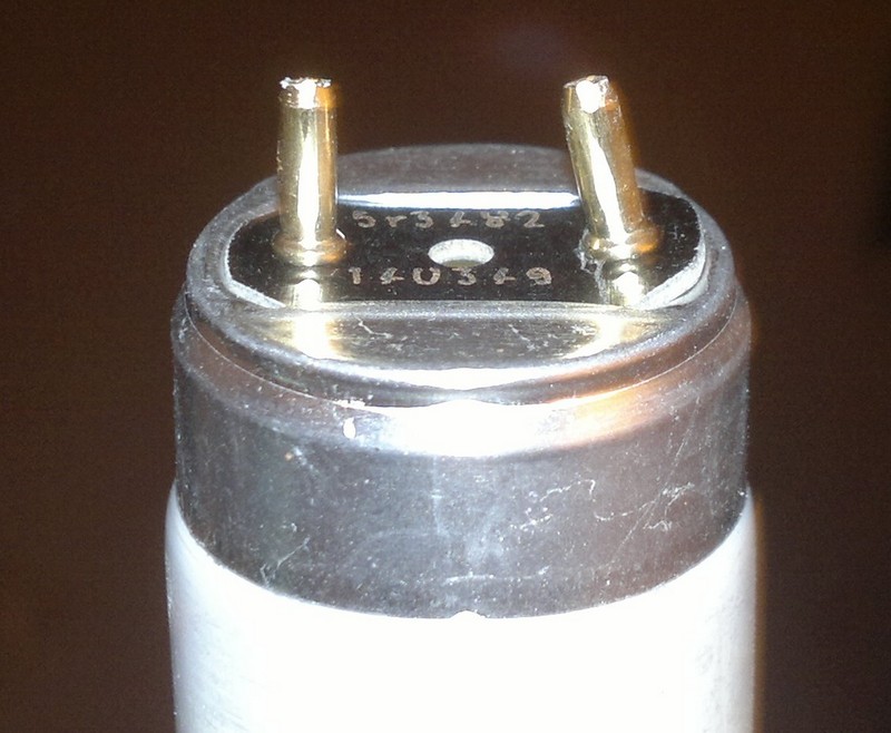

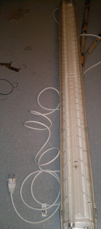

So die Röhren sind heute angekommen. Sie waren auch besser verpackt (allerdings von nem anderen Händler). Trotzdem waren aber die Beinchen der einen Röhre auf einer Seite eingedrückt :(:mad:. Warum sind die Teile eigentlich so empfindlich? Die Röhre selbst ist eigentlich recht robust. Nur die Platine, wo die Anschlusspins dran sind bricht sehr, sehr leicht. Die Pins selber sind sie mit sehr dünnen Drähten mit der Röhre verbunden.
Jedenfalls habe ich dann trotzdem beide Röhren mal eingebaut und siehe da: es funktioniert!!!
Die Helligkeit im Zimmer hat deutlich zugenommen. Im komplett dunklen Raum erreicht die Vivalite ESL alleine (inkl. Milchglasabdeckung) ca. 44 lux auf dem Schreibtisch, wenn ich an diesem sitze.
Wenn ich die Leuchtstoffröhren dazu schalte steigt die Beleuchtungsstärke auf ca. 168 lux.
Wenn noch Tageslicht um 11 Uhr morgens (Fenster guckt nach Osten) dazu kommt, steigt die Beleuchtungsstärke auf ca. 600lux.
Das Licht der ColorProof-Röhren ist subjektiv sehr angenehm. Es scheint fast perfekt weiß zu sein. Das Licht der Vivalite ESL wirkt dagegen leicht bläulich.
