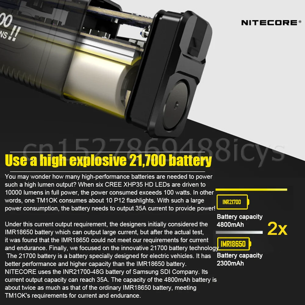

was den fest eingebauten Akku bei der TM10k angeht, statt eines wechselbaren, schrieb NiteCore bei der Einführung ... :
"Our first Design was a battery-replaceable prototype."
dann seien allerdings "bei wiederholten Tests die Kontakt-Komponenten, selbst state-of-the-art Teile" durch die hohen Ströme oxidiert und der Widerstand sei dadurch stark angestiegen, die Nutz-Spannung daraufhin zu stark abgefallen und der "Schaltkreis instabil" geworden ...
deshalb hätte man sich entschieden, den Akku in die Lampe rein zu "schweißen" ("welding") ...
hier nochmal im Original ...
lustig übrigens, was den Akku angeht, man beachte die Überschrift in diesem anfänglichen Werbefoto ... o_O :ninja:
das hat man dann schnell ersetzt durch "Highly Energizing" ... ;) :grinsen:
