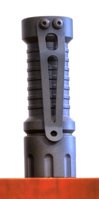

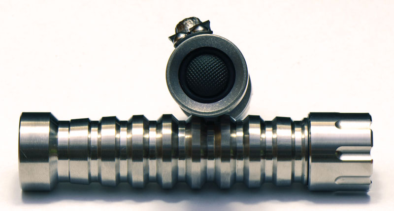

Im März hatte ich mir eine McGimzo Titan Mule mit Nichia 033A UV LED gekauft, die bereits sandgestrahlt und anodisiert war. Das Finish gefiehl mir ganz gut, aber ich dachte sofort, dass sie bedeutend cooler aussehen würde, wenn sie jetzt noch gestonewashed wäre.

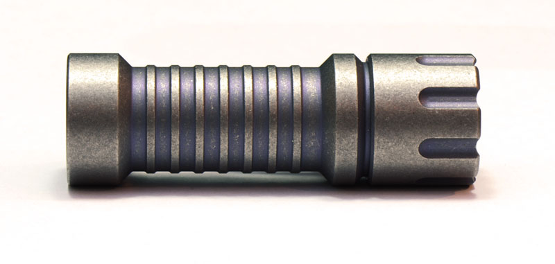

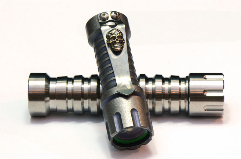

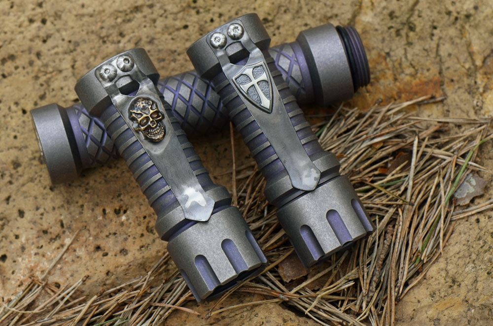

Heut war es dann endlich soweit. Eine O-Saft Pulle mit Steinen diverser Größen und einigen Schrauben befüllt, etwas WD40 und Wasser dazu und im Anschluß der Zivilisation entflohen (wollte hier niemanden mit zweistündigem geballer auf die Nerven gehen ;) ). Ich hatte zuvor einige Youtube Videos gesehen, in denen das Ganze rund zwei Stunden im Trockner rotierte und man anschließend das Stonewashfinish nicht unbedingt so gut erkennen konnte. Von daher war mir nicht so wirklich klar, wie lange ich das Schütteln der Flasche durchhalten müsste. Nach einer Stunde haben allerdings mein Gehirn (zu langweilig) und meine Ohren (zu laut) abgeschaltet und zwanzig Minuten später war denn endgültig feierabend. Das Ergebnis war dann erst zu Hause erkennbar, da in der Flasche mittlerweile eine nur noch undurchsichtige braune Brühe war. Ein wenig nervös war ich dann schon, ob ich nun eine 330.- Euro Lampe ruiniert oder zu wenig Zeit investiert habe oder es doch meinen Vorstellungen entsprechen würde (war mein erster Stonewashing Versuch).

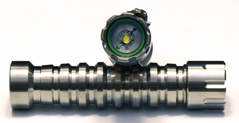

Was dabei rausgekommen ist gefällt, mir äußerst gut! Ein gut sichtbares und eher gröberes Finish, wie ich es mag. Offensichtlich ist es effektiver das von Hand zu machen, weil man so das Ganze wohl stärker/kräftiger in Schwung bringt als es im Trockner der Fall ist. Seit Erwerb der Lampe hatte ich die Lightengine (Nichia 033A) gegen eine XM-L2 (4500k, 1.4A, 3 Modi 5%, 30%, 100%, 2.9v-5.5V) von datiLED aus dem CPF getauscht, im Kopf einen nachleuchtenden O-Ring eingesetzt sowie den Clip gegen einen Steelflame Darkness Clip getauscht. Jetzt gefällt mir die Kleine richtig gut.
Lampe (von McGimzo) + LightEngine (von datiLED) + Clip (von Steelflame) made in USA, sandgestrahlt & anodisiert in Frankreich und gestonewashed in Deutschland.

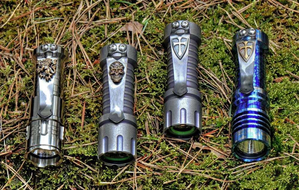

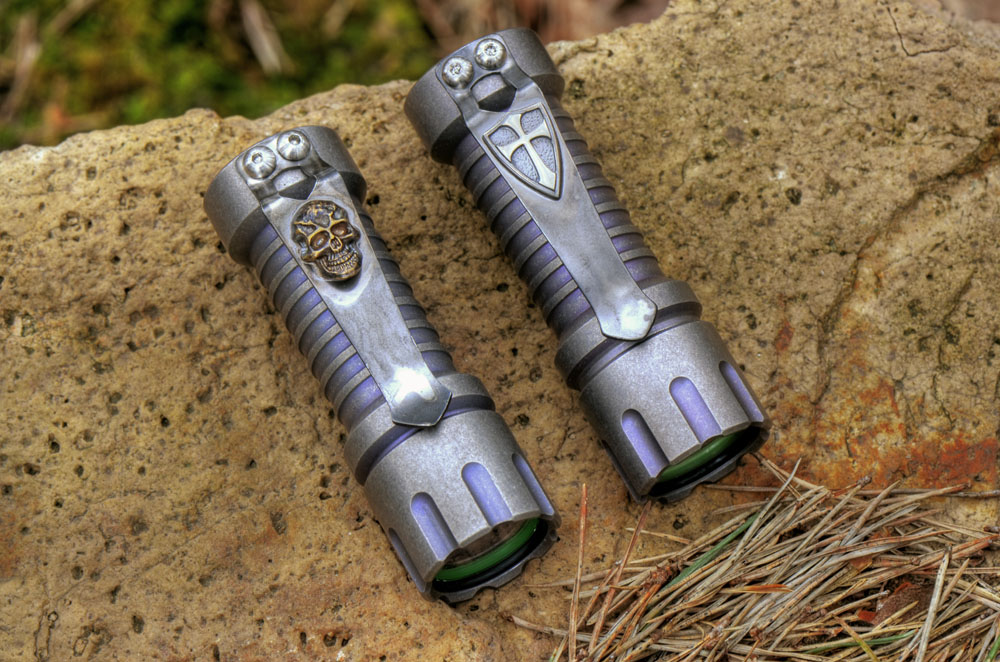

Um ehrlich zu sein war ich dem Clip anfangs auch etwas skeptisch gegenüber. Ich hatte bereits die beiden anderen Clipvarianten (Crusader Cross und Crusader Lion) die Steelflame für Lampen anbietet und habe mir dann doch noch den mit dem Schädel bestellt. War dann positiv überascht, weil er mir in Natura nicht soo groß & einnehmend vorkommt wie es meist auf den Bildern wirkt. Und zu dem leicht abgewrackt wirkendem Stonewash Finish passt er in der Tat recht gut.

geht die Anodisierung bei der Behandlung dann runter?
Die Anodisierung geht, je nach Intensität des Stonewashing runter. Im ersten Bild kann man ja ganz gut erkennen, wo an den Stellen, an denen die Steine/Schrauben nicht gut hinkommen, das Stonewashfinish nicht so ausgeprägt und die Anodisierung noch recht gut erhalten ist.

Sieht gut aus, ich liebe so sandgestrahltes Zeug weil das irgendwie robuster ist, tiefe Kratzer fallen dann zwar mehr auf aber dafür diese leichten Schlieren nicht, die man quasi immer an glänzenden Ti Lampen bekommt wenn es nicht gerade ein Vitrinenstück ist. Beim stonewash finish fallen dann Kratzer sowieso nicht mehr so auf und man diese edlen Lampen auch benutzen, sonst enden die ja meisten in einer Vitrine und werden zu den berühmten "shelf queens".

Ich muß gestehen, die beiden sind shelf queens..... trotz der Behandlung die in der Tat dazu führt, dass man aufgrund des stonewash finishs fast keine Gebrauchsspuren sehen würde. Allerdings habe ich eine andere McGizmo (2x123 Haiku), eine Sinner, ein Titan Lego sowie eine Sunwayman Ti ähnlich behandelt. Und diese vier sind in meiner EDC Rotation und werden regelmäßig benutzt.

Wow, sehr sehr coole Lampen :thumbup: Der Löwe und Totenkopf auf dem Clip gefallen mir nicht so gut, aber die anderen beiden sind genial!
Hast du die blaue Anodisierung der rechten Lampe selbst gemacht?
Die blau gesplashte Haiku wurde von SlippySlug (aus UK) anodisiert. Ich kann "nur" mittels Hitze via Lötlampe anodisieren und das ist dann nicht so kontrollierbar und einheitlich machbar. Ich überlege allerdings, mir ein Netzteil und entsprechendes Material zu gönnen um meine restlichen, noch nicht anodisierten Titanlampen zu "entsilbern" ;).
