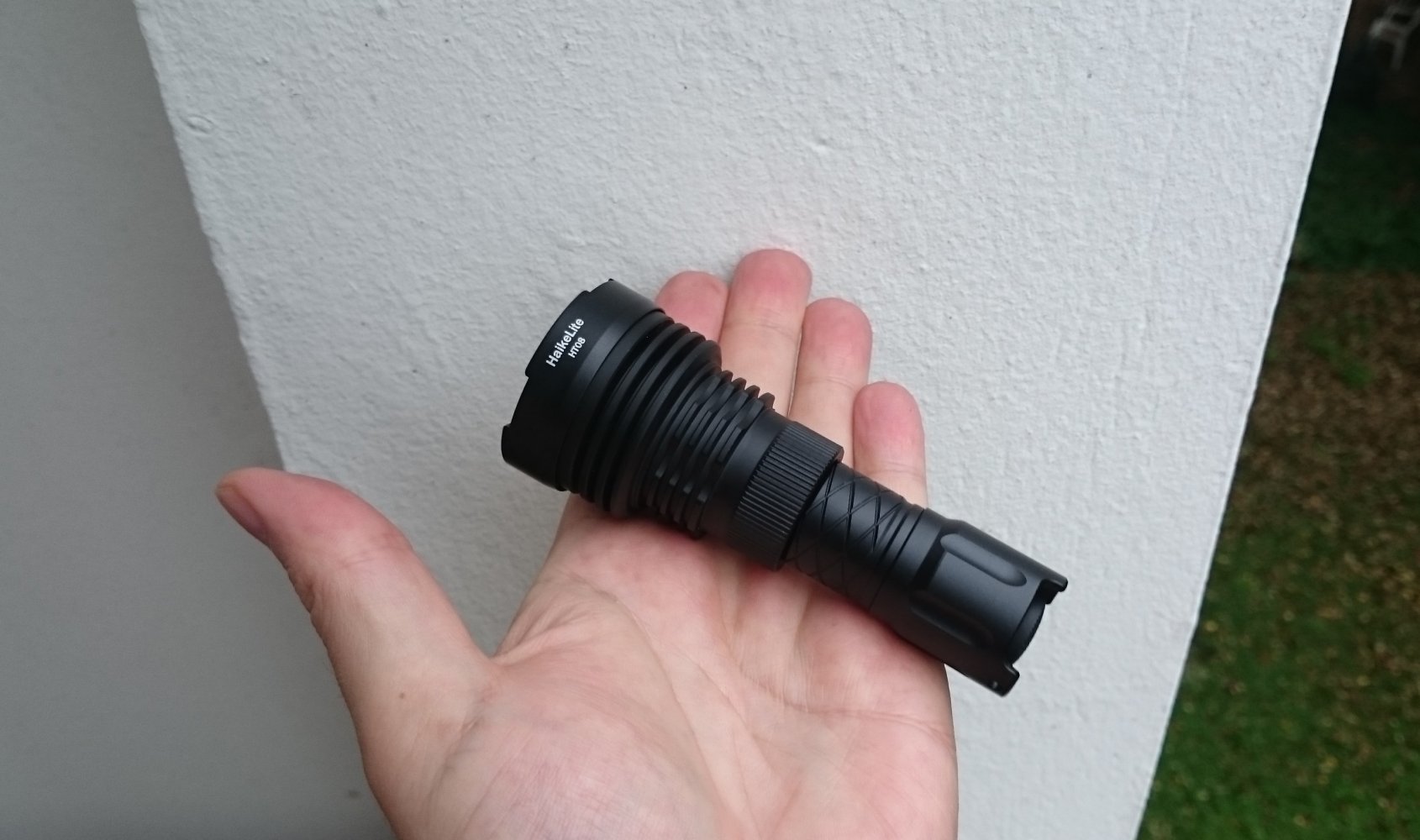

Hallo Esmi,
das von Dir gesuchte Lichtbild wäre vielleicht am besten mit einer Zoomlampe, also ganz ohne Spill zu realisieren !?
Allerdings ist mir derzeit nur eine Zoomlampe bekannt, die sowohl weißes als auch rotes (und grünes) Licht abstrahlt und in der Helligkeit stufenlos einstellbar ist. Aber die Brinyte sprengt leider Deine maximalen Größenvorstellungen deutlich...
Aber vielleicht könntest Du Dir eine Zoomlampe selber mit einer entsprechenden Rotlicht-LED modden ?
Eventuell wäre die Haikelite HT08 ein guter Ausgangspunkt, wenn Dir das neutral oder kalt weiße Licht nicht zusagt ?
Hier Bluzies Beamshots:
HT08 fokussiert:https://abload.de/img/ap1190568v9sce.jpg
HT08 defokussiert:https://abload.de/img/ap1190567w8sxy.jpg
