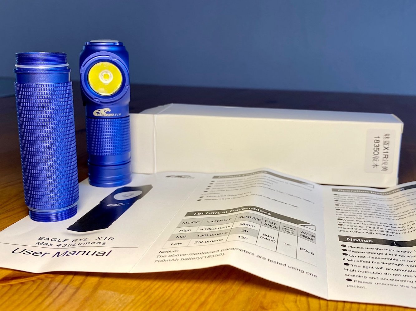

@LightintheNight Tolle (Stirn-)Lampensammlung. Die kleine blaue fiel mir besonders auf. Welche Lampe ist dies?
LightintheNight
30 Juli 2017
4.386
6.100
Wenn ich da einspringen darf: Das ist eine Eagle Eye X1R
Wow, sogar mit BDA ;-)
Hatte ja selbst die Lampe schon nicht mal mehr aufm Schirm …hab sie damals wegen der hübschen Farbe für den schwarzen Einheitsbrei im Regal bestellt … hat ja auch gewirkt ;-)
