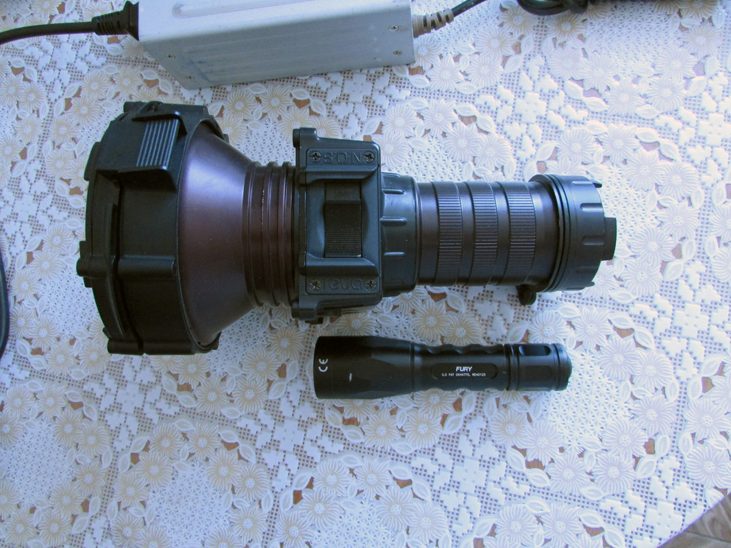

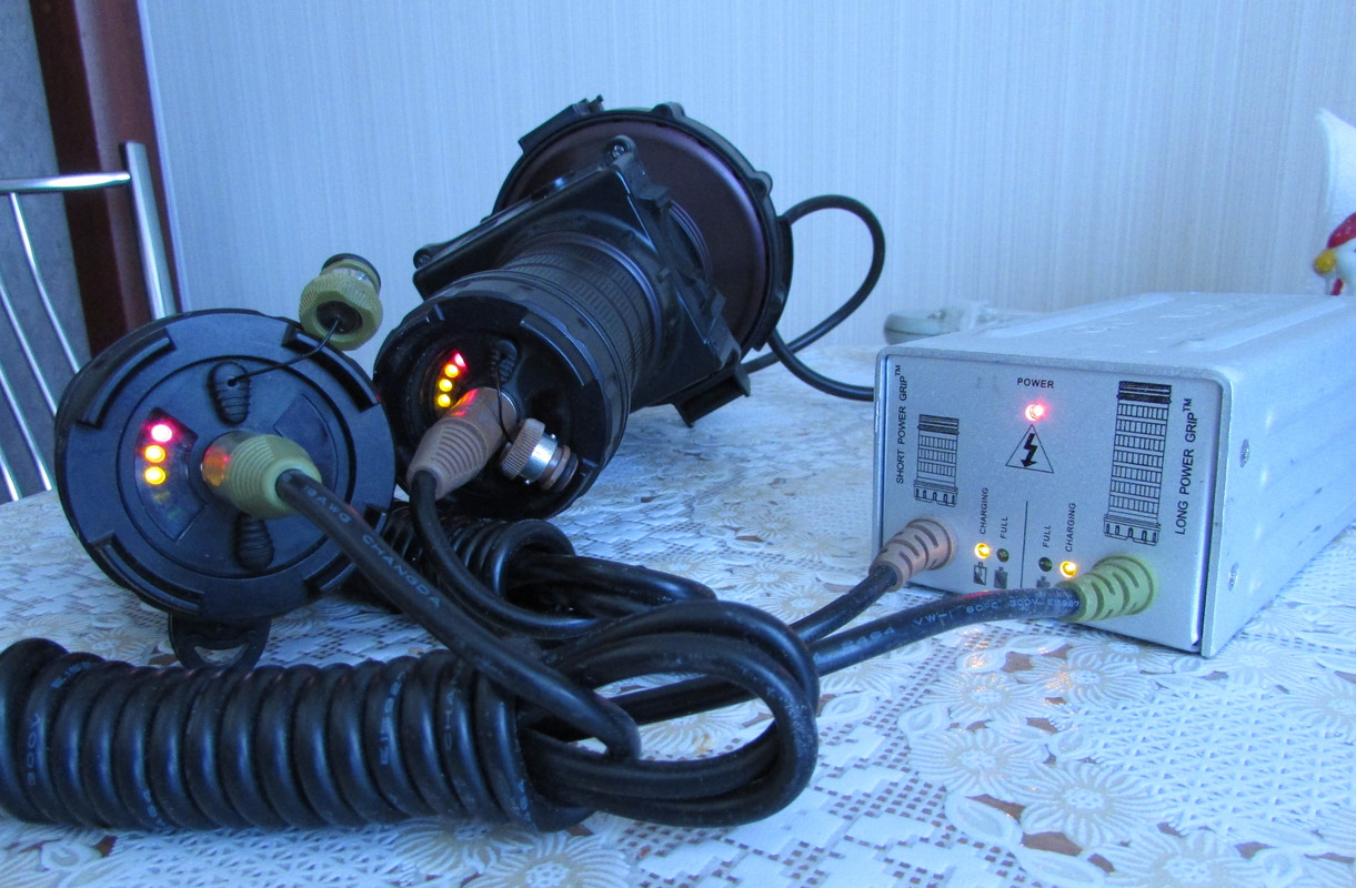

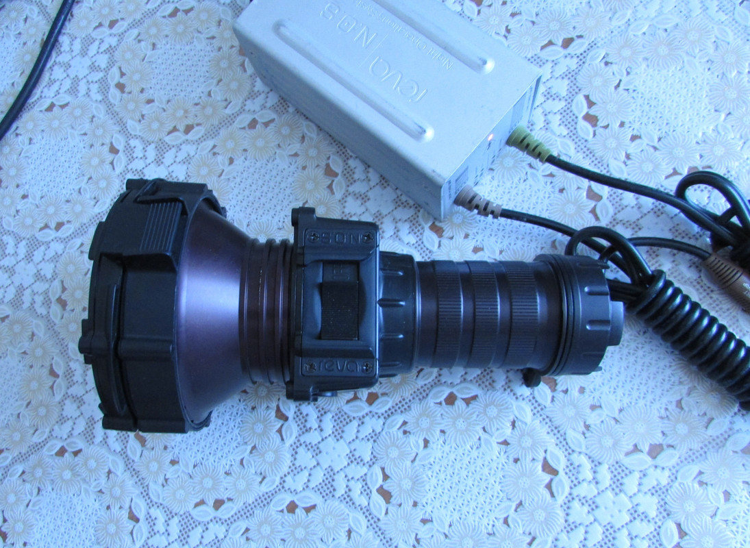

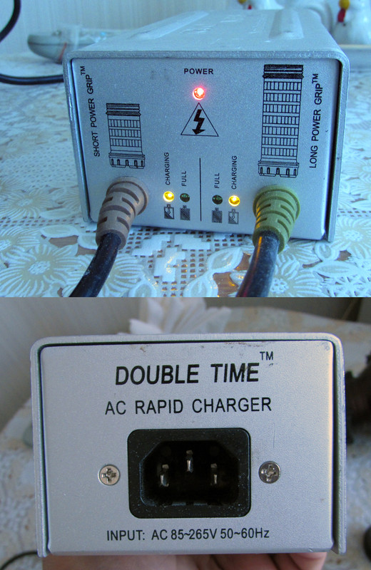

Die Taschenlampe hat 2 Körper, lang und kurz, hat ein eigenes Ladegerät. Die Betriebszeit beträgt 80 bzw. 40 Minuten, das Aufladen für jeden Körper hat ein eigenes Kabel, und anscheinend sind einige Gehirne im Inneren, und diese Gehirne scheinen verrückt geworden zu sein. Das kleine Gehäuse will nicht aufgeladen werden. Außerdem schaltet sich die Lampe nach einer vollständigen Ladung (16,8 V) nicht ein, bis das Gehäuse mithilfe der eingebauten LED-Taschenlampe auf 16,2 V entladen wird. Dies kann etwa 5-6 Stunden Wartezeit in Anspruch nehmen. Bei 14,2-14,5V kann die Lampe nicht mehr durchgehend brennen, sie geht aus und wieder an, und immer wieder.
Das heißt, Sie müssen etwas am Ladevorgang selbst ändern, damit der Ladevorgang bei 16,1-16,2 Volt stoppt, dann funktioniert die Lampe einwandfrei. Werfen Sie entweder dieses Ladegerät weg und stellen Sie ein neues, geeignetes Ladegerät her, oder ändern Sie etwas an der Lampe selbst.
