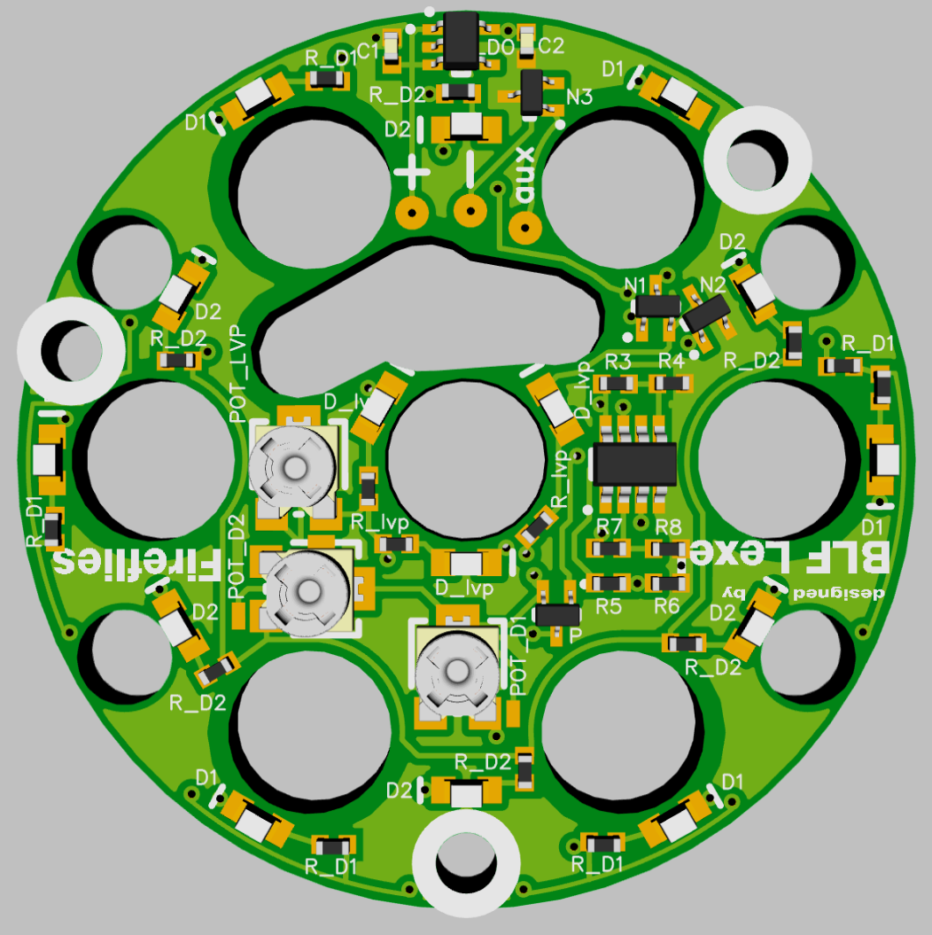

  4. Wers vllt nicht weiß, aber das Aux board wurde nochmal etwas aufgebohrt, im Vergleich zur PL47
    Trimmer für alle 3 LED Ringe
    es wird von MCU der Minuspol geschalten, heißt nun LVP bei 3V, bei PL47 wars noch 3,3V wegen MCU Diode

    die Schrift auf der Aux Platine passt, nur die 3D Vorschau nicht, falls das jemand auffallen sollte

  28. Wird die mittlere LED gesondert geschaltet, so wie bei der X70? :pfeifen:
  29. Wenn eine da wäre eventuell - der Slot sieht ... leer aus :bloedesonne:
  30. nöö, die Haupt-LED laufen alle wie Sie sollen, sieht auf dem Bild nur so aus weil ...
    vielleicht verdeutlichen diese weiteren Ansichten ja die Problematik ...
    Jinbodo und pfuederi haben sich hierfür bedankt.
  31. Eine AUX zwischen den Haupt-LEDs wird nicht angesteuert :eek: :(
    DOA?
  32. nee, bis gestern lief sie noch ... s. Post #60 ... heute nun nicht mehr ... schöne Bescherung 8|
  33. Du machs mir ja Hoffnung.
    Meine ist noch nicht mal da ,und hier gibt's schon die ersten Ausfälle 8|
    kollers hat sich hierfür bedankt.
  34. Ist da Lot auf dem mittleren Emitter, oder täuscht das Foto nur ?
  35. TREFFER ... :thumbsup: kann man mit dem bloßen Auge auch nicht erkennen ... :sprachlos:
    hier im Übrigen mal der Ablauf der AUX-LED wenn sich der Akku wieder von 3 V erholt ...
    könnte aber auch vielleicht genau daran gelegen haben :confused: ... Musste mal gucken wie sich der Molicell P26A in der Lampe macht (außerdem dauert bei dem das Erreichen der 3V-Marke nicht so lange :S)
    #76 Erleuchteter, 25. Dezember 2018

  36. Erst Lot, dann tot...:(
  37. @Erleuchteter
    schon an den potis gedreht? :devil::pfeifen:
  38. nee ... aber danke ;) hab mich schon gefragt wozu ... :vorsichtig:
  39. Bei einem Board von Neven (LED4Power) wäre es normal, dass in der Mitte keine LED sitzt/leuchtet. Hier ist es ein Fehler.
