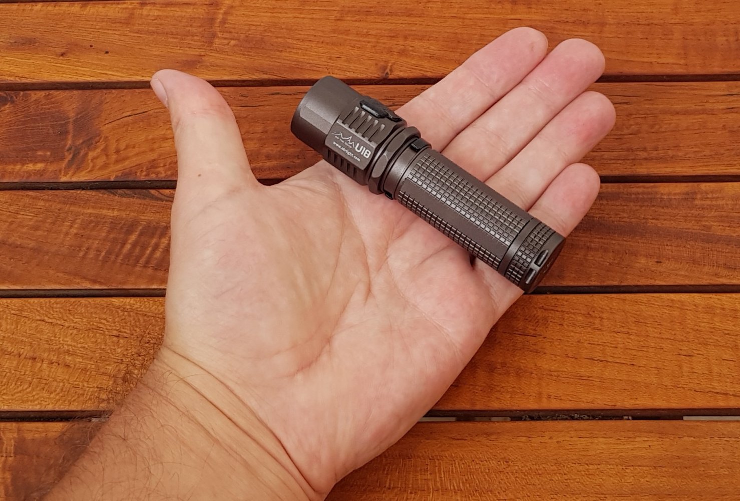

Wenn es etwas preiswerter sein soll, wären eine ON THE ROAD U18 (18650 Akku), eine U16 (16340 Akku) oder eine M3Pro (16340 Akku) vielleicht einen Blick wert. Alle drei können den Akku intern laden, sind mit warm weißer Lichtfarbe lieferbar, sind kompakt und haben einen Magnet in der Tailcap.

Hier zum Größenvergleich die OTR U18 mit 18650 Akku.
