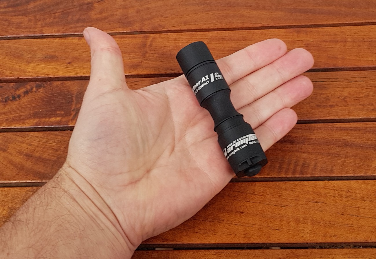

Partner A1 für 1x 14500 oder AA Akku.

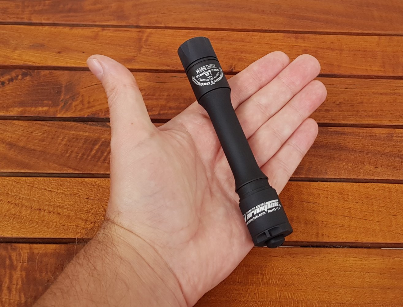

So sieht die Partner A2 für 2x AA Akku aus:
